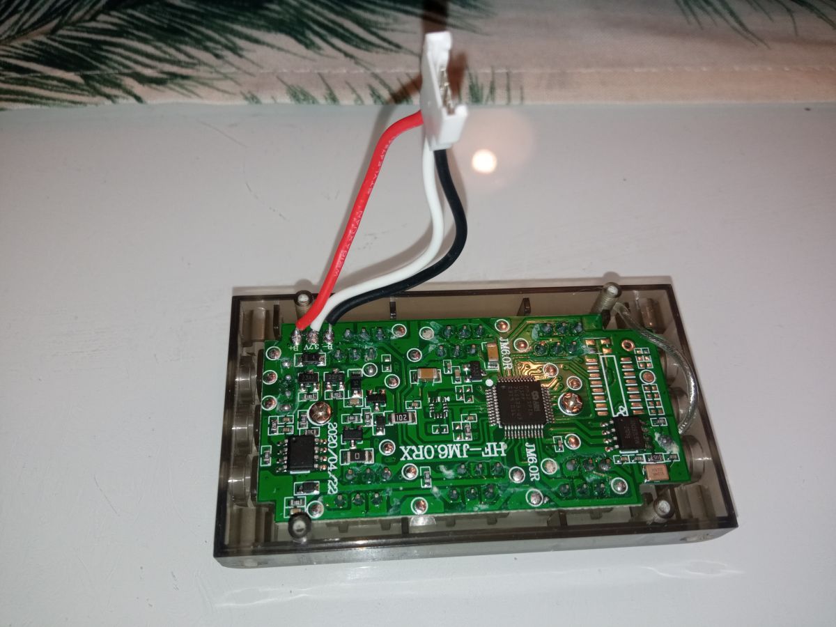

    Witam. Mam pytanko, gdzie zaopatrujecie się w baterie litowo-jonowe? Zależy mi na uczciwych sprzedawcach z produktami o faktycznych parametrach.
    Zamówiłem ostatnio na Ali... To szkoda słów jakie dziadostwo.
  • #2 20896525
  • #3 20896577

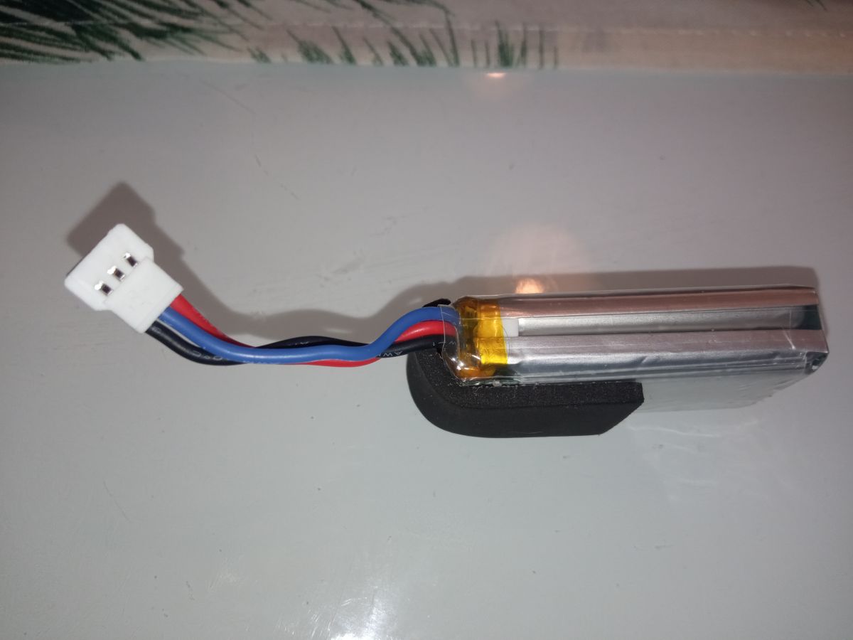

    MarcinM2020
    Ilość to jedna, dwie sztuki, 😁
    To bateria 7,4 V 600 mAh do zasilania pojazdów i konstrukcji z LEGO... Konkretnie chodzi o MouldKind 6.0.
    Bateria jest ładowana przez płytkę urządzenia, ma tylko trzy kabelki, nie ma osobnych do ładowania.
    Problem z tym, że nie jestem w stanie określić jaką wydajność prądową ma ta która kończy żywot. Z tego co pamiętam, ale mogę się mylić, to podłączone do modułu silniki biorą w granicach 10 A. Ale to jeszcze muszę sprawdzić i potwierdzić. :)

  • #5 20896636
    MarcinM2020
    Ok. A proszę jeszcze o przypomnienie mi dwóch kwestii, bo kiedyś wiedziałem, ale zapomniałem.
    Jak faktycznie silniki pobiorą 10 A, to jakie bateria powinna mieć "C"?
    I druga sprawa o kable baterii. Bo są baterie z wyprowadzonymi kablami do ładowania, a ta która potrzebuje nie ma takich. Czy płytka sterująca "przyjmie" bez problemu inną baterie?
  • #6 20896647
    vorlog
    Poziom 40  
    Bateria musi być dostosowana do obciążenia wysokim prądem, np. taka jak do elektronicznych papierosów.
    Przewody/wyprowadzenia taki Batimex może zrobić na zamówienie, można też wygrzebać gotowce z oferty - zajrzałeś w ogóle?
