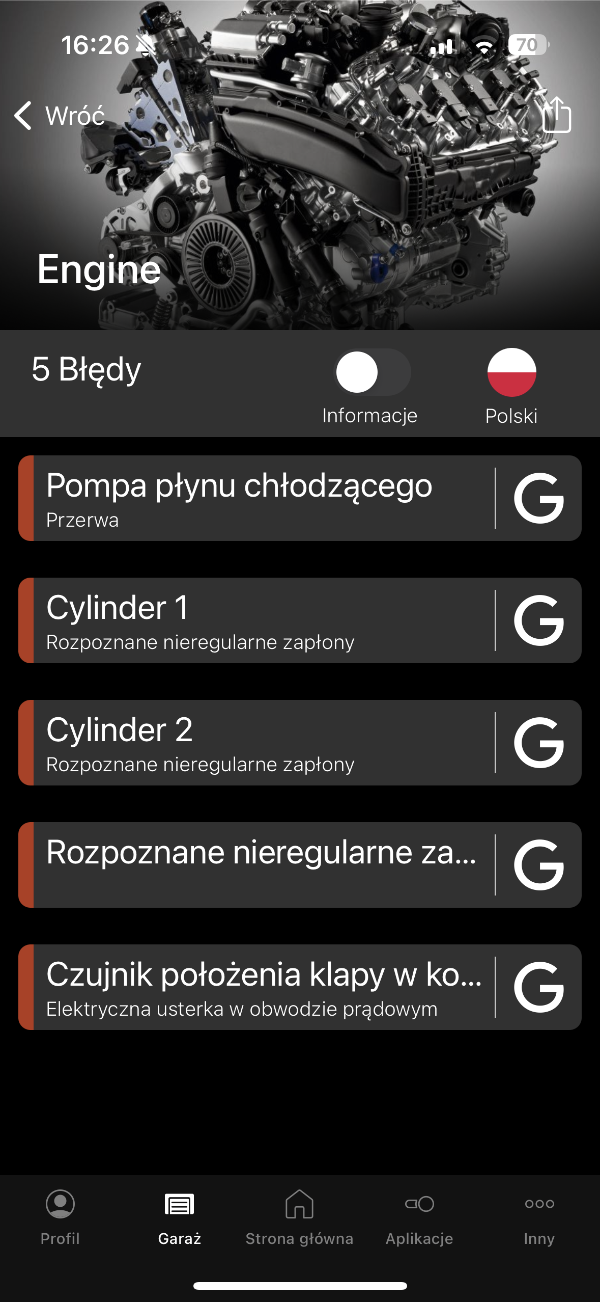

    Mam problem z golfem 7 gti 2.0 cnta
    Wypadanie zapłonu Golf 7 GTI 2.0 CNTA - wpływ klap kolektora?
    Mianowicie wymienione świece cewki kompresja ok a dalej wywala mi wypadanie zapłonu
    Jest jeszcze błąd od klap w kolektorze sacym , czy to winowajca wypadania zapłonu ?

    Zmień wtryski miejscami i zobacz czy się błąd przeniesie.
