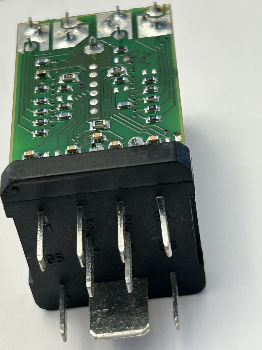

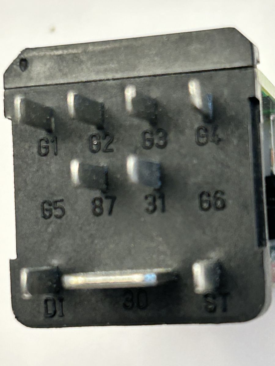

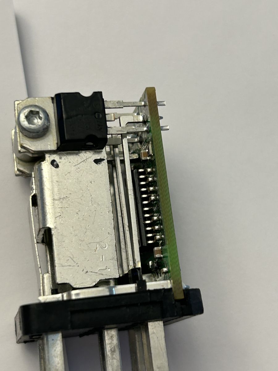

Auto tiguan 2.0 2017 zgłasza błąd: P068400. "Centralka 1 wstępnego żarzenia..."
Auto ciężko odpala, nie grzeją świece.
Wymieniłem ten sterownik żarzenia świec (zamiennik bosch) - dalej to samo - ale nie jestem pewien czy jest jest sprawny, mimo że nowy miał ślady od "wsuwania" w gniazdo.
W oryginale ten sterownik ma oznaczenie: 04L 907 282 B.
To element półprzewodnikowy, posiada 9 pinów, z tego co się dowiedziałem, 4 piny sterują świecami, 3 to zasilanie i dwa pozostałe to SI i DI. Nie wiem czy dobrze sobie przetłumaczyłem z angielskiego artykuł, SI to sterowanie a Di diagnostyka...? Doczytałem też, że ten błąd to właśnie błąd komunikacji ECU z tym sterownikiem a nie błąd uszkodzenia świec itd? Czy ktoś ma doświadczenie z tymi sterownikami? Jest jakaś opcja sprawdzenia na stole czy ten sterownik działa? Bo wydaje mi się że po podaniu napięcia na piny zasilające na wyjściach do zasilania świec nic się nie pojawi skoro wyjście SI nie będzie w jakiś sposób wysterowane?
