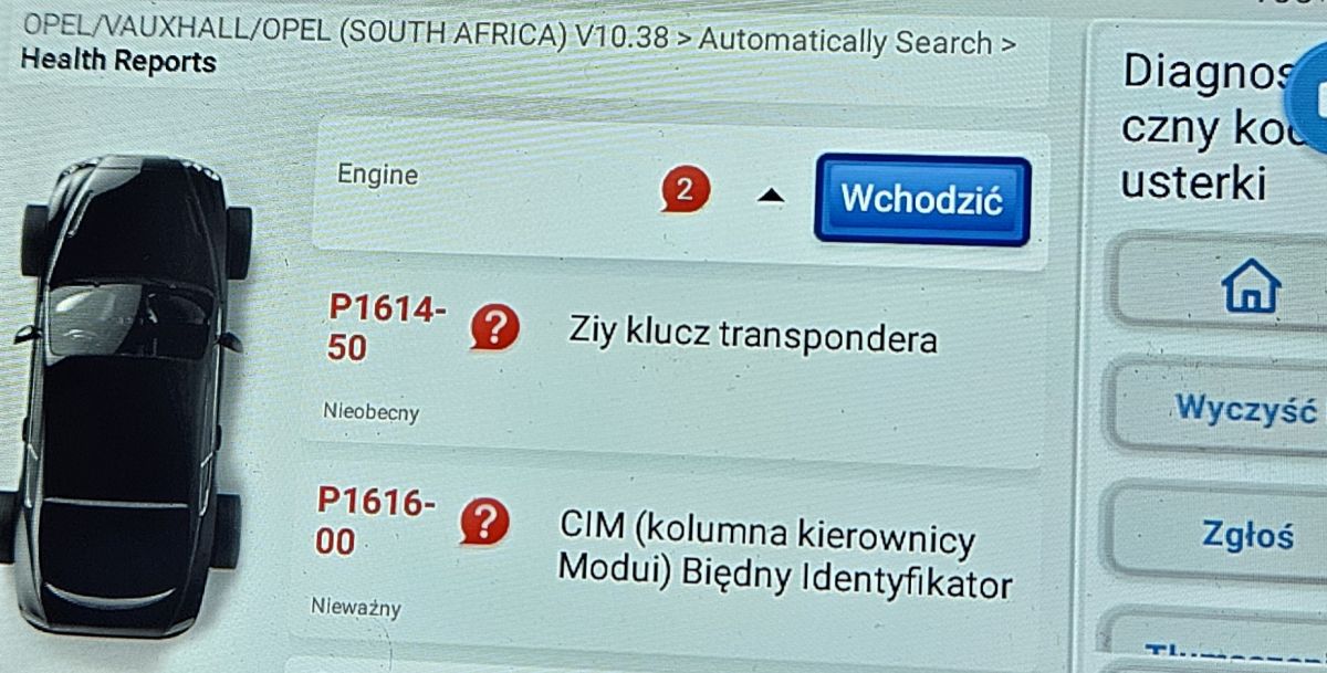

    Witam posiadam Opla Astrę h z 2005 roku i mam problem z centralnym zamkiem a mianowicie po zamknięciu auta z kluczyka na drugi dzień już nie mogłem otworzyć auta myślałem że to może bateria to wymieniłem okazało się że dalej nie działa. Miałem jeszcze dwa kluczyki zapasowe i też żaden nie działa. Po wciśnięciu na kokpicie przycisku z ryglowaniem drzwi wszystkie zamki zamykają sie a jak chce zamknąć lub otworzyć pilotem zamki nie reaguja. Czy ktoś może podpowiedzieć co to mogłoby być?

    Zwróć uwagę, czy po wyjęciu klucza ze stacyjki wyskakuje blokada kierownicy. Jeżeli nie to brak jest sygnału wyjęcia klucza i dlatego piloty nie działają.

    tomek13133
    Opel Astra H 2005 - centralny zamek nie reaguje na pilota, przycisk działa
