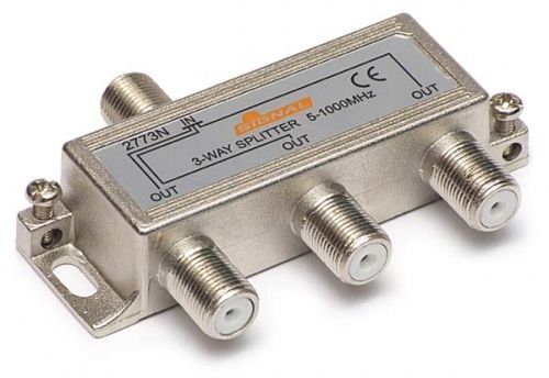

    TVN - transponder, leży właśnie w pasmie LTE.
    Co do tłumika to najprostszy :
    Trójdrożny rozdzielacz sygnału 5-1000 MHz z czterema złączami.
    Podłączasz odwrotnie niż opisy. Do dekodera IN a do konwertera "najdalsze".
    Przesterowanie nie musi być wszędzie.
    @LeDy Czy dokładnie prezentowany na zdjęciu "spliter" w paśmie 5-1000MHz się nada jak tłumik TVSAT ? Sorki za pytanie ale nie znam się aż tak na tym :)

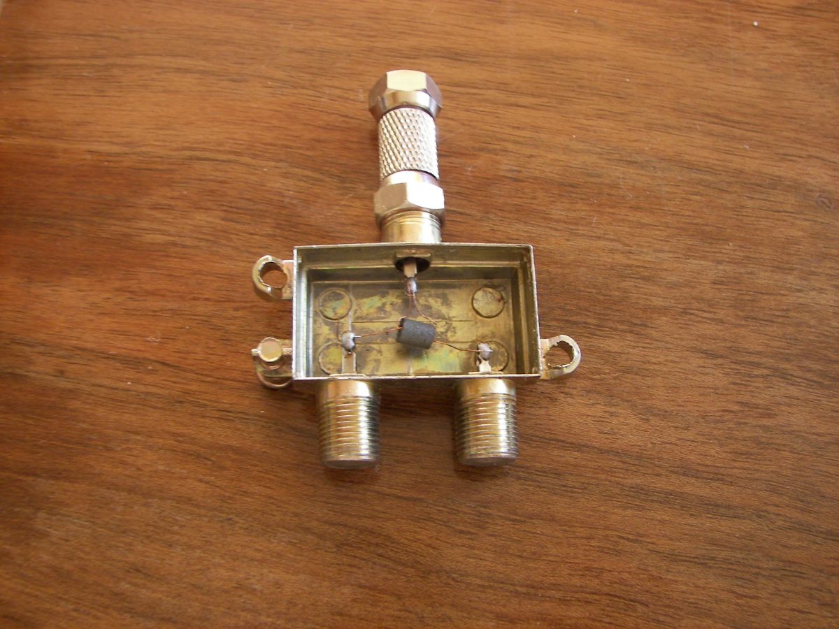

    Może być inny, aby był indukcyjny, bez PowerPass, czyli w środku "transformatorek".
    Metalowe złącze z connectorami koncentrycznymi na drewnianym tle.
    Ten jest tylko na dwa ale takie coś musi mieć w środku. Indukcyjny.
    Ten ze zdjęcia taki jest.

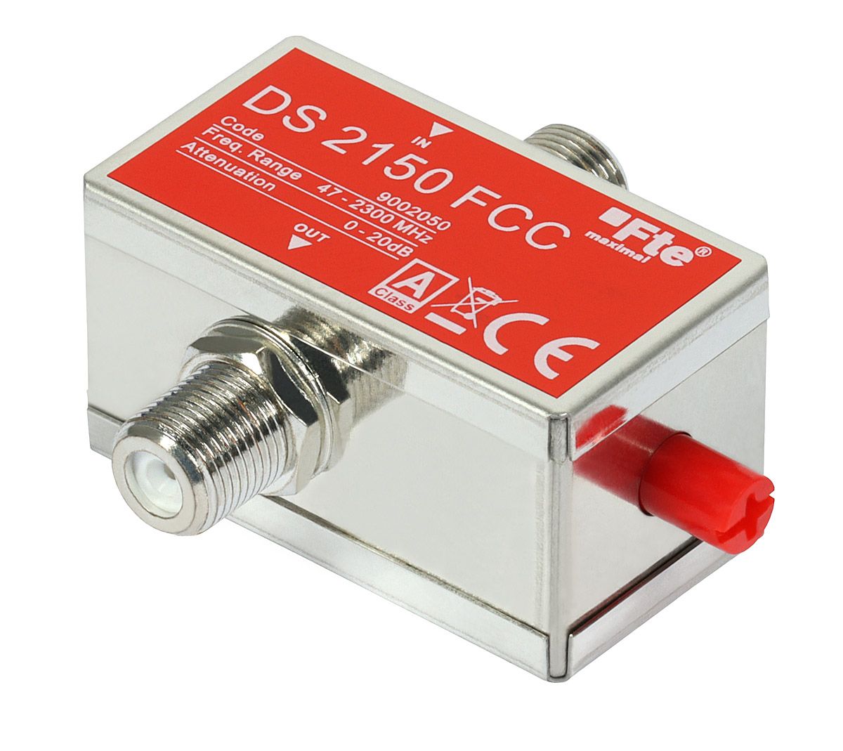

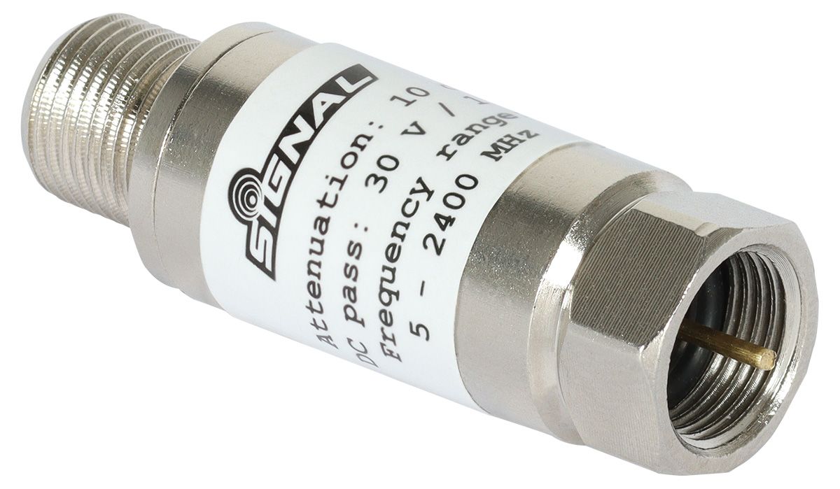

    #13 20899752
    tomaszlonski
    Posty: 3341
    Pomógł: 340
    Ocena: 885
    To raczej na pewno masz przesterowany sygnał.
    Jak nie masz rozdzielacza możesz zastosować regulowany.
    Tłumik sygnału z opisem DS 2150 FCC firmy Fte maximal.
    Albo dobrać taki
    Tłumik sygnału z napisem SIGNAL i zakresem częstotliwości 5-2400 MHz.

    mav3rick
    Posty: 41
    Jak na razie dziękuję za sugestie, zamówiłem tłumik, jutro ma być, więc przetestuję i wrócę z odpowiedzią, czy coś pomogło.

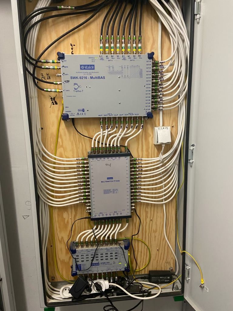

    Jak wygląda instalacja antenowa, opisz ją.
  • #20 20901250
    mav3rick
    Posty: 41
    @netTv udało mi się wczoraj zajrzeć do pom. technicznego instalacja zbudowana na Telmor SWK-9216 i wyjście z niego 2 przewodami bezpośrednio do mojego mieszkania. Jest jeszcze Telmor STWK810 - nie wiem do czego to - w każdym razie od niego "do mnie" nie idą żadne przewody.
    Pomiędzy SWK-9216 a STWK810 jest jeszcze jeden bodajże Multiswitch ale nie nie spisałem nazwy na pozostałe mieszczanienia (chyba jest to TT-9/32 wnioskując po zdjęciu) bo w sumie 20 mieszkań x 2 kable tj . 40 przewodów więc ten SWK-9216 miałby za mało wyjść.
    Co do fizycznego połączenia to mogę po południu zrobić foto i umieścić.

  • #22 20901326
    mav3rick
    Posty: 41
    Szafa telekomunikacyjna z urządzeniami Telmor i siecią kabli.

    Spróbuj tego rozwiązania z tłumikiem regulowanym ważne aby tłumik przepuszczał pasmo satelitarne. Czyli musi być do 2400 MHz. Przy tak rozbudowanej instalacji bez dobrego miernika i wiedzy małe szanse na rozwiązanie problemu.
    Dość podstawowe pytanie, dlaczego nie zgłosisz tego do administratora budynku? Aby Instalator rozwiązał problem.Na pewno płacisz za konserwację w czynszu więc opłata za utrzymanie instalacji telewizyjnej jest również w tym.

    Wracam do tematu , tłumik zamontowany niestety brak rezultatów
  • #27 20902037
    netTv
    Poziom 32  
    Posty: 1461
    Pomógł: 193
    Ocena: 579
    To było do przewidzenia sam mam trzy odbiorniki w VU+ i wiem, że są odporne na wysokie poziomy sygnału.
