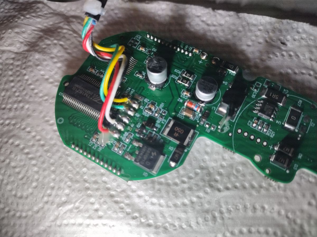

    Witam , mam problem z wyświetlaczem bo zakupiłem nowy wyświetlacz tf100 do hulajnogi i po włączeniu jest E-6 i wyświetlacz nie reaguje na prędkość z silnika kręcąc , sterownik przewód wyświetlacza i wyświetlacz hulajnogi kugoo m4

    okazało sie ze biały przewód wystarczyło zamienić z niebieskim i wszystko działało prawidłowo, i teraz problem jest taki ze po tyg hulajnoga sie wyłączyła i nie ma możliwości włączenia jej (wyświetlacz nie włącza sie) , na qss4 od motusa pro 8.5 włącza sie z błędem a na tym nowym tf100 wogole , wiecie co mogło padnać na tej płytce wyświetlacza , bo po wciśnięciu włącznika w porcie usb powinno być napięcie a nie ma wogole nic .Błąd E-6 na wyświetlaczu TF100 w hulajnodze Kugoo M4 - brak reakcji na prędkość

    Mogła pójść z dymem ta przetwornica:
    http://www.uni-semic.com/upload/file/2022/01/...19SC)%20%20200V(100V)%201A%20DC-DC%20V3.2.pdf
    U mnie po włączeniu pojawia się napięcie ~ 5V.
    Edycja
    Twoja płytka nieco się różni układem elementów w odniesieniu do QS-S4, ale układy powinny być tożsame.
    Mój LCD startuje od 30V wzwyż, niższe napięcie nie pozwala na włączenie.
    Tyle mogę pomóc bazując na mojej wersji, a TF-100, LH-100 mogą mieć jeszcze inaczej to pomieszane.
    Proszę jeszcze spojrzeć na kolory przewodów, jakie "chamstwo" ze strony chińskich rączek :)
    Bez rozebrania wyświetlacza, chcąc sugerować się kolorami przewodów po odcięciu wtyczki w przypadku chęci dopasowania do wtyku hulajnogi lub połączenia bezpośrednio, podać można > 30V na masę i TX-a.
    Na te wyświetlacze trzeba uważać.
