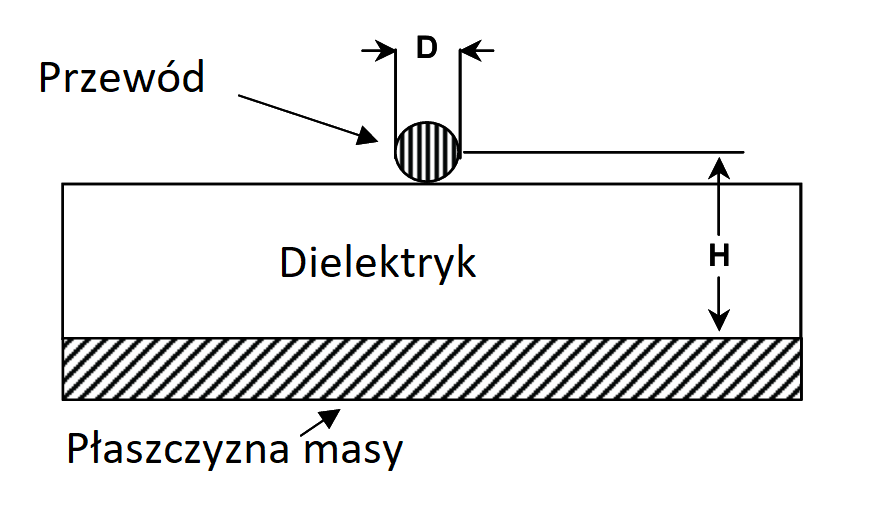

Pierwszym z tych rodzajów systemów jest prosty przewód umieszczony nad płaszczyzną odniesienia, zwany również linią paskową z przewodem. Przekrój poprzeczny przedstawiono na rysunku 1 po lewej stronie. Tego rodzaju linia długa może być na przykład przewodem sygnałowym używanym na płytce prototypowej. Składa się po prostu z izolowanego przewodu umieszczonego w stałej odległości nad płaszczyzną masy. Dielektrykiem może być izolacja przewodu lub kombinacja tej izolacji i powietrza. Impedancję charakterystyczną Z0 tej linii (w ohmach) można oszacować za pomocą wzoru 1.
$$Z_0 = \frac {60}{\sqrt{\epsilon_r}} ln [\frac {4H}{D}] \qquad (1)$$
gdzie D to średnica przewodnika, H to odległość od płaszczyzny masy, a εr to współczynnik dielektryczny (względny) materiału pomiędzy przewodem a płaszczyzną odniesienia.

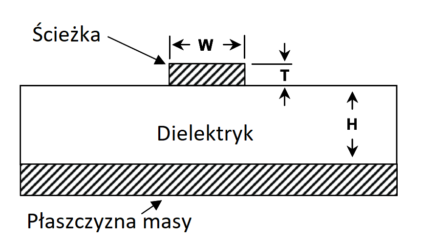

Linia paskowa
W przypadku prostego projektu dwustronnej płytki PCB, gdzie jedna strona stanowi płaszczyznę masy, ścieżka sygnałowa po drugiej może być zaprojektowana z kontrolowaną impedancją jako linia paskowa. Ta geometria pokazana jest w przekroju dwuwarstwowej PCB na rysunku 2.
Dla określonej grubości laminatu i grubości miedzi na PCB, wszystkie parametry są ustalone z wyjątkiem W, czyli szerokości ścieżki. Równania 2 można więc użyć do zaprojektowania ścieżki PCB w taki sposób, aby dopasować impedancję wymaganą przez obwód. Dla ścieżki sygnałowej o szerokości W i grubości T, oddzielonej od płaszczyzny masy (lub zasilania) przez dielektryk PCB o stałej dielektrycznej εr, impedancja charakterystyczna wynosi:
$$Z_0 = \frac {87}{\sqrt{\epsilon_r + 1.41}} ln [\frac {5,98 \times H}{0,8 \times W + T}] \qquad (2)$$
gdzie wszystkie wymiary (W, T i H) podane są w milsach.
Przykładowo, jeśli dwuwarstwowa płytka może używać ścieżek miedzi o szerokości 20 mils (W) i grubości tzw. 1 uncji (T = 1,4 mils), oddzielonych od płaszczyzny odniesienia dielektrykiem FR-4 (przyjmijmy εr = 4,0) o grubości 10 mils (H), impedancja wynikająca z równania 2 dla tej linii paskowej wyniosłaby około 50 Ω. Dla innych standardowych impedancji, na przykład 75 Ω (standard wideo), szerokość (W) można zmienić do około 8,3 milsa.

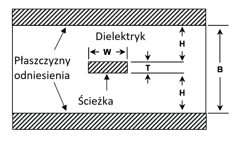

Symetryczna linia paskowa
Jedną z preferowanych metod projektowania płytek PCB (z wielu punktów widzenia) są laminaty wielowarstwowe. Taka konstrukcja osadza ścieżki sygnałowe np. między płaszczyzną zasilania a płaszczyzną masy, jak pokazano na przekroju PCB na rysunku 3. Niskie impedancje płaszczyzn masy dla prądu zmiennego i osadzona ścieżka sygnałowa tworzą symetryczną linię długą typu paskowego.
Jak wynika z rysunku, ścieżka powrotu energii dla sygnału o dużej częstotliwości znajduje się bezpośrednio powyżej i poniżej ścieżki sygnałowej na płaszczyznach masowych/zasilających. Sygnał o dużej częstotliwości jest więc całkowicie zawarty wewnątrz PCB, minimalizując emisje/uloty elektromagnetyczne i zapewniając naturalną ochronę przed niepożądanymi sygnałami zewnętrznymi. Charakterystyczna impedancja tego układu zależy ponownie od geometrii i εr dielektryka płytki PCB. Wyrażenie na impedancję charakterystyczną takiej linii opisuje równanie 4:
$$Z_0 = \frac {60} {sqrt{\epsilon_r}} ln [\frac{1.9 \times B}{0.8 \times W + T}] \qquad (4)$$
gdzie wszystkie wymiary są ponownie podane w milsach, a B oznacza odległość między dwiema płaszczyznami.
W tej symetrycznej geometrii należy pamiętać, że B jest również równe 2H + T. Według literatury, dokładność tego równania wynosi zazwyczaj około 6%. Kolejna przydatna wskazówka dla symetrycznej linii stripline w przypadku εr = 4.0 to ustawienie B jako wielokrotność W w zakresie od 2 do 2,2. To spowoduje, że impedancja charakterystyczna linii będzie na poziomie około 50 Ω. Oczywiście ta zasada opiera się na kolejnym przybliżeniu, pomijającym zmiany T. Niemniej jest to nadal przydatne do ogólnych szacunków geometrii układu.
Opóźnienie propagacji dla symetrycznej linii paskowej jest przedstawione w równaniu 5:
$$t_{pd} (ns/ft) = 1,017 \times sqrt {\epsilon_r} \qquad (5)$$
lub w pikosekundach:
$$t_{pd} (ns/in) = 85 \times sqrt {\epsilon_r} \qquad (6)$$
Co dla płytki wykonanej na laminacie o stałej dielektrycznej PCB równej 4.0 (typowy laminat FR-4), oznacza, że stała propagacji dla takiej symetrycznej linii paskowej wynosi prawie dokładnie 2 ns/ft lub 170 ps/in (lub 6,4 ps/mm).

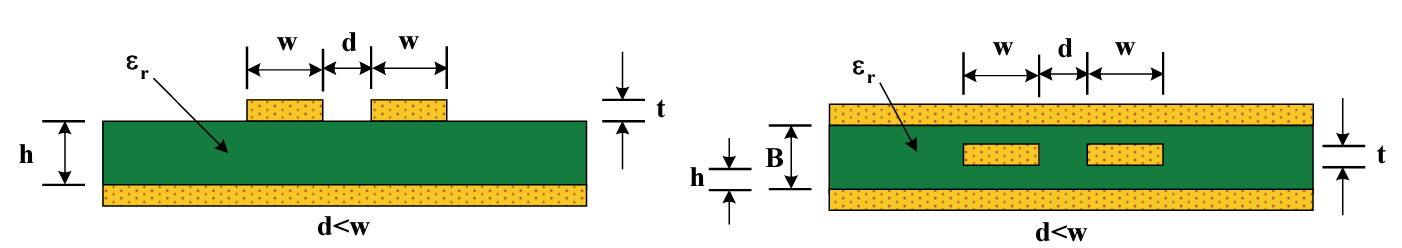

Ścieżki różnicowe
Tak jak pojedyncze ścieżki, te różnicowe również mogą mieć impedancję charakterystyczną, determinowaną przez indukcyjność i pojemność. Utrzymywanie ścieżek różnicowych blisko siebie jest bardzo pożądane, ponieważ minimalizuje problemy z emisją zakłóceń. Zmniejsza też promieniowanie pola elektromagnetycznego na zewnątrz układu.
Tak jak w przypadku normalnych, asymetrycznych linii, tak i w tym mogą one znajdować się na wierzchnich warstwach PCB, jak i w jej wnętrzu. Na rysunku 4 pokazano schematycznie oba rodzaje linii.
Rys.4. Schematyczne przedstawienie różnicowych linii
paskowych asymetrycznych (po lewej) i symetrycznych (po prawej)
wraz z ich kluczowymi wymiarami charakterystycznymi.
W przypadku tego rodzaju linii długich mówimy o impedancji różnicowej (Zdiff) i impedancji charakterystycznej (Z0), które opisane są na równaniach 7-10:
Linia asymetryczna:
$$Z_0 = \frac {60} {\sqrt{0,475 \epsilon_r + 0,67}} ln [\frac{4 \times h}{0,67 (0,8 w + t)}] \qquad (7)$$
$$Z_{diff} \approx 2 \times Z_0 (1-0,48 e^{-\frac{0,96d}{h}}) \qquad (8)$$
$$Z_0 = \frac {60} {\sqrt{\epsilon_r }} ln [\frac{4 \times h}{0,67 (0,8 w + t)}] \qquad (9)$$
$$Z_{diff} \approx 2 \times Z_0 (1-0,347 e^{-\frac{2,9d}{B}}) \qquad (10)$$

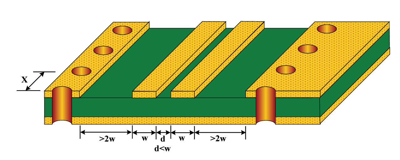

Powszechne (i mocno rekomendowane w wielu źródłach) jest stosowanie warstwy masy na warstwie sygnałowej do ekranowania ścieżek, jak pokazano na rysunku 4. Jedną z korzyści z tego wynikającą jest redukcja promieniującego pola magnetycznego sygnału na ścieżce. Jeśli używana jest sąsiednia warstwa masy, najlepiej utrzymać odległość między ścieżką a warstwą masy równą co najmniej dwukrotności szerokości tej ścieżki. To minimalizuje pojemność w płaszczyźnie, która może zmieniać impedancję charakterystyczną ścieżki. Ponieważ zawsze będzie występowała jakaś niezerowa pojemność między ścieżką a obszarem masy na tej samej warstwie, przez tę pojemność będzie płynąć pewien prąd. Aby zminimalizować obszar pętli prądu tak bardzo, jak to możliwe, zaleca się umieszczanie przelotek zszywających obie warstwy masy. Przelotki te powinny być rozmieszczone nie częściej niż co 0,25 cm (100 mils) od siebie na całej długości ścieżki.
Finalnie, jeśli chodzi o ścieżki różnicowe, należy przypomnieć o podstawowej zasadzie prowadzenia ich na PCB. Zawsze należy to robić razem, jak pokazano na rysunku 5. To sprawia, że wszelkie zakłócenia, dodające się do sygnału stają się prawdziwym szumem wspólnym, który jest odrzucany przez odbiornik. Jeśli szum ten dostanie się tylko do jednego kanału, a nie do drugiego, stopień jego eliminacji jest minimalny, jeśli w ogóle. Dodatkowo, długości obu ścieżek powinny być utrzymywane na tym samym poziomie. W przeciwnym razie sygnały mogą dotrzeć do odbiornika w różnym czasie, co może powodować problemy z jego poprawnością. Dotyczy to zwłaszcza bardzo szybko przełączających się sygnałów cyfrowych i analogowych o bardzo wysokich częstotliwościach (>1 GHz).
Rys.5. Prowadzenie ścieżek różnicowych — podstawowa zasada. Ścieżki osobno — niepoprawne (u góry); ścieżki blisko siebie — poprawne (na dole).

Ścieżki o kontrolowanej impedancji
W projektach z kontrolowaną impedancją istnieje wiele możliwych geometrii ścieżek, które mogą być tworzone na PCB. W poniższym artykule podstawowe wzory tychże odpowiadają tym z normy IPC 2141.
Należy zauważyć, że poniższe rysunki używają terminu: „płaszczyzna masy”. Należy to rozumieć tak, że ta musi być w rzeczywistości obszerną płaszczyzną odniesienia o niskiej impedancji. W praktyce może to być zarówno wylewka masy, jak i wylewka zasilania, wymaganiem jest jedynie, aby obie spełniały założenie zerowego potencjału prądu zmiennego (AC).
Rys.1. Linia długa o kontrolowanej
impedancji stworzona
za pomocą izolowanego przewodu
oddalonego od płaszczyzny masy.
Powyższy przykład dotyka interesującego i dość praktycznego zagadnienia. Literatura wskazuje na różne przydatne wytyczne dotyczące impedancji linii paskowej na PCB. W przypadku stałej dielektrycznej równej 4.0 (jak dla laminatu FR-4) okazuje się, że gdy stosunek W/H wynosi 2/1, wynikowa impedancja będzie zbliżona do 50 Ω (jak w pierwszym przykładzie, gdzie W = 20 mils, a H = 10 mils). Uważni czytelnicy zauważą, że inne równanie przewiduje, że w tym wypadku Z0 wyniesie około 46 Ω, co jest ogólnie zgodne z dokładnością podaną w literaturze (różnica poniżej 5% i jest dostateczne do większości potrzeb). Równanie dla linii paskowej z norm IPC jest najdokładniejsze w zakresie od 50 Ω do 100 Ω. Acz znacznie mniej precyzyjne dla niższych (lub wyższych) impedancji. W literaturze cytowanej w artykule źródłowym (patrz link na końcu artykułu) znaleźć można tabelaryczne wyniki analizy zakresów dokładności dla różnych narzędzi do obliczania impedancji w przemyśle PCB.

Rys.3. Symetryczna linia paskowa
o kontrolowanej impedancji — ścieżka
sygnałowa o odpowiedniej geometrii
osadzona jest między równomiernie
rozmieszczonymi płaszczyznami
odniesienia.
odniesienia.

Ścieżki różnicowe
Linia asymetryczna:
