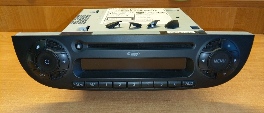

    Czy jest ktoś w stanie pomóc?
    Wymontowałem radio z Fiata 500 rocznik 2011/12. Ma PIN, wszystko działa, ale po podłączeniu do innego Fiata 500 wyskakuje komunikat "code error" (podobno brak komunikacji z CAN auta). Co w tej sytuacji poradzić?
    Czy odłączyć akumulator?
    Odbiornik samochodowy z odtwarzaczem CD i przyciskami funkcji

    Czy posiadasz kod do tego radia z karty kodowej pojazdu, w którym było poprzednio zamontowane?
  • #3 20900164
    Agolf6
    Tak, posiadam PIN prawdopodobnie, są zamienione przewody w kostce, zmiana po wcześniejszym radiu.
    Czy ktoś dysponuje fotką kostki, kolory przewodów CAN B - A1 / CAN A - A3
    code error - z tego co doczytałem to brak komunikacji z autem
  • #4 20901513
    Agolf6
    OK. sprawa wyjaśniona zamienione przewody, zamykam temat
