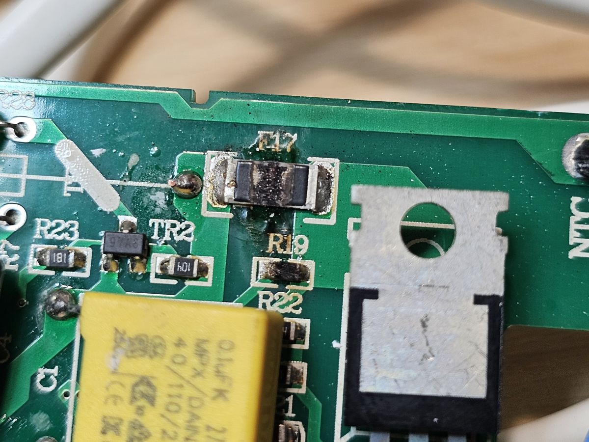

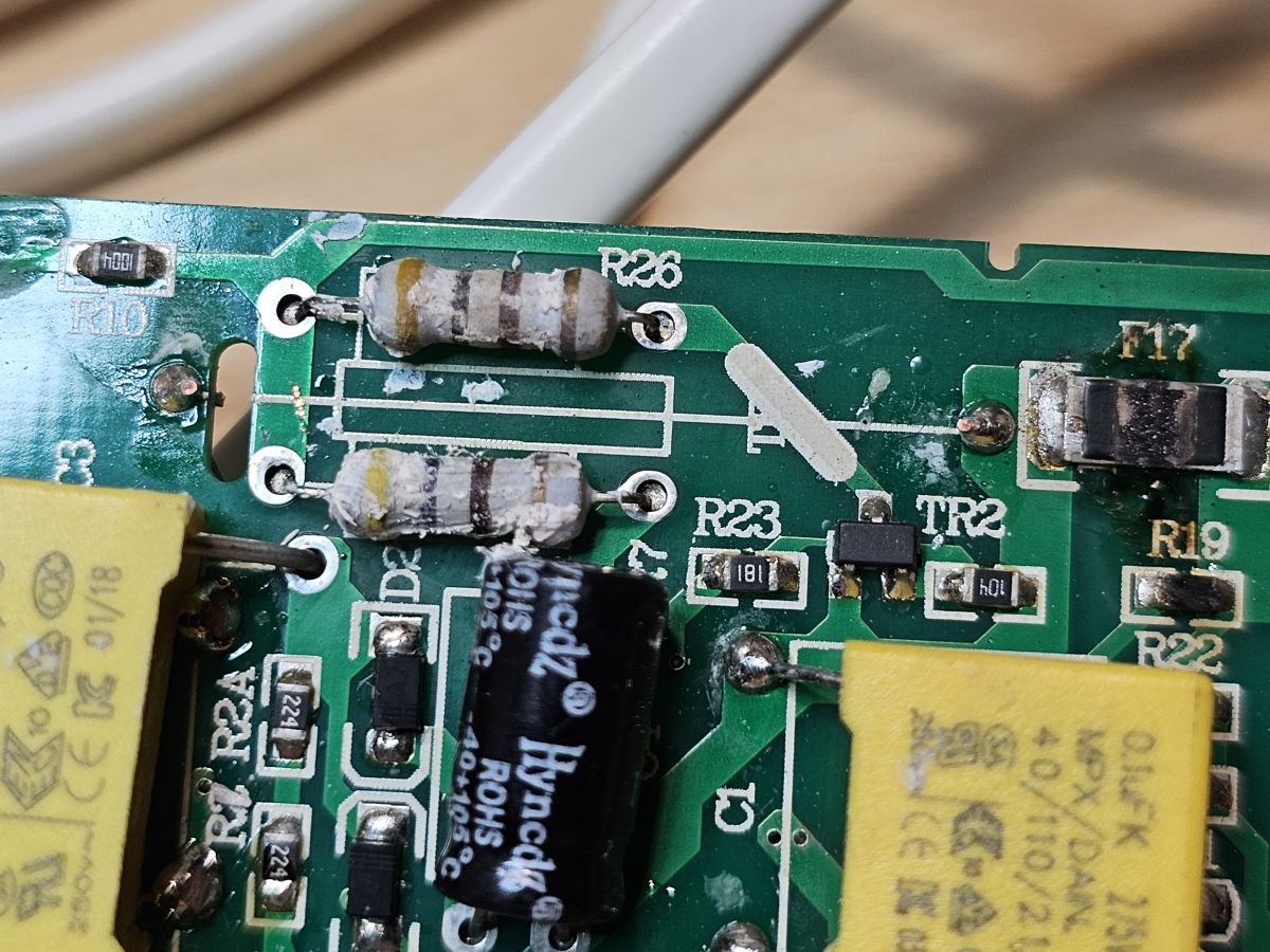

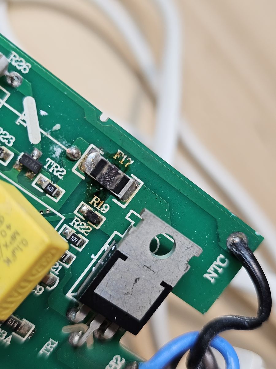

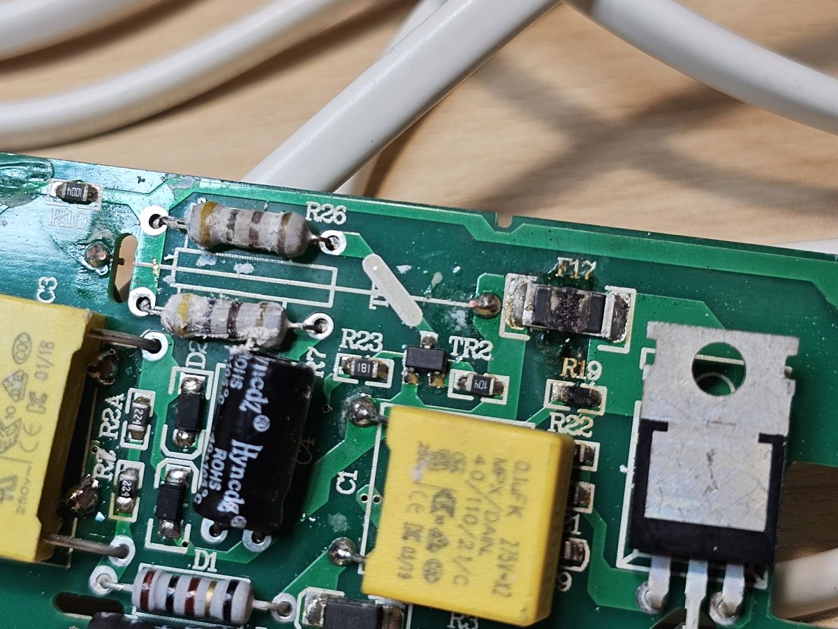

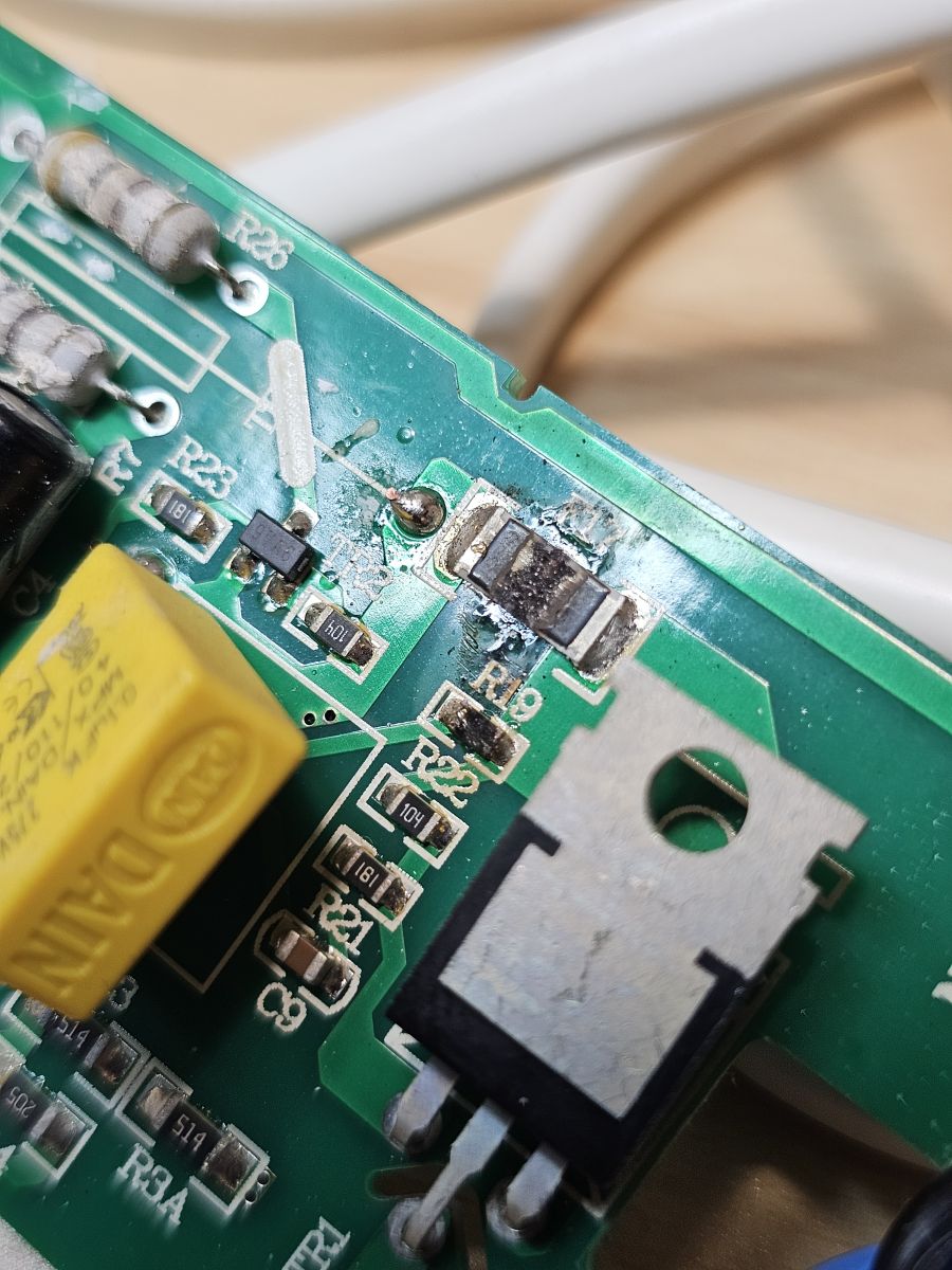

    Witam. Posiadam koc elektryczny KLARSTEIN w którym jest uszkodzony pilot. Ktoś genialnie ominął termistor i wlutował drut przez co doszło do spalenia rezystorów. Wymieniłem termistor i dwa rezystory na nowe przez co pilot ożył jednak koc nie działa bo są spalone jeszcze dwa rezystory. Wymienił bym je tylko nie mam pojęcia jakie tam mają być. Potrzebował bym zdjęcie płytki właśnie takiego pilota. Gdyby ktoś miał koc z takim pilotem byłbym wdzięczny za przesłanie zdjęcia płytki.
    Raczej opornik i bezpiecznik i prawdopodobnie triac TR1. Sprawdź, czy nie ma zwarcia za pilotem w samym kocu.

    jonzi
    W kocu nie ma zwarcia. Chodzi mi o F17 i o R19. Ten pilot jest na 3 piny. Mam inne koce i piloty lecz wszystkie są na 4 piny. Dwa zasilanie i dwa od grzałki. A w tym pilocie są tylko 3 piny. Koc ma oczywiście również wejście na 3 piny.
