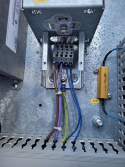

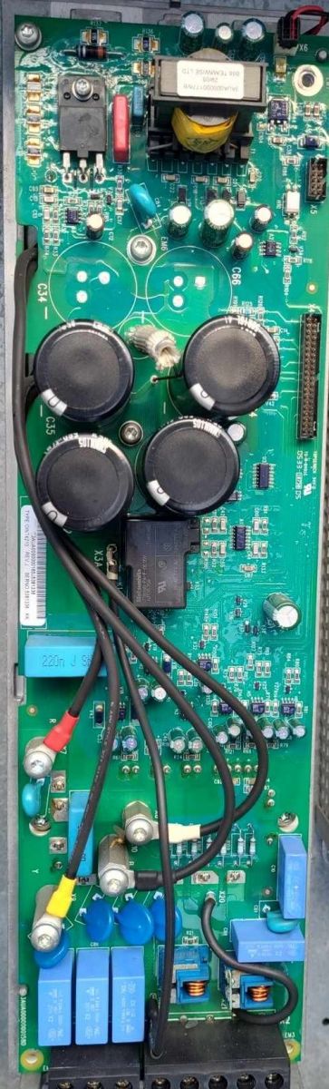

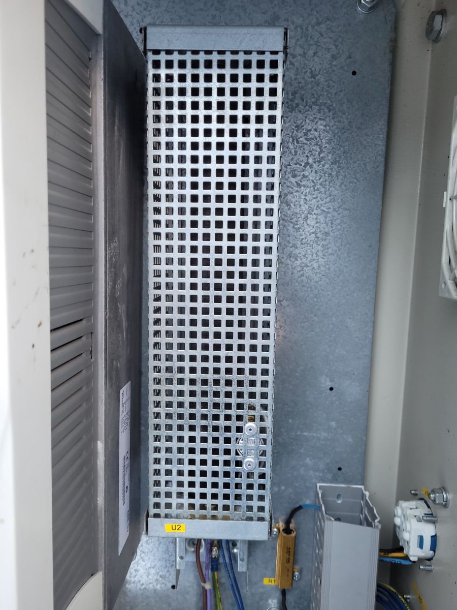

Błąd F0016 w falowniku ABB ACS550-01-015A-4 wskazuje na problem z doziemieniem, co może być spowodowane uszkodzeniem silnika lub kabli silnikowych. Użytkownik sprawdził kable, ale błąd nadal występuje. Sugerowane działania obejmują odłączenie silnika od falownika i pomiar rezystancji między przyłączami silnika a uziemieniem. Wskazano również na konieczność sprawdzenia rezystora hamowania oraz wykonania pomiaru rezystancji izolacji (Riso) silnika, który powinien być w megaomach. Użytkownik zidentyfikował uszkodzenie rezystora hamowania i zamówił nowy.
