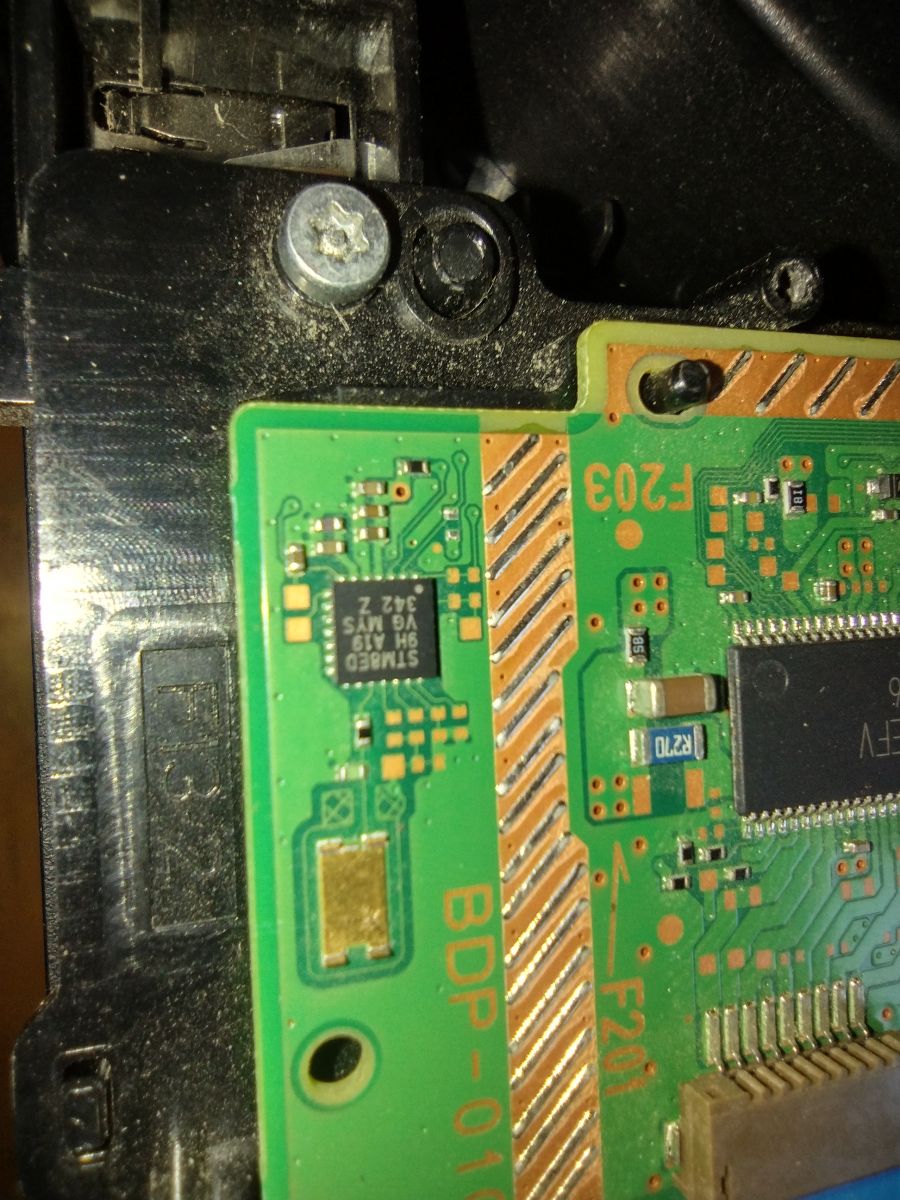

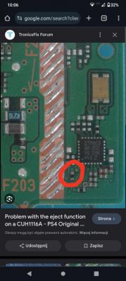

    Witam kupiłem od kolegi zepsutą PS4 błąd ce-35888-2 dysk/napęd po rozebraniu zauważyłem brak jakiegoś elementu na płycie sterującej napędem teraz pytanie co to za element i jakie ma parametry schematów brak Identyfikacja elementu na płycie napędu PS4, błąd CE-35888-2 Identyfikacja elementu na płycie napędu PS4, błąd CE-35888-2

    Ten element nie ma wpływu na brak wykrywania napędu. Jest od sensora przycisku wyrzucania płyty. Jak nie widzi napędu bezpieczniki do sprawdzenia, napięcia czy są, taśma, kondensatory na magistrali SATA, mostek. Może być też, ze padła logika napędu.

    Ja wiem ale jak był to chcem go tam wylutowac i dopiero szukać przyczyn

    To rezystor 2,2K jest.
