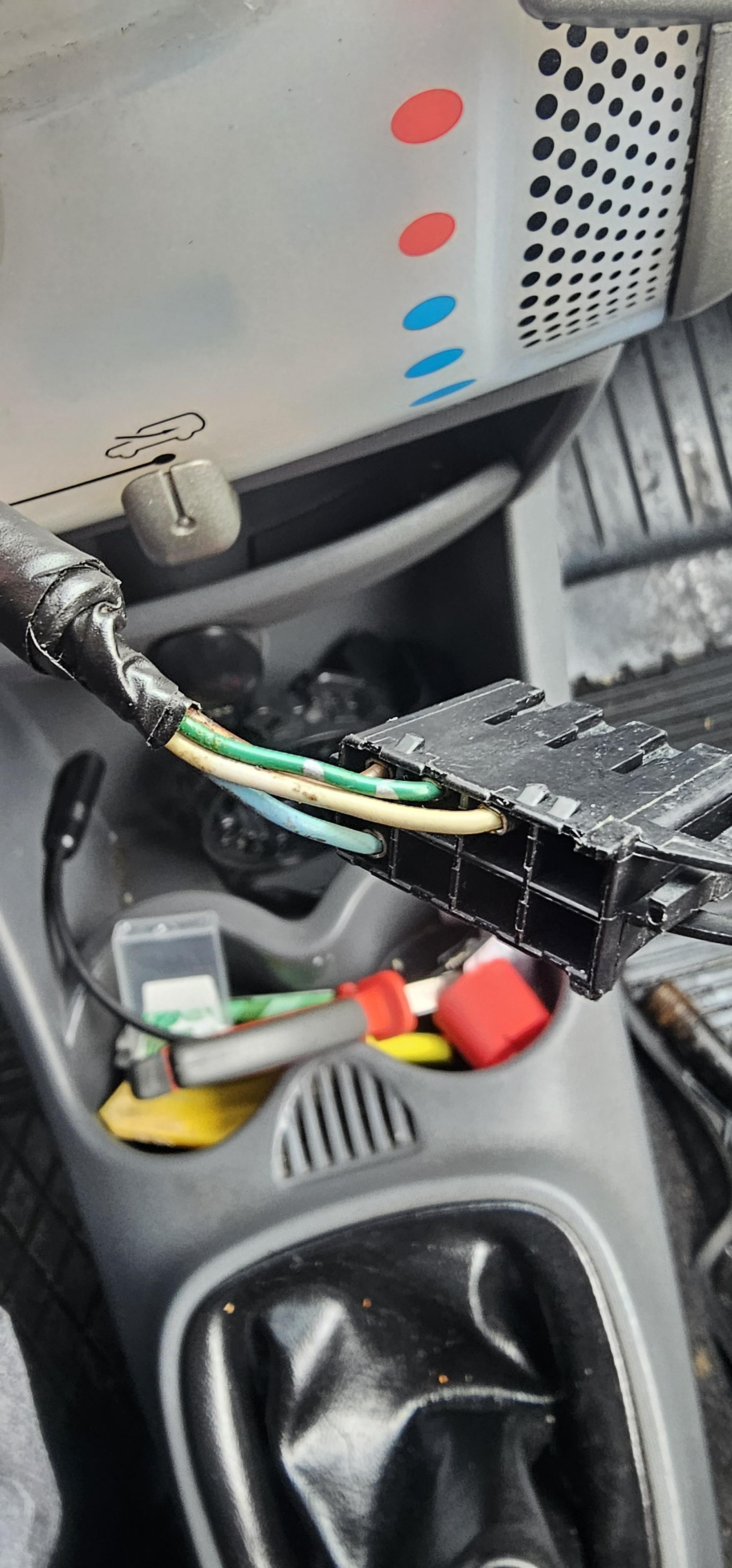

    Witam nabyłem radio android z ryżowej krainy. Mam mało zagwostke jak je podloczyc ponieważ do isso nie dochodzi ACC+(plus po stacyjce) plus po stacyjce wychodzi z radia czerwony rys nr 1 kabel idzie do jakiejś dziwnej puszeczki o nazwie Raise Tch (nie wiem od czego ona jest jak by ktoś wiedział będę wdzięczny) , a z niej do isso wychodzą dwa kable bialy i czarny. Więc w isso mam stały + masę i te dwa kable bialy i czarny a nie mam +po stacyjce . Ktoś wie jak to ugryźć

    milejow
    Podłącz zapłon ze stacyjki auta albo jakiegokolwiek punktu w którym zasilanie pojawia się po kluczyku

    Chodzi o to, że acc+dochodzi do tego reise tech a z niego już nie idzie do isso tylko wychodzą jakieś dwa kable które idą do isso. Oczywiście mogę pominąć ten reise tech i wpiąć się bezpośrednio plusem ze stacyjki w czerwony kabel acc+ poza kostką isso ale wtedy omijam ten raise tech a pewnie do czegoś to służy, z tego co się orientuję jest to interfejs diagnostyczny. Wolał bym zrobić to jak należy, czyli nie ciąć nie lutować tylko kostka w kostkę ale nie wiem co podłączyć pod te 2 kable bialy I czarny które dochodzą z tego rise tech do isso

    Ten RiseTech to pewnie moduł CAN dogadujący auto z radiem a dwa wolne kable to CAN LOW i CAN HI do połączenia z siecią CAN w aucie

    No masz rację, natomiast ja w kostce od oryginalnego radia nie mam tych wyjść CAN LOW, CAN HI. Gdzie mogę się ewentualnie wpiąć i czy coś mi to da w aucie z 2006 roku?

    Samochód to Citroen c1 z 2006r z 1.0 benzyna. Radio to chińskie srnubi nie wiem jakie jeszcze informacje są potrzebne?

    W tym aucie nie potrzebujesz żadnego modułu CAN, podłączasz zasilanie stałe, ACC, masę i ma grać. Wszystko jest w złączu radiowym FAKRA bo tam nie ma ISO

    Moja kostka do radia wygląda tak jak na zdjęciu, a brązowy i zielony kabel to stała masa, niebieski to stałe +12V, a biały to +12V po zapłonie. Tylko nie rozumiem, po co chińczyk wrzucił te raise rech, skoro radio jest dedykowane do mojego auta. No i po co w kostce z samochodu są 2 masy?
    Ale rozumiem, że muszę podłączyć to tak: +12V pod niebieski, masę na brązowy, a + po stacyjce ACC pod biały, a zielonego nie ruszam?

    Tam nie ma dwóch mas, zielony to plus po włączeniu świateł
