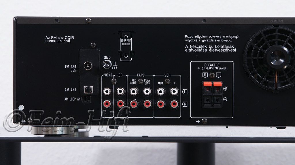

    Szukam kogoś miłego, kto jest w stanie odpowiedzieć, czy można połączyć dwa wzmacniacze Technics. Amplituner SA-EX140 działa razem z korektorem SH-GE70. Dodatkowo chciałabym podłączyć wzmacniacz SC-CA1060 żeby wykorzystać w nim wskaźniki wychyłowe.

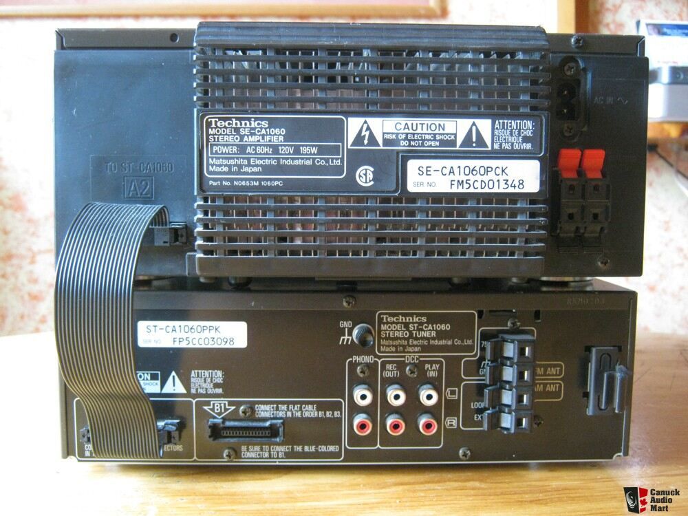

    Na wszelki wypadek dołączę zdjęcia wejść/wyjść komponentów, które chcę spiąć ze sobą. Może to pomoże w rozwiązaniu tematu.
    Od lewej: SA-EX140, SH-GE70 i SC-CA1060.

    W tej chwili amplituner (po lewej) - wyjścia/wejścia TAPE połączony jest z korektorem (środek) - również wyjścia/wejścia TAPE i to wszystko. Z prawej nieużywany wzmacniacz SC-CA1060.

    A na SA-EX140 używasz we/wy VCR?
    Możesz tam podłączyć SC-CA1060 - DCC (to jest magnetofon cyfrowy ale sygnały ma jak każdy inny magnetofon). Możesz to podłączyć także do we/wy Tape na korektorze.
    Wychylenie wskaźników pewno będzie zależeć od ustawienia głośności na SC-CA1060. Dobrze, że to nie jest lampowe bo one nie lubiły pracy bez obciążenia (głośnika) ale zawsze można dodać zamiast kolumn rezystory tylko będą się grzały więc musza być stosownie duże (odpowiedniej mocy).

    VCR out w SA-EX140 podłącz do DCC PLAY (IN) w SC-CA1060.
    W tym drugim przełącz na źródło "DCC"
    Korektor bez zmian.
    Wskaźniki powinny pracować, ich wychylenie ustawisz regulując głośność w 1060.
