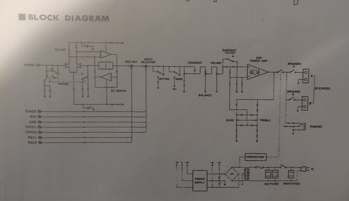

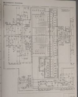

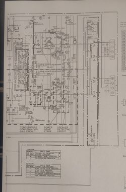

    Witam wszystkich, potrzebuję porady w kwestii gdzie we wzmacniaczu Yamaha a500 najlepiej włączyć się w tor audio tak, żeby można było podłączyć korektor. Nie pytajcie dlaczego, po prostu muszę to mieć. Coś między wyjście z przedwzmacniacza a wejście wzmacniacza. Taką wpinkę wyprowadzę na tył obudowy dodatkowymi złączami RCA które normalnie będą zwarte kabelkiem, a w razie potrzeby podepnę tam korektor. Niech mi ktoś to doradzi zaznaczając na schemacie.
    Schemat blokowy wzmacniacza Yamaha A500. Schemat elektryczny wzmacniacza Yamaha A500 z zaznaczonym obwodem korektora. Schematic wzmacniacza Yamaha a500 z zaznaczeniem ścieżek.

    Co to za korektor?
    Co z gniazdami magnetofonu?
    Przejrzyj schemat od A-520 i zobacz jak tam jest to rozwiązane.

    Dzięki za podpowiedź ale pętla magnetofonowa odpada w całości a korektora na razie nie mam żadnego, na dniach pożyczę jakiegoś na sztukę.

    Masz tam prostą regulację - nie wystarczy?
    Z ilu źródeł dźwięku zamierzasz korzystać?

    Nie robię tego dla siebie, ale to bardzo długa historia. Jeżeli posiadasz, kolego, wiedzę, proszę pomóż. Chodzi mi tylko o najlepsze miejsce, gdzie mogę się wpiąć w kabelek pomiędzy płytkami albo ścieżkę na druku. Dziękuję.

    Najlepiej byłoby wpiąć się za przełącznikiem wejść

    A mógłby mi Pan to zaznaczyć czerwoną kropką albo krzyżykiem na powiększonym fragmencie schematu?

    To jest punkt pomiędzy przełącznikiem TAPE2 a opornikiem R151 i R152 w drugim kanale.
