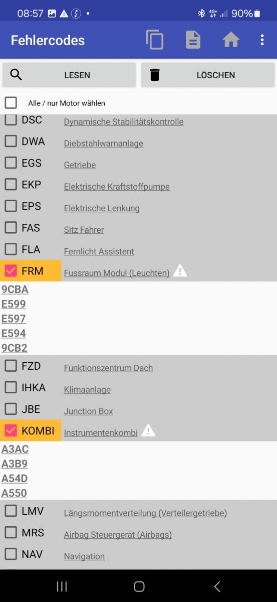

    Auto nie odpala rozrusznik kręci.
    Po wsadzeniu kluczyka nie słychać takiego klikniecia jak zawsze jak by dostęp do auta był ograniczony, po wciśnięciu zapłonu pojawią się podnośnik na czerwono wycieraczki się uruchamiają i nie da się i ch wyłączyć dodatkowo szyb nie mogłem opuścić. Centralny działa.
    Po podłączeniu inpy i isty brak komunikacji z autem inpa nawet nie pokazuje że jest zapłon włączony. Odłączenie akumulatora na chwilę nic nie dało.
    Miałem już ze 3 raz coś podobnego to że auto kręciło ale nie odpalało i za każdym razem zamknięcie auta i po uśpieniu sterowników wracało do normy.
    Jedynie btoolem takie bledy udało mi się zczytac. E90 320d 2007 nie odpala jak by ograniczony dostęp do auta był E90 320d 2007 nie odpala jak by ograniczony dostęp do auta był E90 320d 2007 nie odpala jak by ograniczony dostęp do auta był
    Jakaś rada ??

    Mógł paść moduł FRM, skasuj błędy i znów zrób skanowanie, zobacz co zostało, akumulator naładuj.

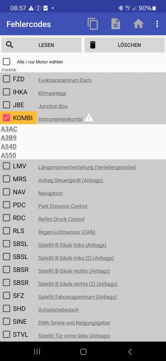

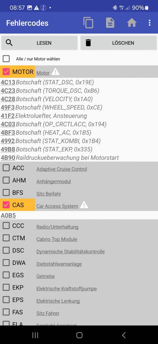

    Bez ladowania akumulatora Wieczorem ponowna próba odpalenia wsadzam kluczyk odrazu klikniecie i odpali jak by nigdy nic. Błędów nie spisywałem bo po odłączeniu aku i tak doszły kolejne. Komp nie chciał gadać z autem bo w ustawieniach kabla z com 1 na com 4 się przestawiło.
    Trochę wczoraj szukałem i zastanawiają mnie 2 przekazniki które mogą być za ta anomalie odpowiedzialne, jeśli się mylę to proszę mnie poprawić.
    Jeden to z pod maski błękitny od DDE i drugi to że schowka klema 30g.
    Czy niepoprawne działanie któregoś z obu sprawi że do auta się dostane rozrusznikiem będę kręcił a nie odpali? Jak raz nie odpalał to też nie było tego klikniecia przy wsadzeniu kluczyka słychać i pamiętam że btool pokazywał przy tym ciśnienie na listwie w zamian 150bar tylko 5 bar.

    Chodź mi o to, żebyś naładował akumulator, skasował błędy i zobaczył co zostanie, bo większość tych błędów może być ze słabego napięcia.
    Jaki to silnik już N47 czy jeszcze M47? BMW jest bardzo wrażliwe na słaby akumulator, i od niego po pierwsze może uszkodzić się jakiś moduł, a po drugie sypie w każdym błędami. Więc jak masz się czepić czegoś konkretnego jak masz lawinę błędów, być może nie związana z twoim problemem. Nie chodzi mi o to żebyś wyjmował czy odłączał akumulator, tylko żeby był naładowany.
