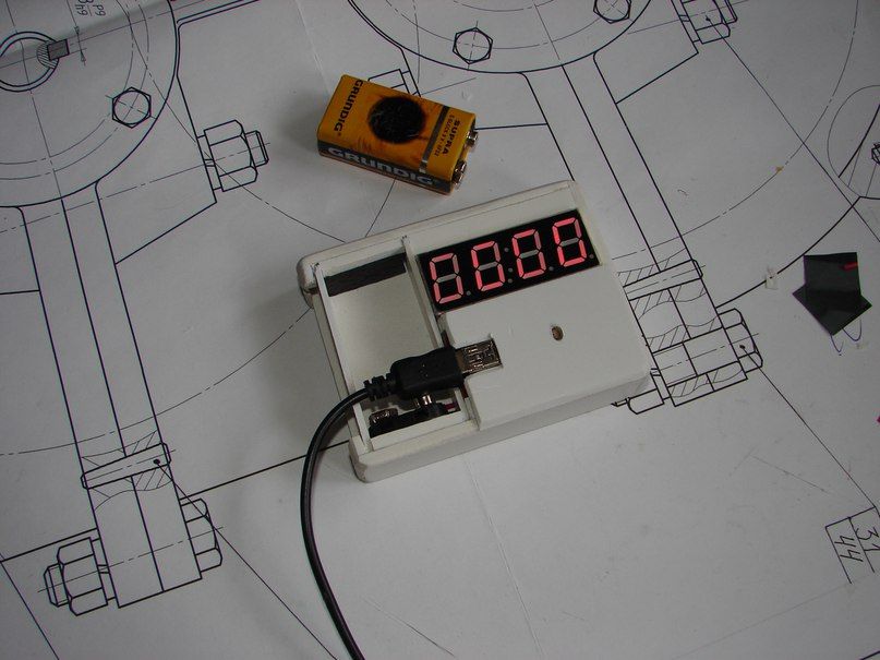

Projekt AltVar+, bo tak został nazwany przez twórcę, zainicjowano jako wariometr z głośnikiem wysokotonowym. Pierwszy prototyp został zmontowany na płytce stykowej i składał się z trzech głównych komponentów: płytki mikrokontrolera Arduino Nano V3, czujnika ciśnienia Gy-68 oraz głośnika. Mimo że urządzenie reagowało sygnałem dźwiękowym na zmiany wysokości, nie posiadało wyświetlacza, co wymusiło modyfikację programu. W ulepszonej wersji, urządzenie przesyła wartości wysokości i prędkości pionowej do portu COM komputera.
Autor pragnął większej niezależności w działaniu swojego urządzenia, więc zdecydował się na dodanie 4-cyfrowego, 7-segmentowego wyświetlacza. Zintegrował płytkę z czujnikiem w autonomiczną obudowę, wyposażając ją równocześnie w akumulator. Na wyświetlaczu prezentowana jest wartość względnej wysokości, co pozwala na wykorzystanie urządzenia zarówno do pomiarów wysokości względnej, jak i jako wysoce precyzyjnego barometru.
Po pewnym czasie użytkowania, zauważył, że już kilka minut po włączeniu urządzenia można zaobserwować trend zmian pogodowych. Czujnik charakteryzuje się dokładnością rzędu +/- 0,17 m, a nawet niewielka zmiana ciśnienia atmosferycznego o jedną dziesiątą może skutkować zmianą wskazań przyrządu o ponad metr.
Jego przyjaciele i znajomi spadochroniarze, świadomi posiadania przez niego takiego innowacyjnego rozwiązania, zachęcili go do dalszego rozwoju projektu. Sugerowali stworzenie na jego podstawie wysokościomierza z alarmem dźwiękowym, zwanego "beeperem". W odpowiedzi na tę sugestię, zrezygnował niemal natychmiast z 4-cyfrowego, 7-segmentowego wyświetlacza. Powodem była ograniczona liczba cyfrowych pinów w Arduino, które byłyby niewystarczające przy podłączeniu dwóch takich wyświetlaczy, a także obawy o nadmierne zużycie zasobów procesora przez kod wyjściowy. Zauważył również efekt stroboskopowy, który negatywnie wpływał na wizualne odbiór informacji.

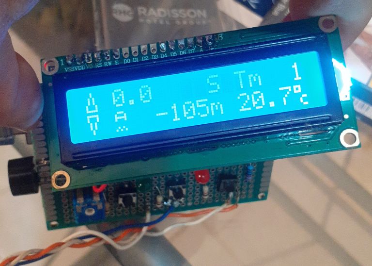

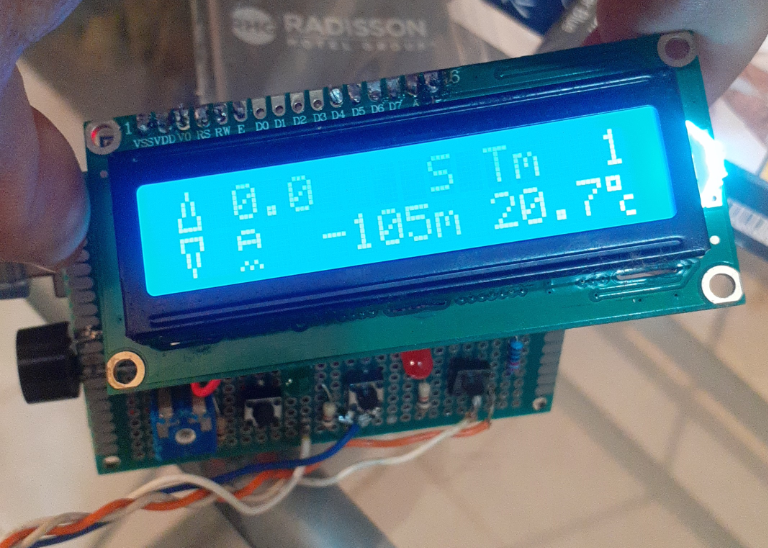

Ostatecznie zdecydował się na wyświetlanie danych o wysokości i prędkości pionowej na wyświetlaczu LCD 1602, który posiada 16 znaków i 2 wiersze. To właśnie urządzenie zainspirowało go do wyboru jego nazwy.
AltVar+ to innowacyjne urządzenie, które z precyzją wykrywa nawet najmniejsze zmiany wysokości i prędkości pionowej. Jego twórca, zamiłowany w doskonaleniu produktu, zdecydował się zachować fragment oryginalnego kodu, aby umożliwić generowanie sygnałów dźwiękowych. Poświęcił dni na testowanie, a AltVar+ wykazał się niezawodnością, nie odnotowując żadnej porażki. W trybie autonomicznym, zasilany baterią 9V o mocy 200mA, urządzenie działało bez przerwy przez 8 godzin, aż do wyczerpania baterii.

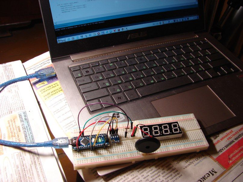

Program dla mikrokontrolera został opracowany z wykorzystaniem kompilatora Arduino 1.0.6. Twórca skrupulatnie rozwijał funkcjonalność urządzenia etapami. Algorytm programu jest prosty i intuicyjny: na wyświetlaczu LCD ciągle prezentowane są wartości wysokości i prędkości pionowej, które są następnie porównywane z progami ustawionymi przez użytkownika, wyzwalając odpowiednie sygnały dźwiękowe i świetlne.
Gdy urządzenie jest włączane, wyświetla użytkownikowi predefiniowane wartości progowe wysokości i prędkości. Choć na pierwszy rzut oka może to wydawać się skomplikowane, w rzeczywistości jest to proces pełen nauki. Modyfikacje są możliwe poprzez zmianę wartości w programie i ponowne załadowanie go do mikrokontrolera.

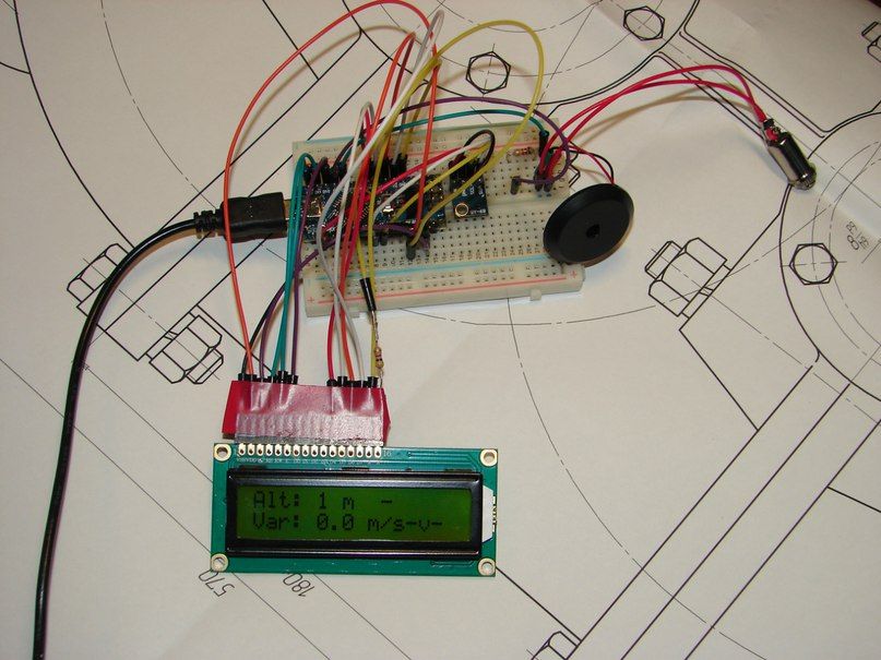

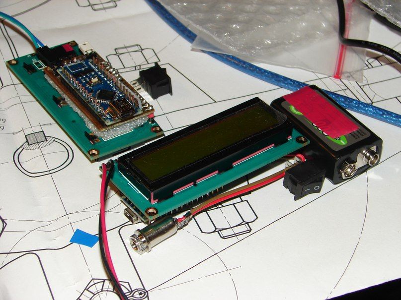

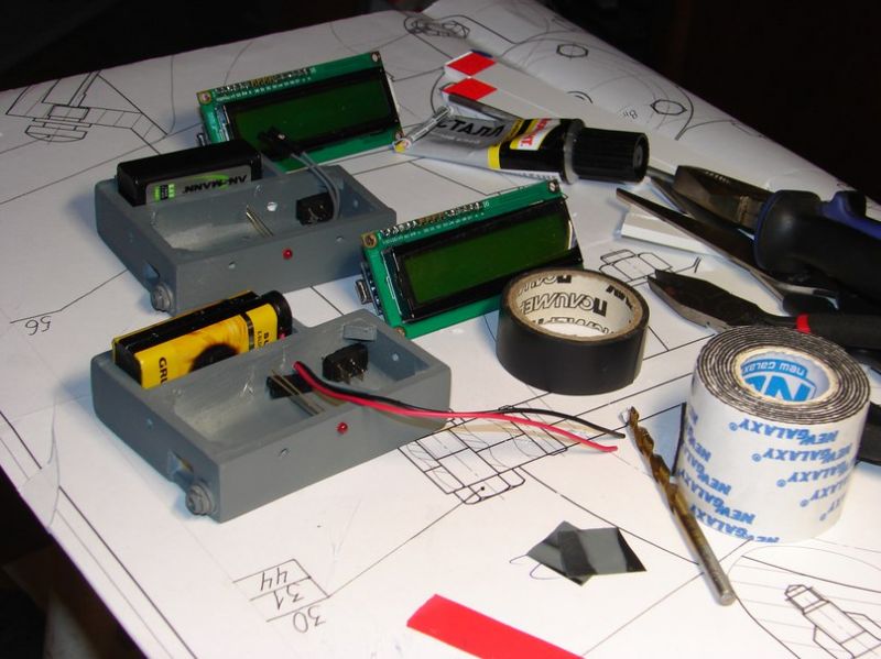

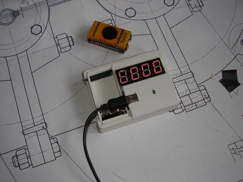

Składanie prototypów do testów w terenie
Zrobiono obudowę z plastiku 4 mm na samo urządzenie i na baterię (9V).
Etapy tej weryfikacji są następujące:
— stabilność pracy w stanie statycznym;
— sprawdzanie autonomii;
— „próba w windzie” ze znacznie obniżonymi wartościami progowymi wysokości i prędkości pionowych;
— skoki spadochronowe z podwyższonymi (wysokościowymi) progami reakcji urządzenia.

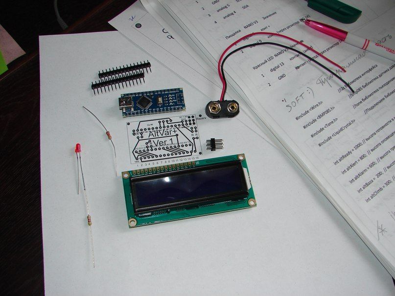

Wykorzystane komponenty:
— płytka mikrokontrolera Arduino Nano V3;
— czujnik ciśnienia Gy-68;
— LCD — wyświetlacz 1602;
— gniazdo audio 3,5 mm;
— rezystory 4k7, 1K, 330 omów;
— dioda LED 5 V;
— bateria 9V;
— przełącznik;
— płytka stykowa z przewodnikami.
Oprogramowanie:
— Arduino 1.0.6., łączące port, czujnik, wyświetlacz i biblioteki głośników;
— kod (program ładowany do mikrokontrolera).

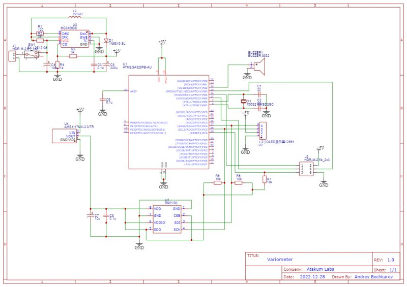

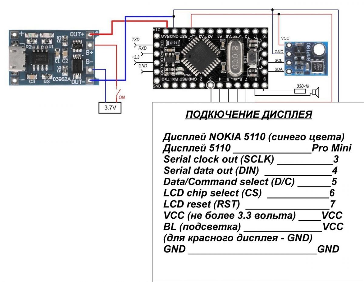

Schemat podłączenia komponentów

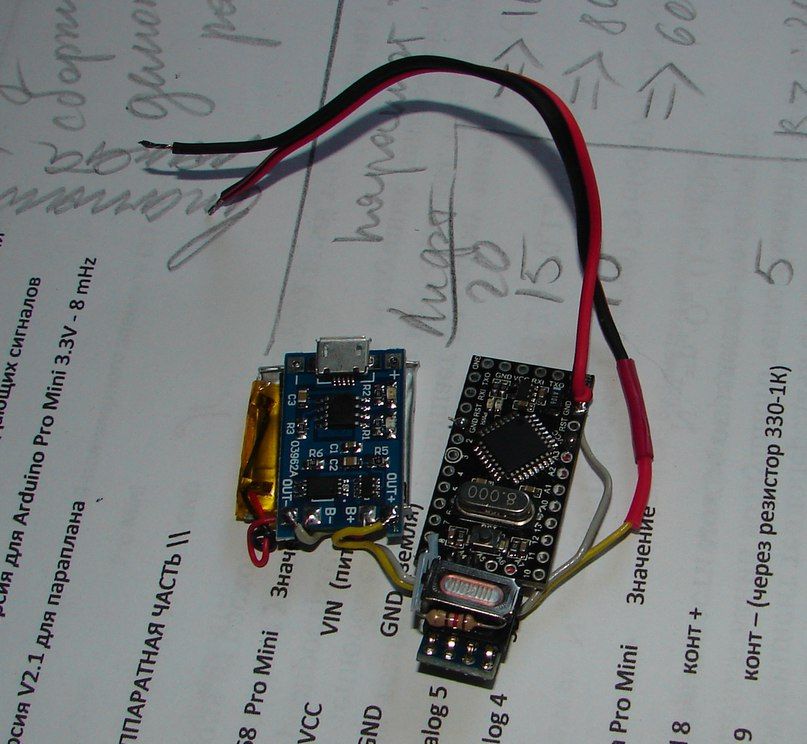

W nowej wersji urządzenia:
— zasilany jednym ogniwem LiPo 3,7 V (zamiast elementu 9 V);
— płytka Arduino ProMini 3,3 V 8 MHz (zamiast 5 V Arduino Nano V3);
— wyświetlacz ciekłokrystaliczny Nokia 5110 (zamiast LCD 1602);
— płytka ładująca LiPo ze złączem micro-USB.
Ten sam czujnik Gy-68 (BMP180).

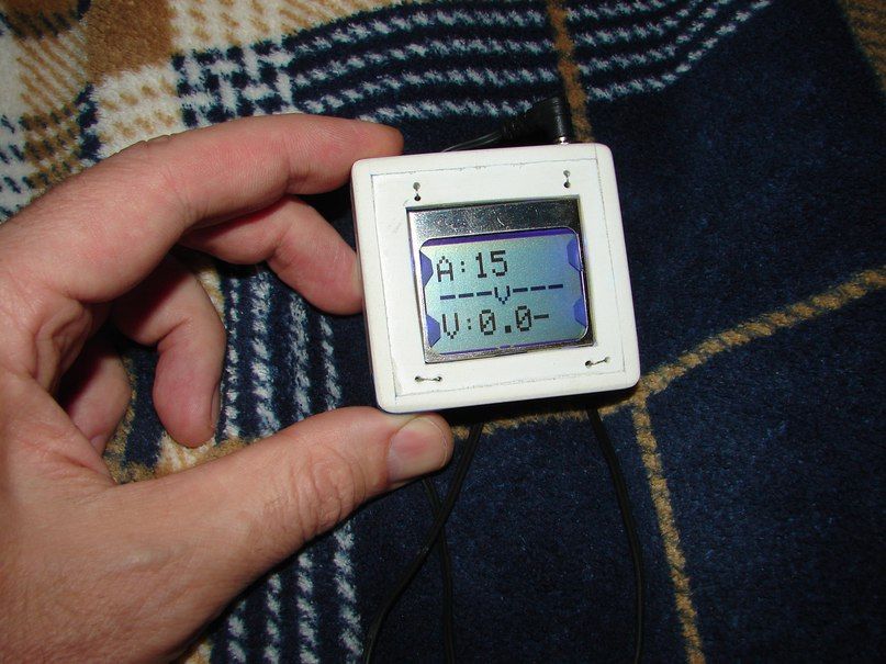

Podłączenie wyświetlacza z Nokii 5110 do Arduino.

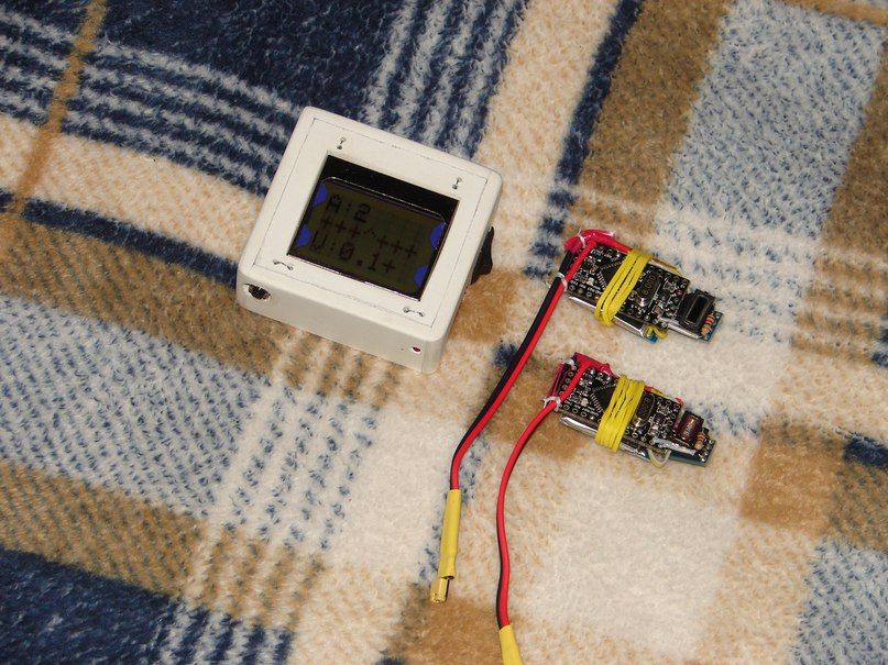

Urządzenie zostało przekształcone i stało się bardziej kompaktowe. Rozmiar małego budzika.
Bez wyświetlacza zmieści się on w kasku ochronnym!
Po lewej stronie znajduje się akumulator z kontrolerem ładowania-rozładowania, po prawej płytka z czujnikiem i głośnikiem z telefonu komórkowego.
Bez wyświetlacza z elementem o pojemności 100 mA, AltVar V2 pracował nieprzerwanie przez ponad 10 godzin. Z podłączonym wyświetlaczem (włączono podświetlenie) i elementem 200 mA — ponad 7 godzin. Bez podświetlenia — ponad 20 godzin.
Może być używany jako zwykły, precyzyjny wysokościomierz-wariometr.
Format wyjściowy informacji:
A: 15 (wysokość w metrach)
---v--- (znak przeciągnięcia, w przypadku wznoszenia +++^+++)
V: 0,0 — (prędkość pionowa w m/s)
Oto przykład podłączenia wyświetlacza (zaczerpnięty z tego właśnie: „nagłówka”):
* Wyświetlacz NOKIA 5110 (niebieski);
* Serial clock out (SCLK) 3;
* Serial data out (DIN) 4;
* Data/Command select (D/C) 5;
* LCD chip select (CS) 6;
* LCD reset (RST) 7;
* VCC (nie więcej niż 3,3 V) VCC;
* BL (podświetlenie) VCC (dla wyświetlacza czerwonego — GND);
* GND GND;
* Kompilator — 1.0.6.
