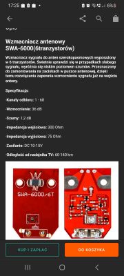

    Witam. Pojawił się problem. Posiadam antenę kierunkowa dvbt2. Postanowiłem zmienić płytkę, bo sygnał był na poziomie 60%.

    Antena to chyba dipol. Ale nie pamiętam już marki. Testowałem inne zasilacze i bez poprawy. Dziwne jest to, że po wymianie płytki, to się stało. Reszta instalacji nie byla dotykana. Kupiłem płytkę chermetyczna, zobaczę, może płytka jest walnięta.
    Swoją drogą płytka na allegro 20zl. Identyczna u mnie w sklepie za 5.9zl;)

    36dbi- tak było w opisie. Ale to płytka z LechPolu, ta firma miewci się ok 30km od mojego domu. Znając ta firmę, wiem, że ti chińczyk typowy.
    A jaka jest realny zysk, jaki może tają płytka osiągnąć.
    Kupiłem jeszcze inna, hermetyczna, był ten sam problem.
    Zamontowałem stara, pordzewiała, i działa.
    Nie rozumiem jaki w czym problem.
