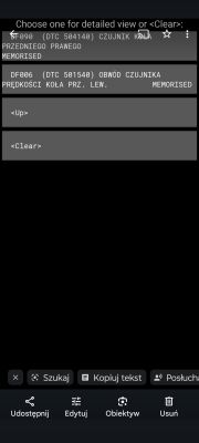

    Jak wyeliminować błąd ABS po wymianie pompy w Renault Laguna 2? Witam Panów mam problem z Reno laguna2 a mianowicie wymieniłem pompę ABS dwa pierścienie magnetyczne na piastach z tyłu mechanik wprasował mi nowe łozysko z prawej strony choć na moje oko jest wyszczerbiona gumka pod którą są rowki do odczytu przez czujnik ABS.Po skasowaniu błędów kontrolka na chwilę gaśnie i jest dobrze choć wskazówka prędkościomierza nie chodzi równo po chwili błąd powraca i brak ABS.Co jeszcze sprawdzić żeby wkoncu było dobrze.Wstawiłem filmik dodatkowo skazuwka skaczę i po chwili włanvza się ABS i licznik zaczyna działać prawidłowo

    mrucze
    Jest ładnie opisane . Obwód czujnika koła czyli sprawdzić przejście pomiędzy kostką pompy a kostką tegoż czujnika
    Pod gumką nie ma żadnych rowków, ten gumowy pierścień to magnes odpowiednio namagnesowany. po jakim czasie pojawia się błąd po skasowaniu? Jaką prędkość poszczególnych kół widać w odczytach podczas jazdy na wprost, jest taka sama dla wszystkich kół?

    kkknc
    ay56 napisał:
    Witam serdecznie.
    Kupić tester i wykasować błedy.
    Jak zwykle ty i całkowity brak znajomości tematu.....
    Tradycyjnie z linkami do niepotrzebnych rzeczy.
    Autorze błąd masz. Czas na diagnostykę. Pompę wymieniłeś bo.........
    Pewnie używka bez gwarancji sprawności.
    Podnieś przód auta włącz silnik, włącz 2 bieg i sprawdź prędkości obrotowe z przednich kół. I wyciagaj dalej wnioski.
  • #9 20908393
    wencdaniel
    Poziom 3  
    Pisałem że jak błedy zgasną to jest okej ABS działa pompa sprawna wszystkie czujniki pokazują prędkość dopiero po przejechaniu kilku metrów zapala się kontrolka ABS i przestaje działac.
  • #10 20908435
    kkknc
    Jakie błędy zgasną i jak mogą błędy gasnąć?
    Bo widzę że nic nie rozumiesz. Po włączeniu zapłonu i jest zrobiony zgrubne self test komponentów. Jak czujnik są to gaśnie kontrolka ABS. A jak się zapala ponownie po paru metrach to znaczy że nie dostaję prawidłowego sygnału z którego z czujników. U ciebie jest to lewe przednie koło więc zacznij działać w tym kierunku. Bo albo masz problem z tym czujnikiem, albo z pierścieniem magnetycznym na łożysku lub samemu łożyska jest zużyte i ma za duży luz.

    Spróbuję jeszcze z tym lewym kołem, a który czujnik odpowiada za prędkościomierz? Bo jak ABS zadziała, to wskazówka zaczyna nierówno pracować, a gdy wystąpi błąd ABS, wskazówka działa normalnie. Może i pewnych rzeczy nie rozumiem, dlatego piszę o poradę do osób, które może już miały coś takiego albo naprawiały. Nikt nie jest alfą i omegą, kolego. Ale mimo to dziękuję za pomoc.
