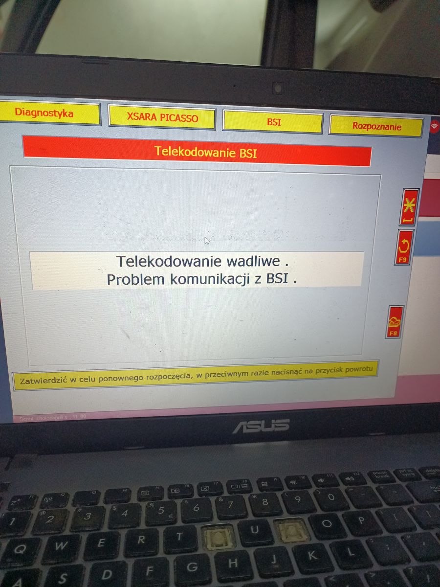

    Problem polega na tym że silnik kręci nie odpala po podłączeniu autocom brak komunikacji między bsi i ECU komfortowego VANa oraz zmiana z odbioru wysokiej częstotliwości na antyskanowanie.
    Po podłączeniu planetą przy wejściu w diagnostykę mam komunikat o tym że kalkulator nie rozpoznany sprawdź twój wybór ważność informacji nie jest gwarantowana jeśli zatwierdzasz dla kontynuacji w defektach brak błędów testy elementów wykonawczych działają bez zarzutów. Podczas telekodowania nie ważne którego wszystkie krzyczą po podaniu pinu telekodowanie wadliwe problem komunikacji z BSI. Szczerze już nie wiem do czego się przyczepić bsi zmieniłem wgrałem dane ze starego nie pomogło po Virginie i wpisaniu wszystkiego od zera problem dalej pozostał kabelki przedzwoniłem między bsi a pompa ABS i od pompy ABS do ECU wszytko w porządku ale komunikacji dalej brak czy ktoś miał podobny przypadek bo ja już powoli wątpię w ten samochód. Z góry dzięki za jaką kolwiek pomoc pozdrawiam Artur Citroen Xsara Picasso '05 1.6 HDI - brak odpalania i komunikacji BSI-ECU

    Podczas długiej walki w poszukiwaniu problemu związanego z problemem elektrycznym okazało się, że właściciel nie oddał go do weryfikacji mechanicznej. A problemem głównym okazało się, że w tym silniku krzywki na wałkach są wprasowane, a nie spawane, przez co nastąpiło przestawienie krzywki, co spowodowało usterkę silnika oraz brak możliwości odpalenia (kompresja szła w dolot). Temat zamykam i pozdrawiam.
