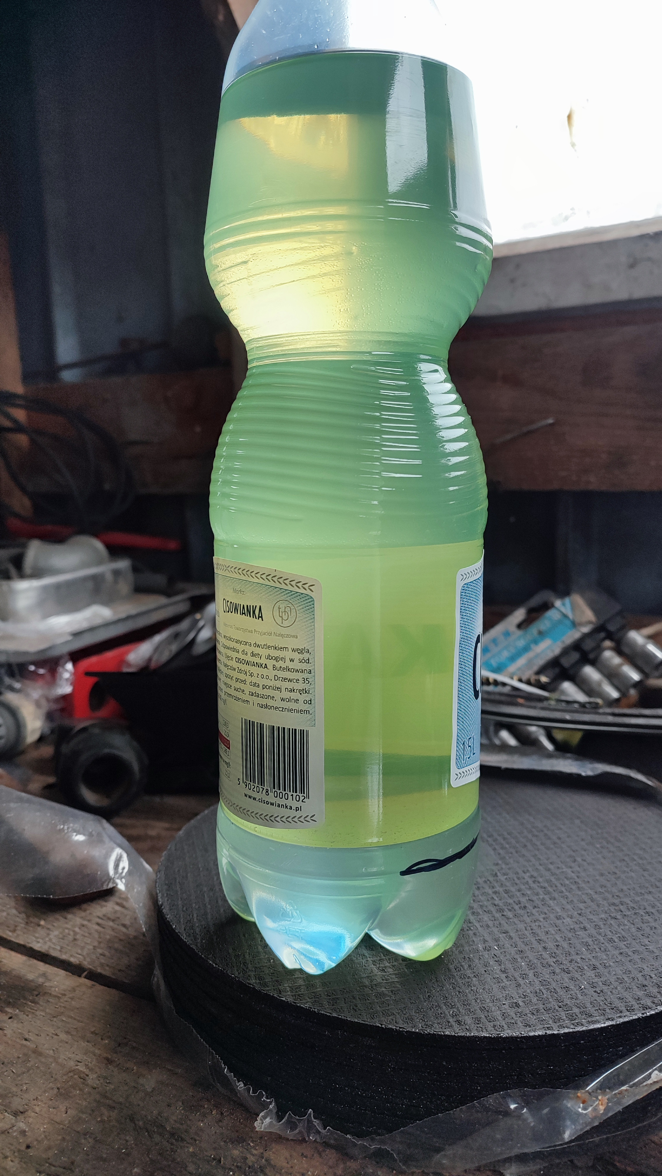

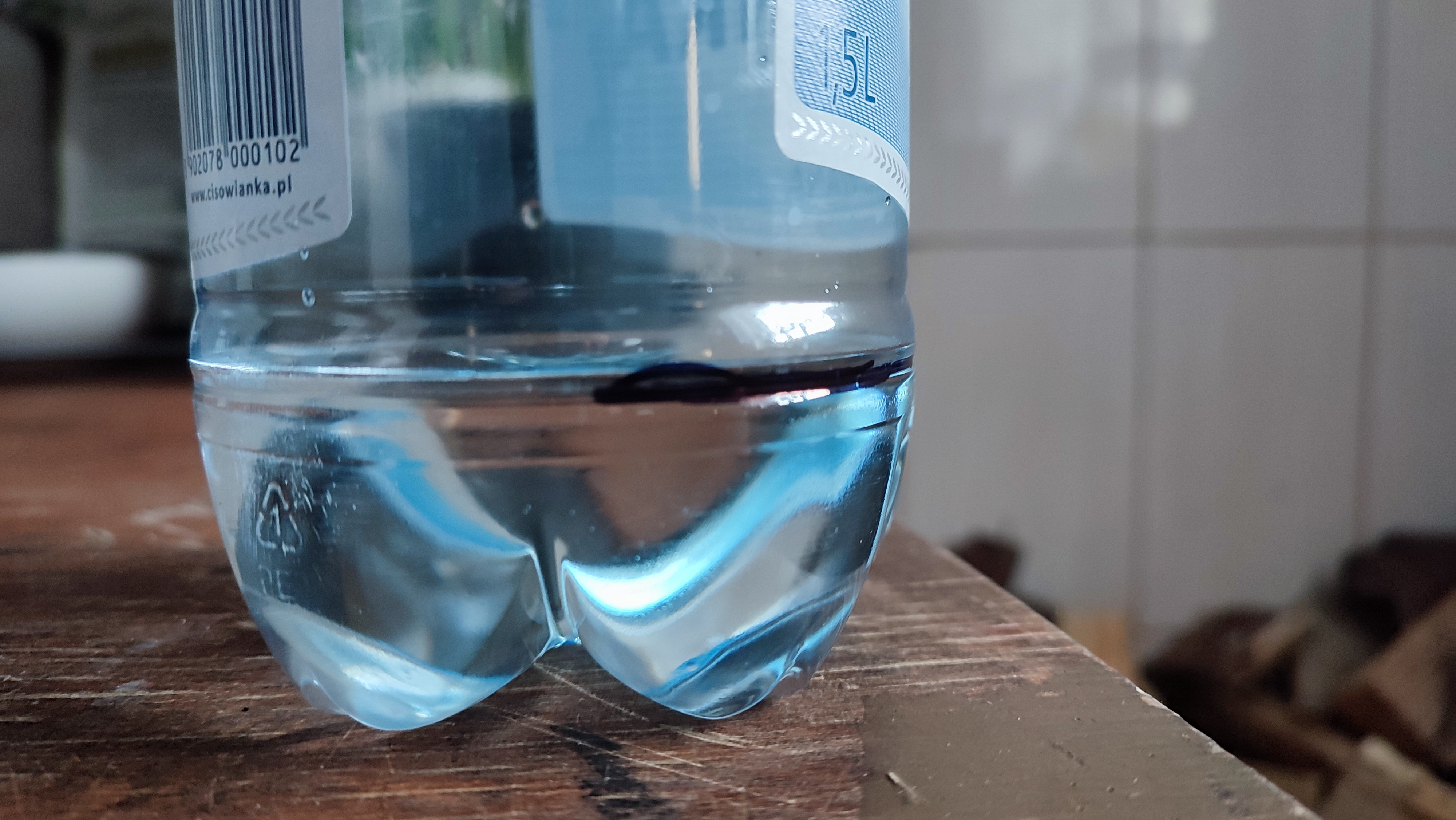

    Witam bardzo, zrobiłem taki oto test. Nalałem do butelki plastikowej jakąś ilość wody, (zaznaczone czarnym flamastrem), następnie dolałem ponad 1 litr benzyny E95, wymieszałem i odstawiłem. Paliwo kupione na jednej z renomowanych stacji CPN. Proszę powiedzieć dlaczego wody teraz jest więcej niż nalałem? Czy w benzynie są jakieś związki, które łączą się z wodą? I woda zwiększa są objętość? O co tu chodzi?

    Biopaliwo, czyli benzyna + etanol. Etanol wymieszał się z wodą. Teraz to jest wódka, nie woda.

    Czyli to jest normalne zjawisko? A w ropie też tak jest?
  • #4 20907044
    balonika3
    Tak, normalne.
