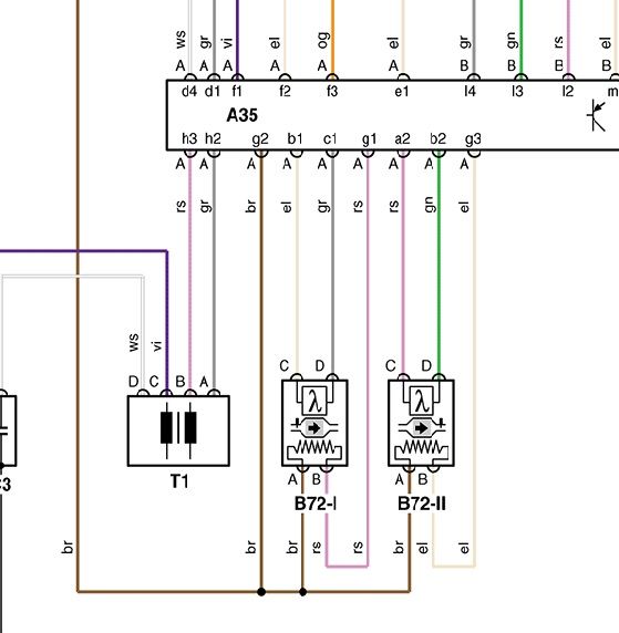

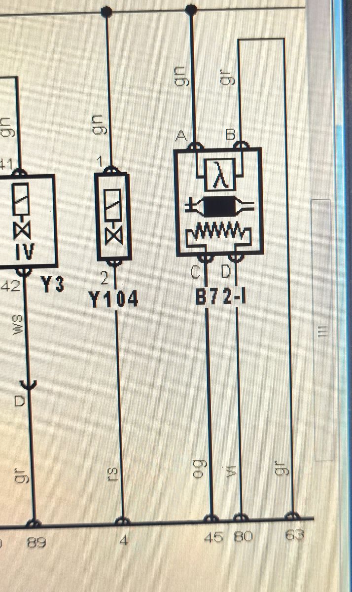

Mam problem z samochodem Renault Clio 2 polift na sterowniku EMS 3132. Nie będę opisywał problemów z samochodem. Opiszę jaki mam zdiagnozowany problem. Mianowicie sterownik pokazuje wartość napięcia sondy przed katalizatorem 0,4V i ta wartość się nie zmienia. Podejrzewam uszkodzenie wiązki pomiędzy sondą a sterownikiem ponieważ pod maską był gryzoń. Znalazłem pinout sterownika ale nie wiem który pin ma się łączyć z którym przewodem sondy. Z opisu pinów podejrzewam że pin 80 "Massa" upper oxygen sensor z czarnym przewodem sondy. Jeśli ktoś ma informację odnośnie połączenia proszę o pomoc.
