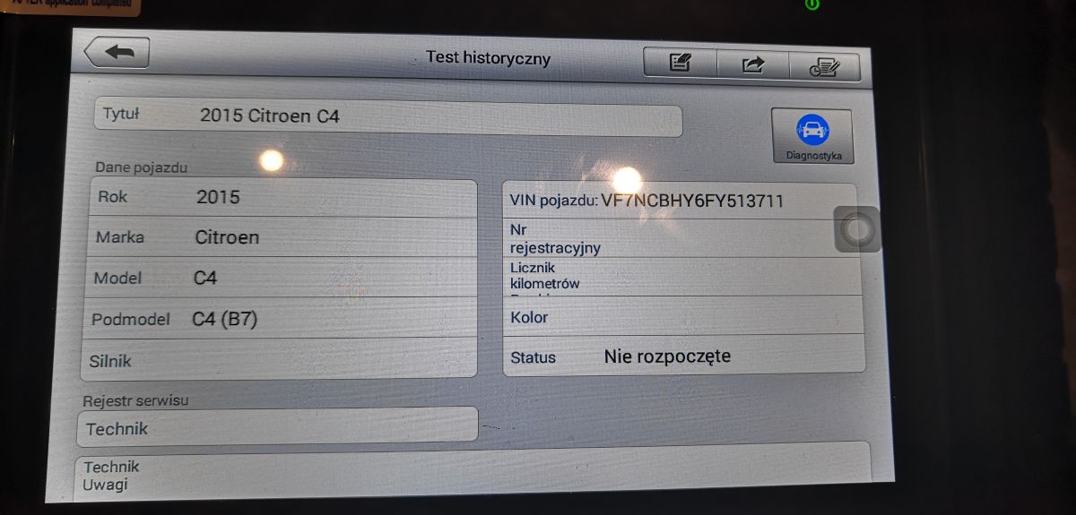

    bartez1603
    Witam uzupelnilem eolys w citroenie c4 b7 nie mogę skasować kontrolki urua zrobilem diaxboxem wymiane zbiorniczka dodatku na chwile zgasło i zapaliło się z powrotem po kilku kilometrach jakie są procedury teraz wyswietla mi się uzupełnij dodatek zostalo 2400 km proszę o pomoc jaka jest procedura zadoptowania krok po kroku dziękuję pozdrawiam serdecznie
  • #2 20908863
    ladamaniac
    Poziom 40  
    Zdecyduj się, dolałeś mocznika (urea) do zbiornika AdBlue, czy Eolys do zbiorniczka dodatku. Zresetowałeś AdBlue czy Eolys? Jakie błędy?
  • #3 20909146
    bartez1603
    Eolos dodatek
    Błąd B1811:96 usterka pompy domirszkowej oleju napedowego przejściowy
    B132B:15 Błąd podświetlania przycisków przerwa w obwodzie lub zwarcie na plus
    Był błąd kalkulator silnika EDC17C60
    Nie można skasować urua po dolaniu eolys ci c4 b7 Nie można skasować urua po dolaniu eolys ci c4 b7
    Proszę o pomoc
  • #5 20910173
    bartez1603
    Eolys kolego jaka jest procedura kasowania krok po kroku diaxboxem
  • #6 20912902
    ladamaniac
    Poziom 40  
    Nie posiadam diagboxa, robię to KTSem. Wybieram uzupełnienie zbiornika dodatku i gotowe.
    Ale Tobie świeci się kontrolka od mocznika, i jak odlicza, to też od mocznika.
  • #7 20979108
    bartez1603
    Za którymś razem udało się zaprogramować
