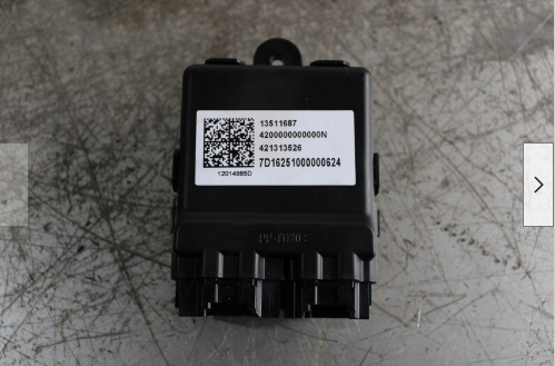

    Chcę zainstalować podgrzewanie foteli przednich do astry K 1,4T. Ma Ktoś może schemat podłączenia przewodów ze skrzynki bezpieczników pod panelem klimatyzacji i z BCM-a który idzie do mat w siedzeniach?

    To wiem. Sterownik jest po fotelem. Chodzi mi o to gdzie mają być podłączone przewody. Podobno jeden ma być ze skrzynki bezpieczników (bezp 25A z pozycji 13- przewód czerwono/szary-zasilanie i jeden z BCM-a ( nie wiem gdzie jest wpięty w bcm). Niestety nigdzie nie mogę znaleźć gdzie te przewody mają być wpięte.

    Napięcie z bezpiecznika (czerwono-szary) wchodzi na złącze X1-7 sterownika.
    Nie wiem, czy jest wewnętrzne połączenie, ale także X1-10 połączone jest z tym samym bezpiecznikiem.
    Natomiast BCM poprzez złącze X6-9 połączone jest ze sterownikiem, złącze X2-8 (zielono-niebieski).
    Dodatkowo złącze X1-8 (czarny) to masa sterownika.

    Rozumiem, że złącze X1 i X2 to są złącza w module grzania pod fotelem, a złącze X6 to różowa kość w BCM. Bo 9-pin w X6 jest podpisany jako "Przełączana sieć LAN, szeregowa magistrala danych 2" przewód zielono-szary.

    Tak. X1 i X2 to złącza modułu grzania (sterownik ogrzewania foteli).
    Na zdjęciu poniżej zaznaczyłem pin 9 złącza X6. To jest sygnał SDATA LINIE 2 i służy do komunikacji ze sterownikiem ogrzewania foteli.

    idzie "impuls" na przewód który wychodzi z BCM X6 pin 9 na moduł grzania. I właśnie czy to jest wysterowany impuls czy przewód w co wątpię.

    To jest tylko tak symbolicznie (łopatologicznie) przedstawione. W rzeczywistości za pomocą dwóch przycisków w konsoli można ustawić wymaganą temperaturę (3 pozycje) i osobno do fotela kierowcy i pasażera. W zależności od tego BCM wysyła odpowiedni telegram.
    Nie wiem, czy w Twoim modelu takie przyciski istnieją. Schemat podłączenia podgrzewania foteli - Astra K 1.4T

    Mam jeszcze pytanie o moduł grzania foteli X1 pin 9 przewód ( zielono-fioletowy) za co on jest odpowiedzialny bo mam go nieobsadzony i nie wiem gdzie go przypiąć pozostał mi w „ nadmiarze”.

    Według schematu pozostaje niepodłączony.
