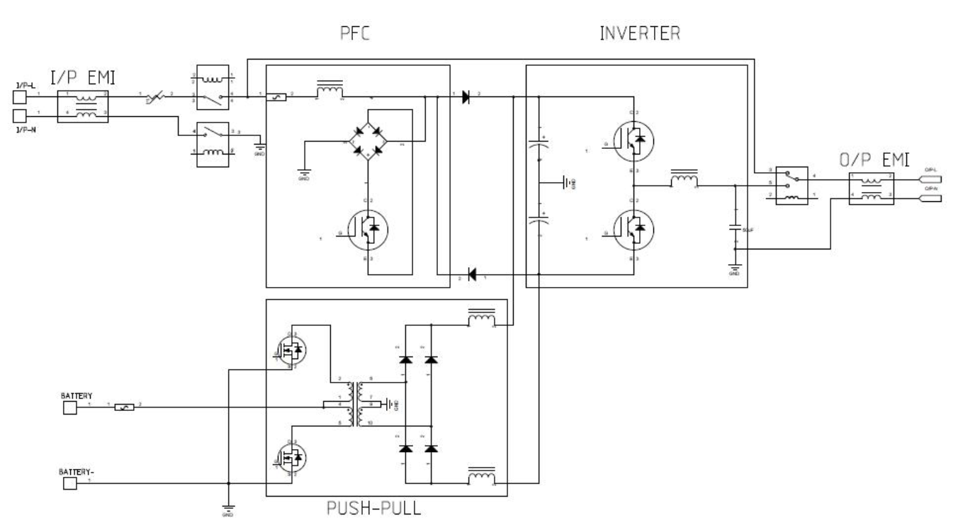

    A ten mostek + mosfet to nie bedzie przypadkiem aktywne PFC? To jest na sieci 230V zainstalowane?

    Jeżeli to PFC, to dość nietypowy, bo cewka jest na stronie "zmiennej" napięcia, a tranzystor MOSFET bezpośrednio po + i - mostka. Nie spotkałem podobnego układu, dlatego pytam.

    Widziałem już ten schemat, tutaj jest ten tranzystor za mostkiem i nigdzie dalej nie połączony (!) Tak jakby był tylko do zwierania - dość sporego - mostka. Układ ładowania jest z tego co ustaliłem na osobnej przetwornicy.
    W tym SP2000 jest mostek na AC~29V, a tutaj mamy mostek na 230V, w jednej gałęzi spory dławik przed mostkiem. Dziwny ten układ, ale tranzystor mocno wyparował. Gorzej, że poza tym układy częściowo działają, a nowy teraz prawie 2x tyle co za niego zapłaciłem jakiś czas temu.

    Przekopałem internet, odkryłem że istnieje cała masa "klonów" z podobnym nawet układem komponentów wewnątrz. Jednak żadnego schematu... Za to znalazłem service manual gdzie fajnie jest pokazana blokowa struktura:
    UPS PowerWalker 1000VA TGS jak naprawić po zwarciu i uszkodzeniu MOSFET?
    Wspomniany układ z mostkiem i mosfetem to faktycznie aktywne PFC. Ale jego awaria była tylko wypadkową innej awarii.
