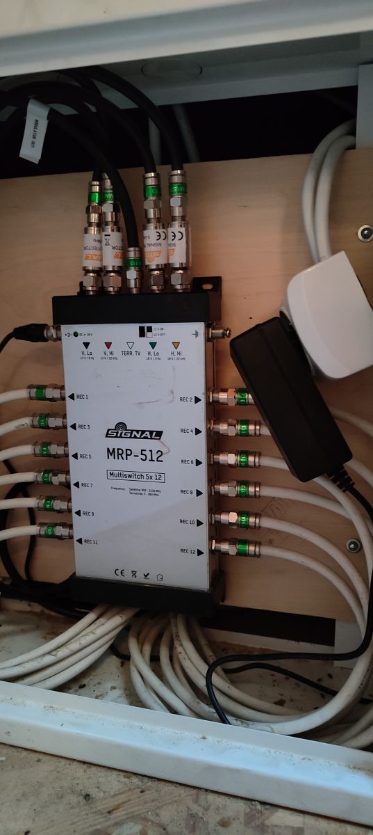

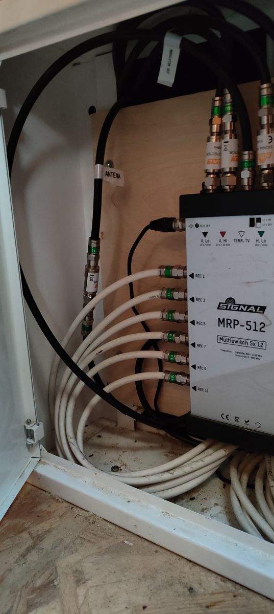

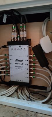

    Jaki multiswich i czy ma wejście EXT do lokalnych modulatorów?
  • #12 20914028
    irekr
    Przyzwoity multiswich, bo ma oddzielny zasilacz.
    Jak już go masz to trzeba jakoś wpasować sygnał z modulatora. Najlepiej będzie jak sygnał z anteny wejdzie najpierw na modulator a potem do multiswicha. Modulator który opisujesz ma wejście RF separowane od własnego generowanego sygnału i nie ma niebezpieczeństwa, że Twój sygnał poleci w antenę.
    Jeżeli multiswich jest gdzieś po dachem a modulator na poziomie ziemi to nie zostaje nic innego, jak użyć dwóch kabli antenowych - jeden sygnał antena-modulator, drugi modulator- multiswich. Powyżej kol. Sosarek już proponował taki układ.
    17 metrów kabla tłumi około 2 dB

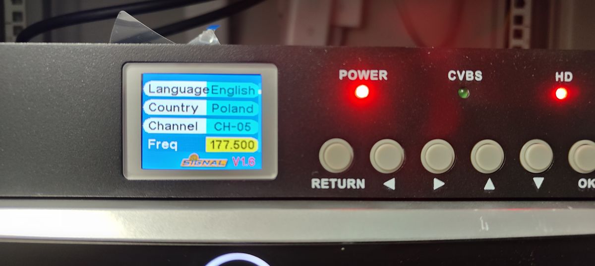

    Generalna uwaga przy ustawianiu: stosować najniższe poziomy sygnałów przy których instalacja pracuje stabilnie. No i właściwie dobrać kanał na którym działać będzie modulator oraz właściwie ustawić parametry modulatora, by nie mieć problemów. Trochę tego jest i warto nie popełnić błędu.
  • #15 20916520
    sosarek
    OSD : English jak nie ma Polish

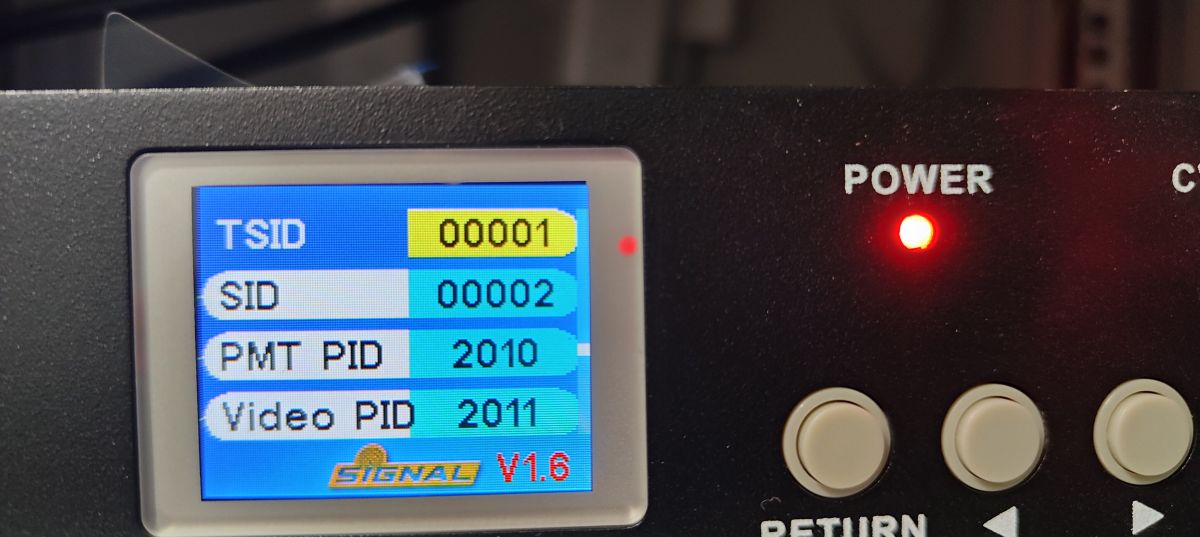

    Country : Polish jeśli nie to chociażby Czech/Germany
    Channel name : tu zapewne chodzi o to na którym przy ręcznym programowaniu w tv będzie odnajdowany - ustaw np.5
    Freq - tu trzeba przeliczyć ;)
    Reszty nie ruszaj
    Program Name : co tam wymyślisz ;)
    Pomogłem? Kup mi kawę.
  • #16 20916728
    Marek980
    Poziom 5  
    i właśnie tego najbardziej nie wiedziałem
    nie będę ruszał ale te częstotliwość kanału to jak obliczyć???
  • #17 20916734
    sosarek
    Dla CH5 to będzie 177,5.

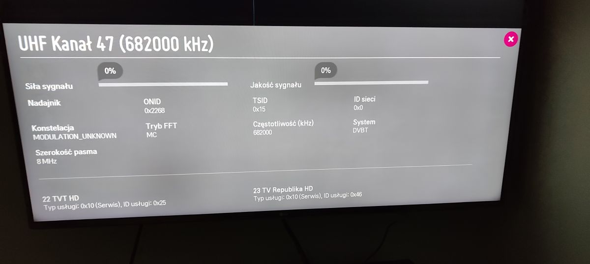

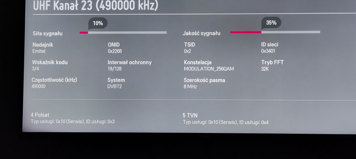

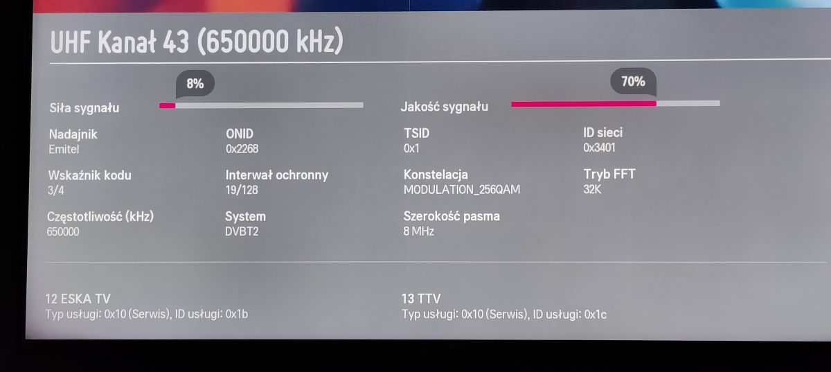

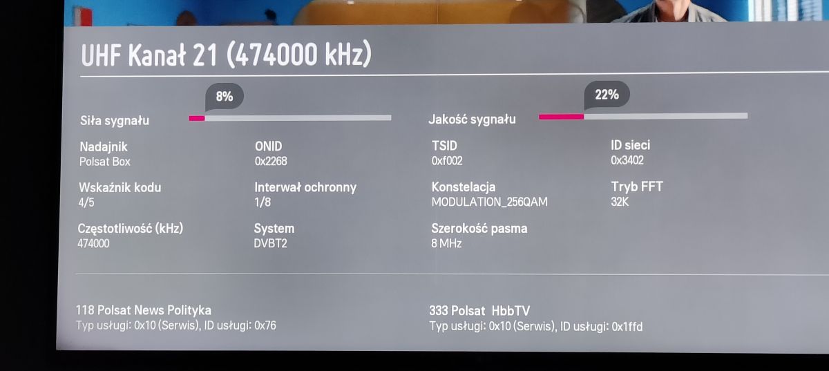

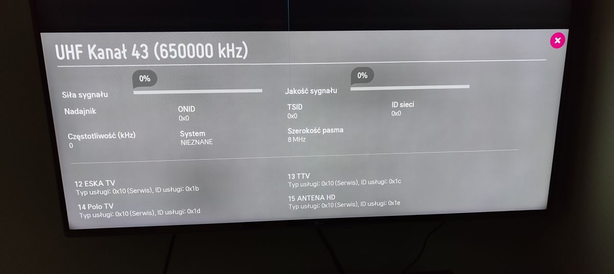

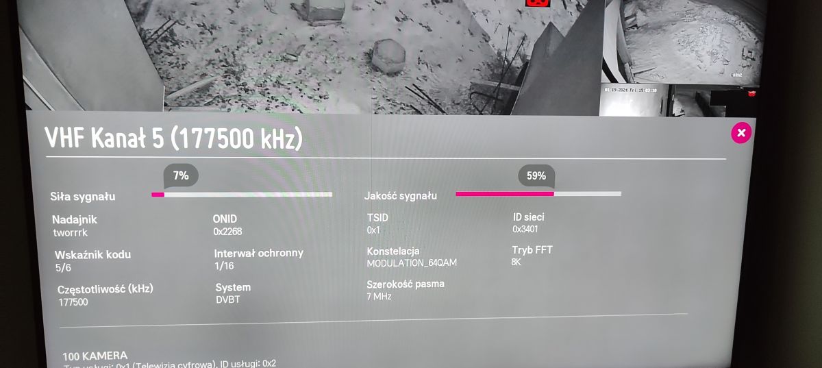

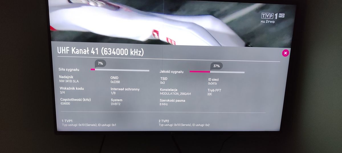

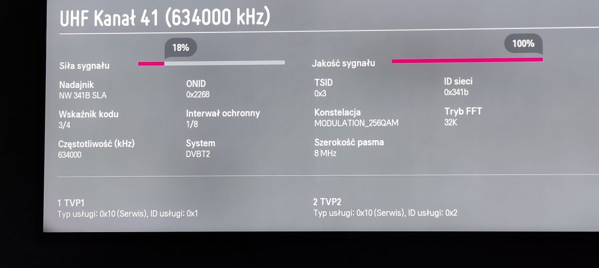

    Coś jest nie tak, mam tylko 3 kanały TVP1, 2 i 3, a z dekodera też nie widzi sygnału. Czy możliwe jest podłączenie dwóch zwrotnic do sygnału TV i modulatora HDMI? Czy możliwe jest podłączenie dwóch zwrotnic do sygnału TV i modulatora HDMI? Czy możliwe jest podłączenie dwóch zwrotnic do sygnału TV i modulatora HDMI? Czy możliwe jest podłączenie dwóch zwrotnic do sygnału TV i modulatora HDMI? Czy możliwe jest podłączenie dwóch zwrotnic do sygnału TV i modulatora HDMI? Czy możliwe jest podłączenie dwóch zwrotnic do sygnału TV i modulatora HDMI?
    Nie z dekodera, tylko z modulatora.
    Modulator chyba nie puszcza dalej sygnału bo jak ominę modulator to wszystkie kanały są

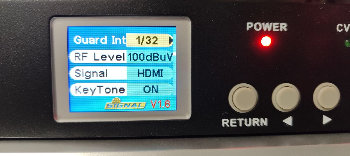

  • #22 20918012
    irekr
    Zmniejsz poziom sygnału wyjściowego ze 100 dB do poziomu minimalnego, w tym przypadku chyba 70 dB.
    100 dB to bardzo silny sygnał, większość dekoderów czy odbiorników blokuje się już przy poziomie 60-70 dB
    Zmieniłbym FEC na 5/6 i GI (Gaurd Interval) na 1/16. I daj znać co uzyskasz.

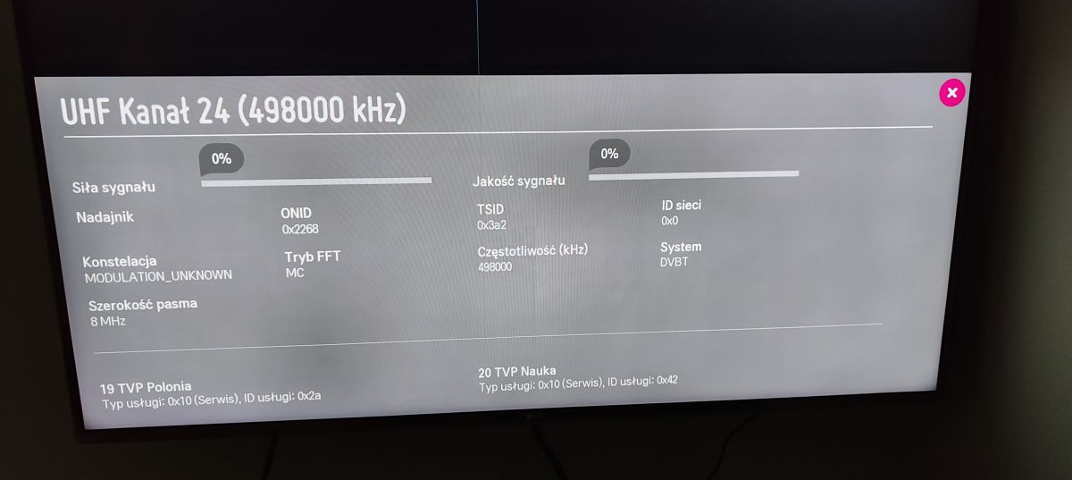

    Czy przy podłączonym modulatorze do instalacji masz zawartość MUX3 oraz swojego "nadajnika" i nic więcej?
    Miałem w rekach nieco starszy model tego typu i nie było z nim problemów.

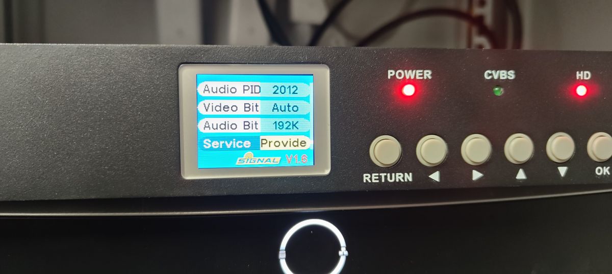

    Ten pierwszy obrazek dotyczy dźwięku.
    Kable i wtyki sprawdzone omomierzem? Może jakiś zwarcie gdzieś się na wtyku zrobiło..?

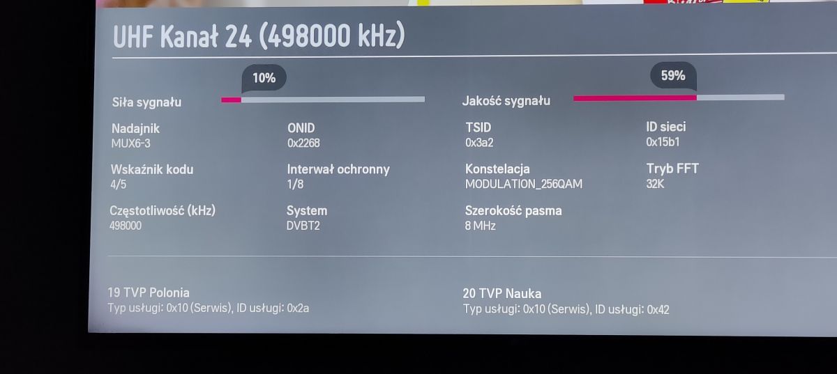

    Jak założysz "bęczkę" - pominiesz modulator - miedzy wtykami to jest normalny odbiór TV?
  • #29 20919327
    irekr

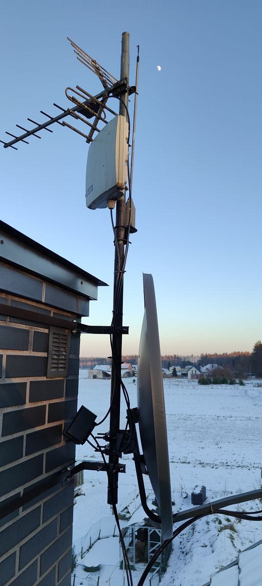

    Mizerne..... Siła powinna by powyżej 50% ale najlepiej nie większa niż 90%.
    Coś nie tak...

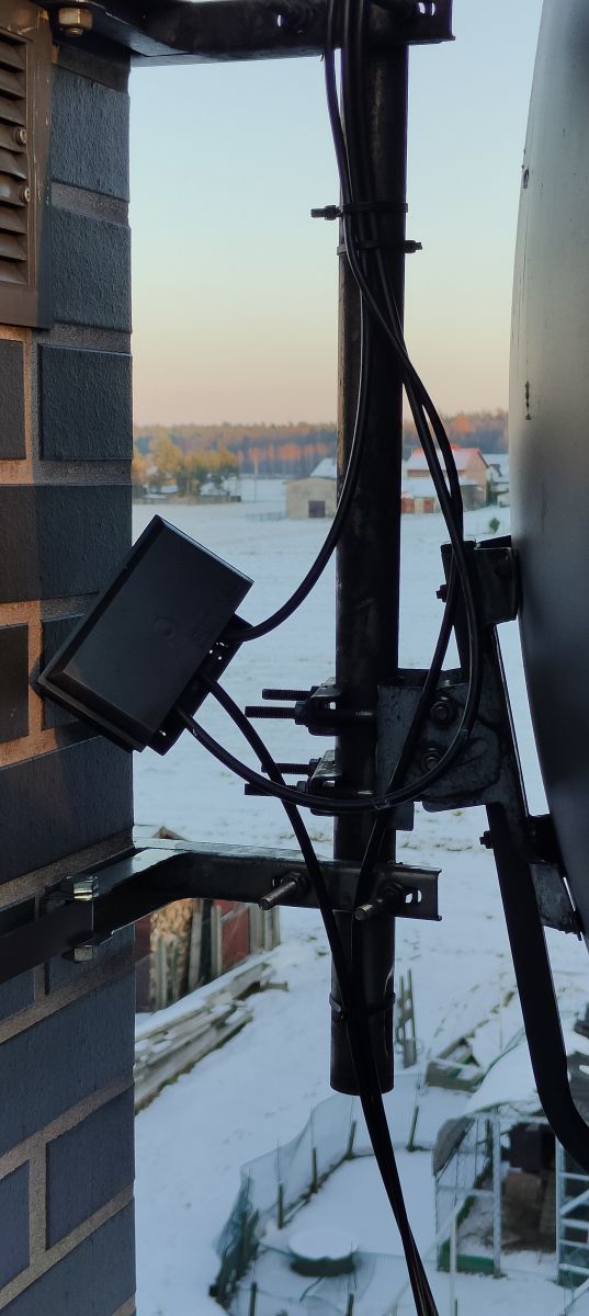

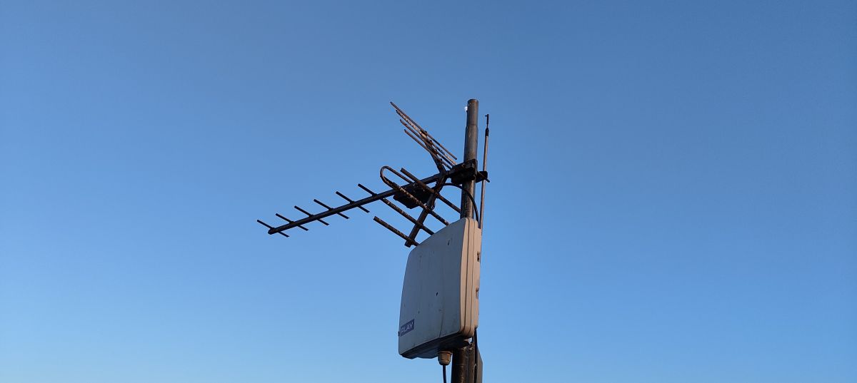

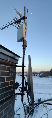

    Sprawdź instalację. Co za wynalazek na dachu i gdzie?
