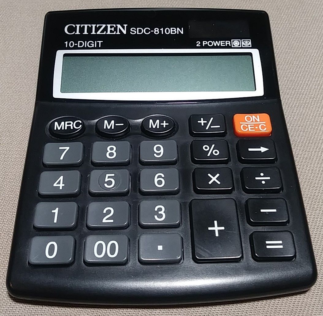

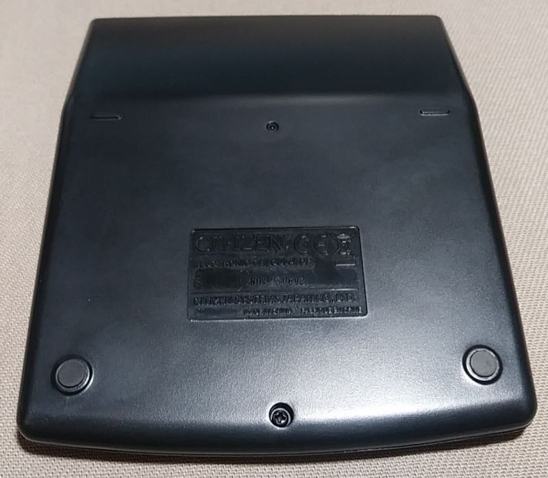

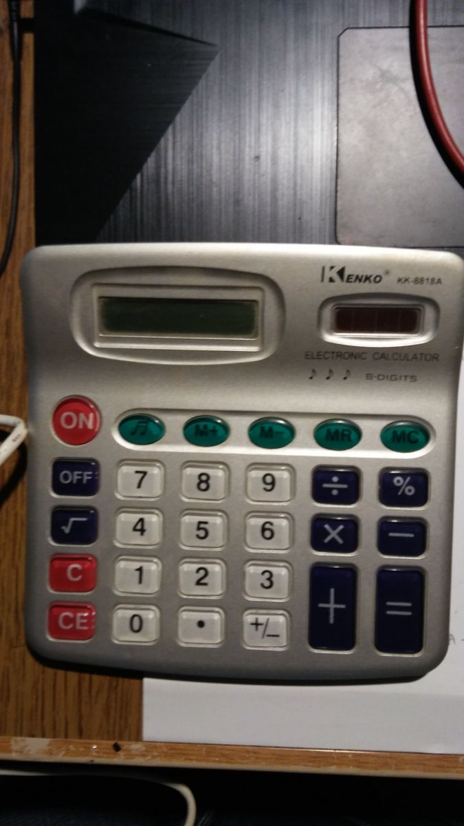

    Witam serdecznie w dzisiejszej relacji z diagnozy i naprawy kalkulatora elektronicznego. Zewnętrzne objawy to brak włączania się wyświetlacza oraz brak jakiejkolwiek reakcji na wciskane klawisze.
    Relacja z diagnozy i naprawy kalkulatora elektronicznego
    W modelu tym sprawdzenie i wymiana baterii wiążą się z koniecznością rozpołowienia całego urządzenia.

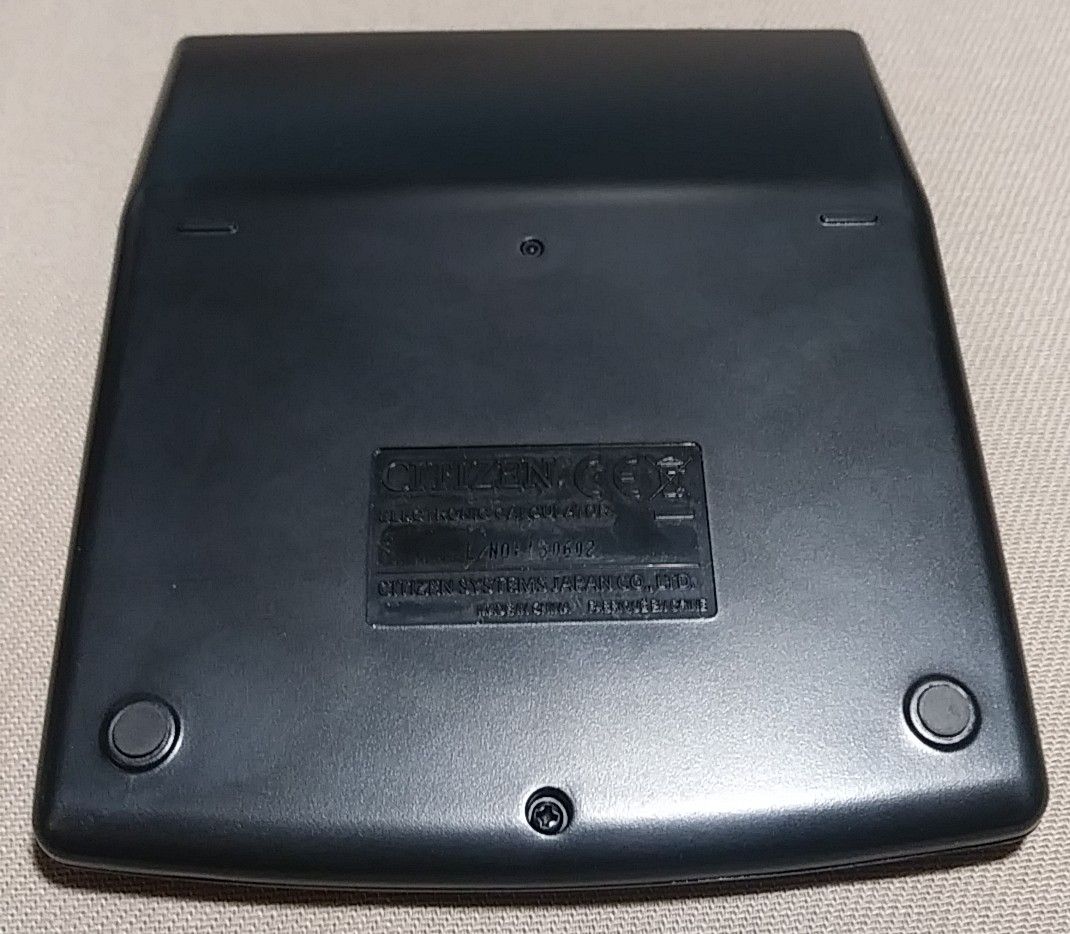

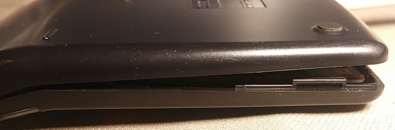

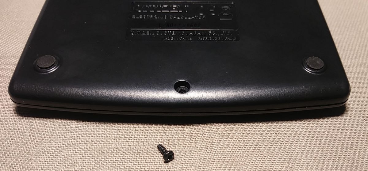

    Na początek wykręciłem wkręt zamocowany od spodu.
    Z rozwagą i umiarkowaniem rozgiąłem obydwie części obudowy i rozczepiłem jeden z dwóch dolnych zatrzasków.

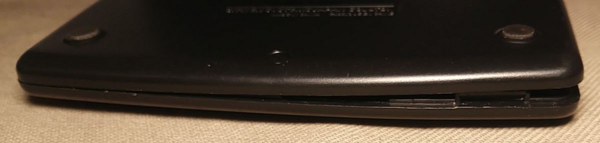

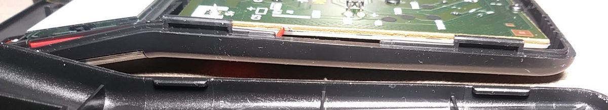

    Następnie rozczepiłem zatrzaski pierwszego z boków.
    Analogicznie postąpiłem z drugą stroną.

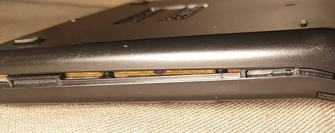

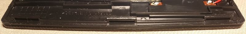

    Tak wyglądają same zatrzaski utrzymujące złożoną obudowę w całości.

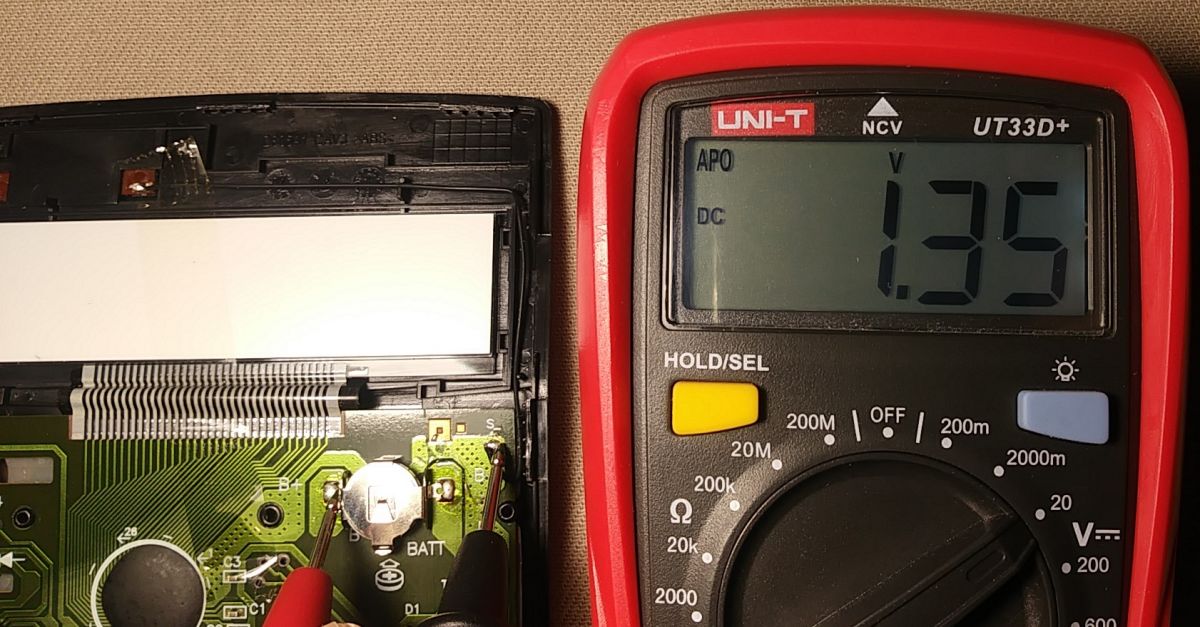

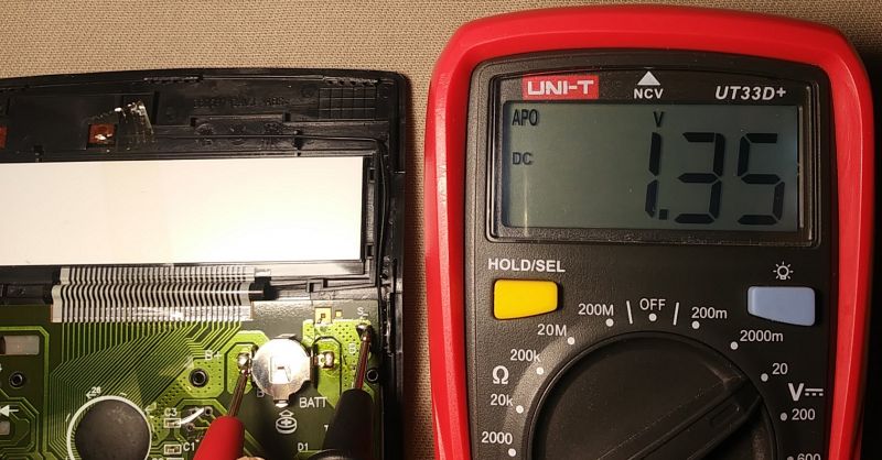

    Pomiar napięcia zainstalowanej baterii wyniósł 1,35V.
    Większość kalkulatorów nadal działa przy nawet znacznie niższym napięciu zasilania. W takich przypadkach mamy słabiej działający wyświetlacz, lecz załączanie się i ogół działania są zachowane.

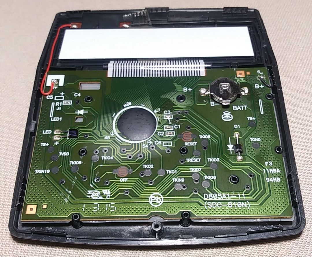

    Z racji upływu kilku lat od chwili zakupu, postanowiłem profilaktycznie wyjąć baterię i przyjrzeć się jej dokładnie. I tym razem me lata doświadczeń w naprawach okazały się być źródłem sukcesu w diagnostyce.

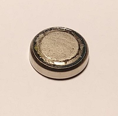

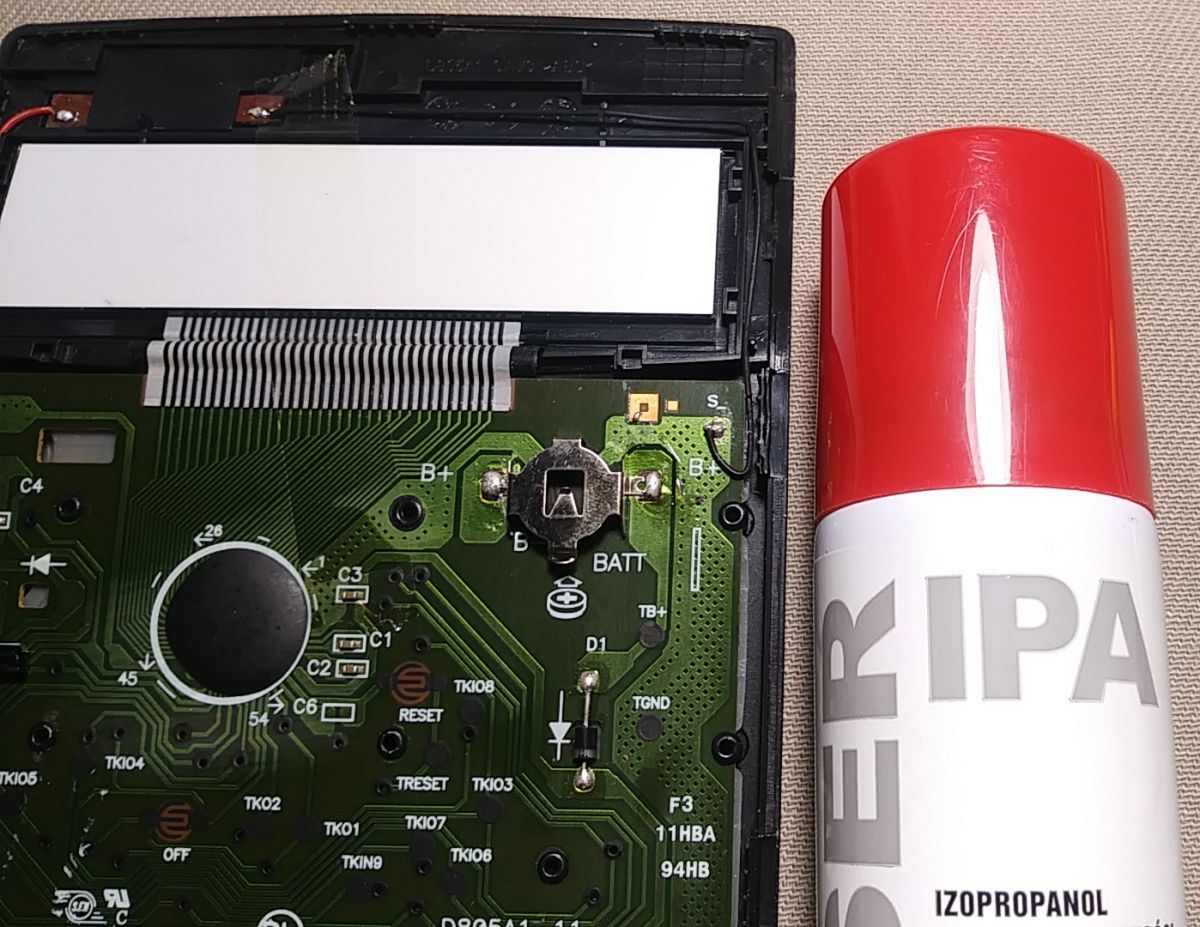

    Mamy tu widok typowego wylania się elektrolitu.

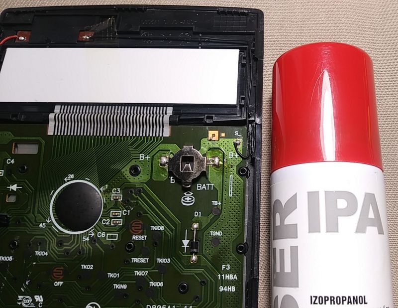

    W kolejnym kroku usunąłem wszelkie zanieczyszczenia wynikające z powyższego, a następnie przemyłem płytkę preparatem IPA.

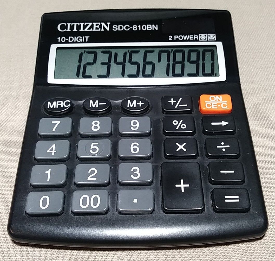

    Po zamontowaniu nowego egzemplarza baterii kalkulator ten odzyskał dawną sprawność.
    Sednem usterki okazał się wyciek elektrolitu ze zużytej już baterii powodujący przypadkowe zwarcia i przewodzenie między ścieżkami, a po których usunięciu urządzenie nie okazywało już żadnych nieprawidłowości w działaniu.

    Czyszczenie rozpocząłem od usunięcia kryształów powstałych z wycieków elektrolitu, odpowiednio małymi kawałkami ręcznika papierowego. Po tym wstępnym wyczyszczeniu zdecydowałem się na doczyszczenie wszelakich pozostałości preparatem IPA, przy czym wycierając też płytkę tymi kawałkami ręcznika papierowego.
    To tyle w zakresie opisu jakże prozaicznych czynności, a które również są elementem pracy serwisanta.

    sylweksylwina napisał:
    Może warto dodać kilka słów na temat czyszczenia płytki z substancji które opuściły baterię?
    Do tego celu samo IPA się nie nadaje, musi być woda, może być z detergentem albo z octem.

    Ocet, dokładnie. Ta informacja na pewno będzie istotna. IPA tego nie zneutralizuje. Sam naprawiałem swój chyba identyczny kalkulator, chyba jakieś felerne te bateryjki... U mnie jak pamiętam chyba nawet napuchła.
    Wytłumaczenie jest proste dlaczego ten kalkulator nie działał przy napięciu 1,35V baterii a inne działają. Po drodze w zasilaniu masz tu diodę a na niej spadek napięcia, pewnie z 0,6V, chyba że to dioda Shottky'ego to wtedy mniej. Tak czy siak napięcie zasilania jest obniżone. Swoją drogą pierwszy raz widzę takie zabezpieczenie w tego typu kalkulatorze.
    Druga zagadka dla mnie to ta dioda LED na płytce. Chyba robi za diodę Zenera w tym układzie. Ale z tego co widzę jest w szeregu z fotoogniwem. Po co takie dziwne rozwiązanie?
    Najpierw zebrałem wszelakiego typu zanieczyszczenia pochodzące z elektrolitu, doprowadzając płytkę do przysłowiowego "błysku jak z fabryki".
    W drugim etapie przemyłem płytkę preparatem IPA, przy czym wycierałem też papierowym ręcznikiem i nie opierałem tego etapu o liczenie na samoistne odparowanie tegoż preparatu i ropuszczonych zanieczyszczeń.
    Tutaj jest istotna różnica.
    @cirrostrato
    Wynik pomiaru niejako przesądzał o sprawności baterii i konieczności szukania źródła usterki w innym miejscu.
    Tymczasem prawdziwym powodem był elektrolit rozlany na płytkę.
    To są dwa różne przypadki, choć na pozór identyczne.

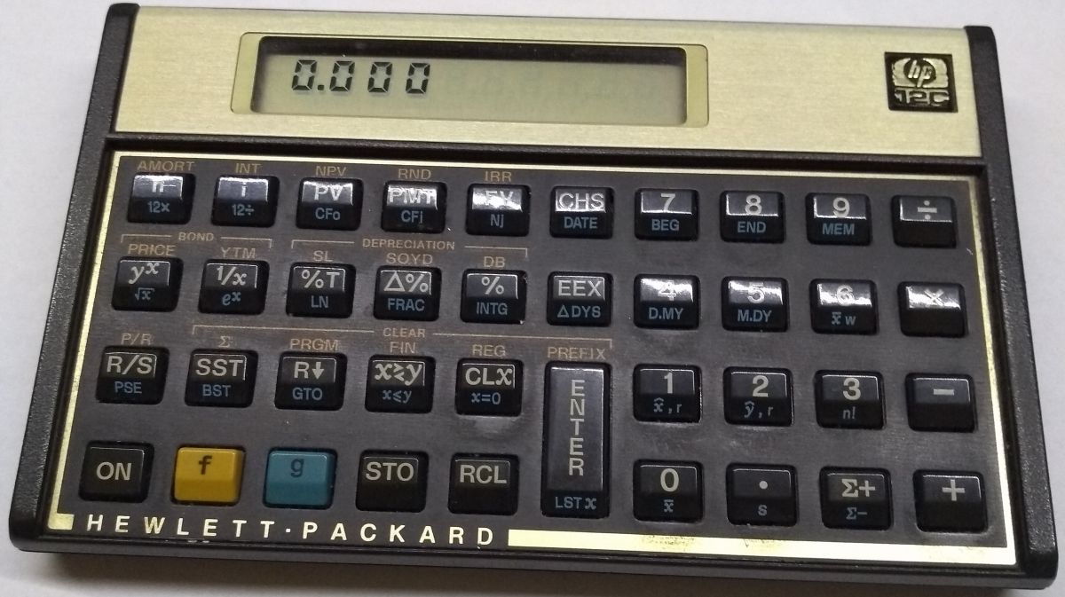

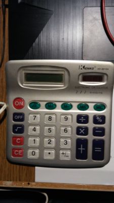

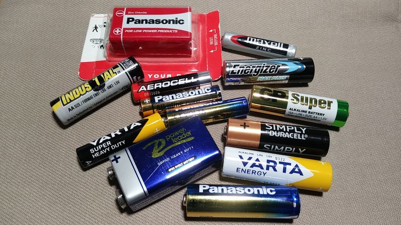

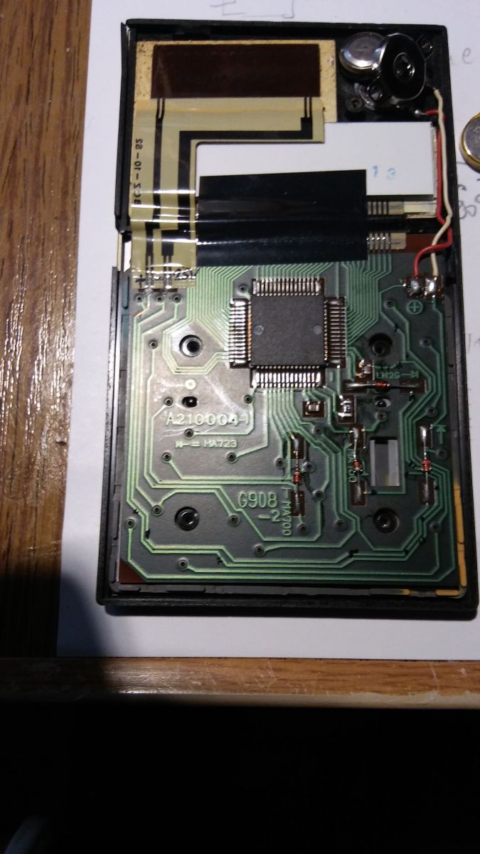

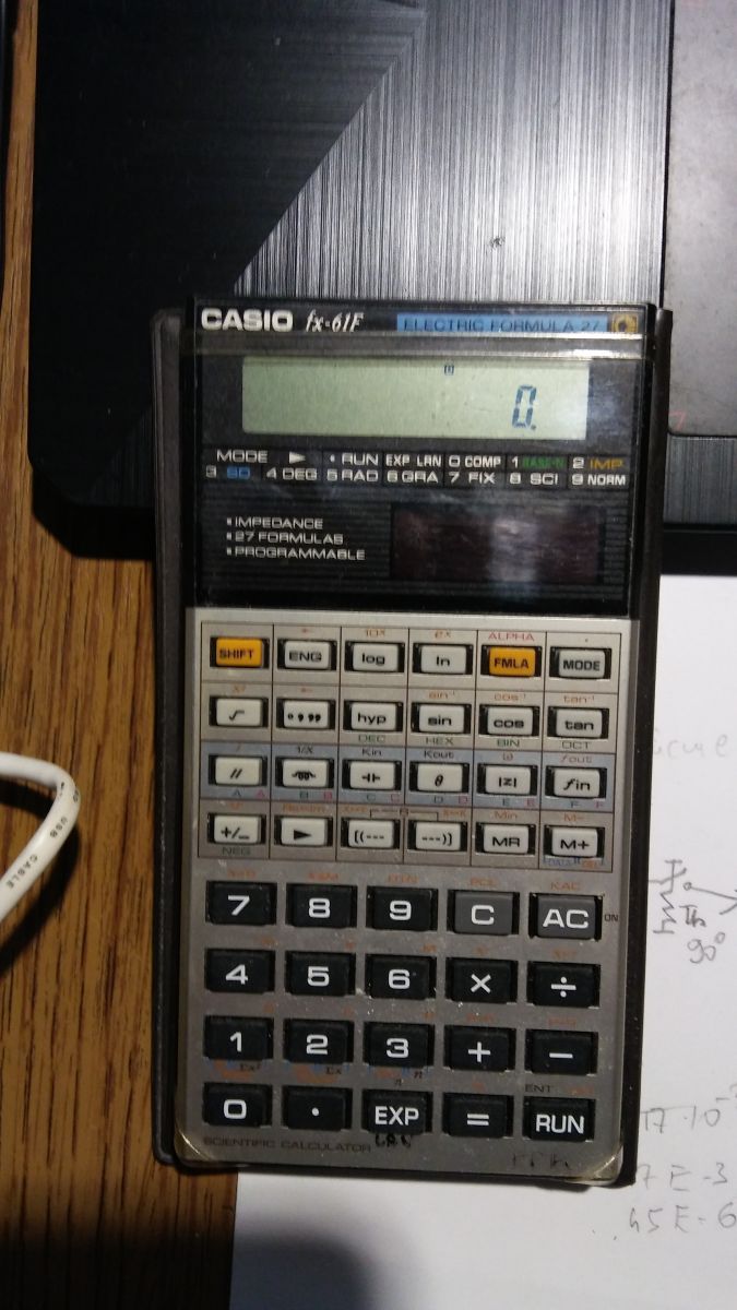

    (nie zwracaj uwagi na brak przycisku "=", ja się przyzwyczaiłem) i zastanawia mnie bardzo, moim zdaniem, istotna rzecz- otóż, jak wpadł w moje ręce na początku lat '80 ubiegłego wieku, i to jako używka (bo nowy wówczas kosztował majątek i w PRL nie był dostępny, a jako jeden z dwóch modeli był dopuszczony na jakimś prestiżowym egzaminie dla przezajebistych imperialistycznych finansistów w USA), to zastany komplet trzech bateryjek LR44 (zdjęcia nie załączam, gdyż dość powszechnie występuje w internecie, nie to co w latach osiemdziesiątych ubiegłego wieku) działał bez zarzutu do chyba 2010 roku.

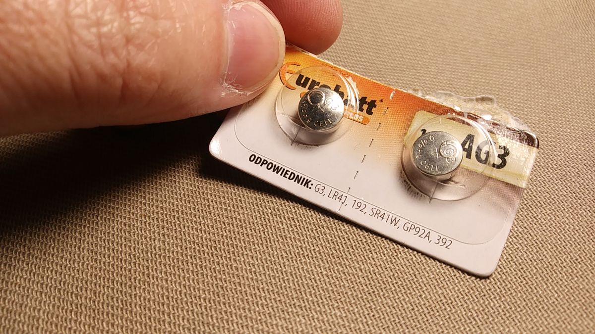

    Założony wówczas kolejny zestaw, znanej (no znawcom przedstawiać nie trzeba) firmy Vinnic, popracował może z dziesięć lat i koniec.
    Obecny zestaw na razie działa, ale obawiam się, że w każdej chwili może odmówić posłuszeństwa narażając mnie na kłopoty związane z utratą możliwości dokonywania skomplikowanych obliczeń, stąd troska o możliwe sposoby zabezpieczenia się przed takim nieprzyjemnym przypadkiem, oraz nie dająca spokoju myśl, co jest powodem coraz krótszej eksploatacji kolejnych zestawów baterii. Entropia? Degradacja złącz PN w układzie mikroprocesora? Zmiana płynności kryształków wyświetlacza LCD?
    Na PCB nie ma śladów zanieczyszczeń, żadna z użytych baterii nie uległa rozszczelnieniu- wycieków nie ma.
    Nie jest to sprawa błaha, stąd tyle pytań a odpowiedzi brak... :(
    V.
    Zapoznaj się prosze z tym filmem: https://youtu.be/HiL6uPNlqRw
    W skrócie: IPA jest rozpyszczalnikiem niepolarnym i nie rozpuści resztek elektrolitu.
    A potem wyczyść to jeszcze raz. Tym razem poprawnie.
    W przypadku tego brandu wynik dziesięciu lat uważam za skutek splotu wielu sprzyjających czynników.
    Z mego osobistego doświadczenia mogę określić te wyroby jako zawierające dużo elementów przypadkowości, podobnie do innego dość popularnego brandu.
    Jak widzimy na załączonym poniżej zdjęciu: nowa bateria może trafić się spuchnięta.

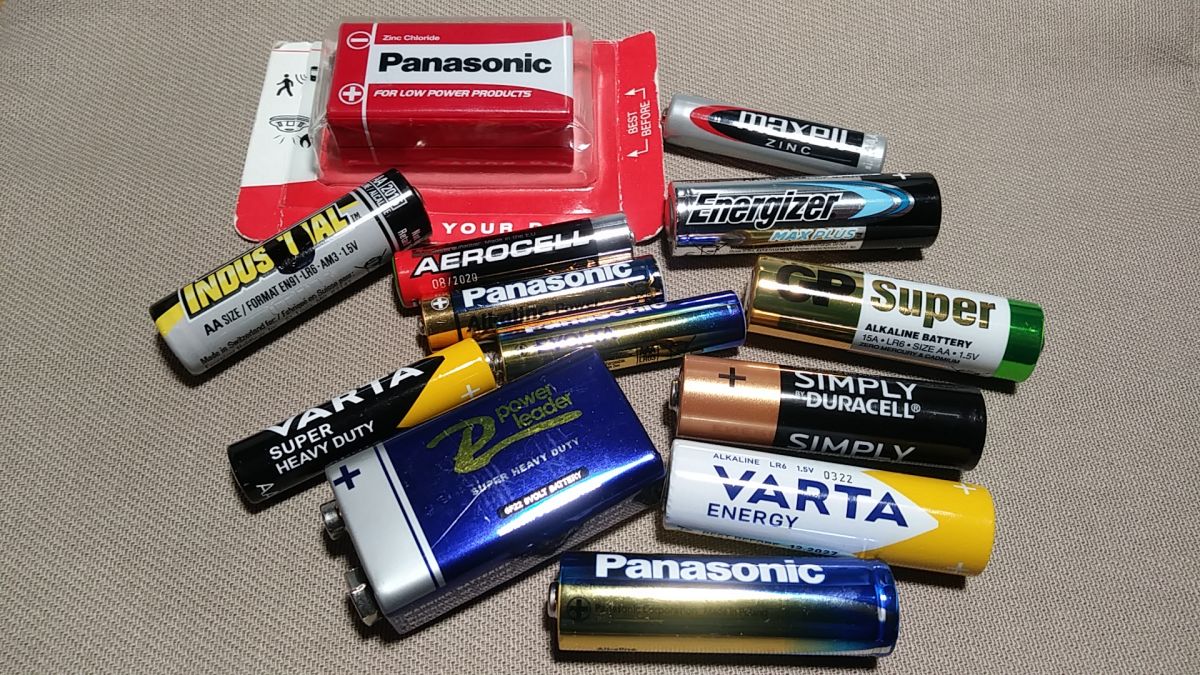

    Moją odpowiedzią jest: szukaj Panasonic'ów alkalicznych.
    Piszę to na podstawie dodatkowego czynnika pod postacią używania wyrobów tejże firmy w lampkach rowerowych używanych również w sezonach jesiennym i zimowym, wcześniej naprzemian z wyrobami innych firm.
    Kolega zrozumie pewną kwestię.
    Wyczyszczoną wcześniej płytkę przepłukałem tymże preparatem IPA i tak powstałą substancję starłem ręcznikiem papierowym.
    Trzech, a więc można przyjąć trzykrotność pojemności.
    No nie można- te trzy bateryjki pracują połączone szeregowo, jako zestaw.
    Uuu... I wytrzymują przynajmniej te dziesięć lat?
    V.
    Te baterie tak mają i nie oznacza, że puchną.
    Puchnięcie dotyczy głównie Li-Po/Li-Ion.

    @vorlog
    Z trzech sztuk baterii uzyskuje się trzykrotną wartość energii pojedynczej sztuki, zgadza się?
    Układy przenośnych kalkulatorów elektronicznych bazują na tych samych rozwiązaniach technicznych datowanych na jeszcze lata siemdziesiąte ubiegłego wielu, więc jak najbardziej możemy tu jednocześnie pisać o porównywalnym zapotrzebowaniu na energię elektryczną. Ostatecznie trzy baterie oznaczają potrójną pojemność.
    Być może Kolega miał fabrycznie zainstalowane modele o ponadnormatywnych pojemności i wydajności, ale nic nie wiemy na ten temat.
    Wytrzymują zdecydowanie dłużej od wyrobów konkurencyjnych, a dziesięciu lat działania w tak ciężkich warunkach nie mają szans nawet najlepsze wyroby ogólnodostępne w sprzedaży.
    Egzemplarz widoczny po lewej stronie jest ewidentnie wypukły, choć oryginalne zapakowanie mocno utrudniło przedstawienie powyższego.
    Nie zdecydowałem się na wyjęcie tegoż spuchniętego egzemplarza z powodu utraty tym samym gwarancji autentyczności przedstawianej sytuacji. To są nowe fabrycznie baterie, zapakowane w firmowy blister. Nie spotykam takich sytuacji w odniesieniu do baterii firm z prawdziwą renomą, choć nie ukrywam też faktu zasadniczej różnicy w cenie zakupu. Pytanie: co to za baterie z opcją uszkodzenia już części z nich jeszcze przed pierwszym użyciem?

    vorlog
    Poziom 40  
    Jakie to ma tutaj znaczenie? Kalkulator HP12C wymaga napięcia zasilania 4,5V, nie 1,5V, więc nie robimy mu łaski pakując do niego tyle baterii, ile producent przewidział. Niczego nie zwiększamy.
    Nie możemy przyjąć innego kalkulatora z pojedynczą baterią 1,5V jako punktu odniesienia.
    Zwiększenie pojemności/energii zestawu zasilającego poprzez montaż trzech bateryjek miałoby miejsce właśnie w takim kalkulatorku z jedną baterią, gdzie byśmy wpakowali trzy, ale połączone RÓWNOLEGLE.
    V.

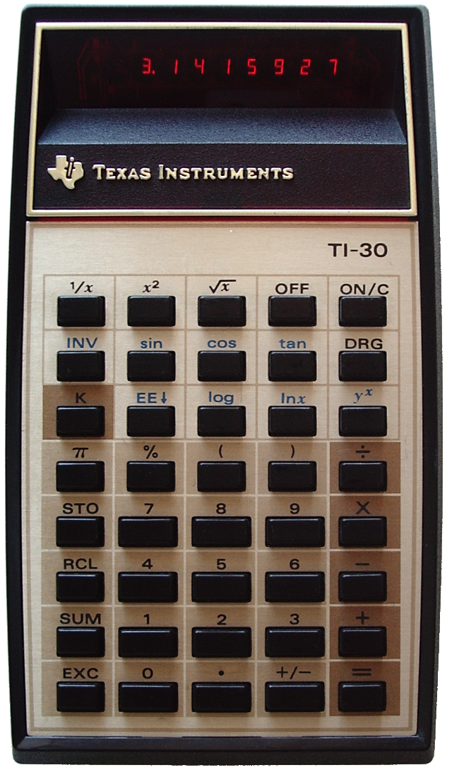

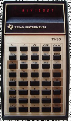

    Era kalkulatorów Relacja z diagnozy i naprawy kalkulatora elektronicznego Relacja z diagnozy i naprawy kalkulatora elektronicznego Relacja z diagnozy i naprawy kalkulatora elektronicznego Relacja z diagnozy i naprawy kalkulatora elektronicznego Relacja z diagnozy i naprawy kalkulatora elektronicznego
    TI-30 mój pierwszy, wyświetlacz LED - 1976 - Bateria 9V - 6F22 (lub 6F25 bez klapki baterii). Na pierwszej pracował ok 3 godz, na drugiej ok 5 godz. W rezultacie dodane gniazdo zasilacza 9V.
    Casio SL-2000M - 1988 - mój pierwszy z doładowaniem przez fotocelę. W oryginale , jakiś akumulatorek 11x3mm. Dosyć dobrze doładowywany światłem słonecznym ok. 3-4 godzin). Obecnie, bateria LR1130. Bez baterii nie pracuje...
    Casio FX-61F - 1989 - Kalkulator elektryka/elektronika - bateria GR927 - podtrzymywanie fotocela - Mam go od 1998r. Bateria nie wymieniana...
    KK-8818A kalkulator "pikający" - chińskie kuriozum bo fotocela, to ozdoba. Zasilany 2xAAA. Próbowałem akumulatorków AAA - ładowanie w pełnym słońcu ...1,5mA.... :)
    Mam jeszcze komplet części do polskiego MC12009 , zrobione płytki, wyświetlacz LED -3xQDSP6061. Brak czasu/obudowy/klawiszy, żeby zmontować ostatecznie. Też 9V ale baterię 6LR61 wykańcza w ciągu 1-2 godz. Przy pracy z programem, zużycie wzrasta o 50%. Docelowo będzie chodził na aku 5000mAh , 3,7V - ze smartfona + stepup 9V/1A.
