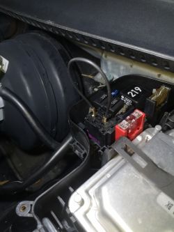

    Witam Ponownie.
    Dziś miałem dopiero czas zagłębić się dalej w temacie grzania świec.
    Warunki jakie miałem, to zimne auto po nocy i temperatura otoczenia -1 stopień - po przekręceniu kluczyka kontrolka od podgrzewania świec żarowych świeciła się dłużej niż przy temperaturze dodatniej lub jak auto ciepłe jest - ok 8 sekund.
    Po odpięciu czujnika temperatury płynu chłodzącego w dalszym ciągu nie pojawił się sygnał załączający przekaźnik od świec żarowych.
    Czujnik zamówiłem nowy, bo ten czasami wariował jeśli chodzi o wskazania temperatury płynu chłodzącego na desce rozdzielczej.
    Nie poddając się, chciałem uruchomić świece żarowe przed odpaleniem auta i zobaczyć różnice przy odpalaniu ze świecami.
    Zmostkowałem na krótko gniazda przekaźnika (zdjęcie poniżej) , ale prąd i tak nie docierał do świec mimo napięcia podanego przez przekaźnik które cały czas tam jest.
    Passat B5 1.9 TDI 115 KM - problem ze świecami żarowymi - nie grzeją.
    Dopiero po przekręceniu kluczyka w momencie zapalenia się kontrolki grzania świec , podczas jej świecenia i po zgaśnięciu jeszcze przez ok 3 sekund jest podawany prąd wysterowany przez kolejny przekaźnik znajdujący się pod kierownicą (jeden z dwóch na zdjęciu)
    I teraz pytanie :
    po co jeszcze jakiś dodatkowy jest przekaźnik jest w obwodzie ??
    czy mogę zostawić zmostkowane przejście przekaźnika pod maską (jak na zdjęciu) skoro przekaźnik pod kierownicą i tak jest ostatecznym ogniwem sterującym dojście prądu do świec ?
    PS: samochód odpalił od strzała po wcześniejszym uruchomieniu świec (zmostkowane przejście przekaźnika), gdzie zawsze przy takiej temperaturze trzeba było kręcić rozrusznikiem ok 3-4 sekund.
    Proszę o dalsze rady jak uruchomić te świece, bo efekt ich działania podczas zimy jest.
    #8 20914581
    piotrekwoj1
    Na schemacie mam tylko jeden przekaźnik ten pod kierownicą i to on jest od grzania świec. Następnie jest bezpiecznik 80A i od niego wiązka leci bezpośrednio do świec. Robiłem ostatnio A4 z tym samym silnikiem i w sumie przekaźnik i bezpiecznik był tak jak napisałem wyżej. Przekaźnik pod kierownicą a bezpiecznik pod maską w skrzynce. Nie wiem kto co tam kombinował ale może coś było dokładane.
  • #9 20914617
    johnny833
    Bo wprowadza wszystkich w bład ,znalazł nie ten przekaźnik co trzeba teraz niech odszuka właściwy pod deską. Mnie się już nie chce myśleć za kogoś ,bawcie się.
  • #10 20914635
    milejow
    Dokładnie, przekaźnik świec siedzi pod kierownicą, nie w skrzynce z ECM
    Efekt pozorny bo nie uruchomiłeś żadnych świec
