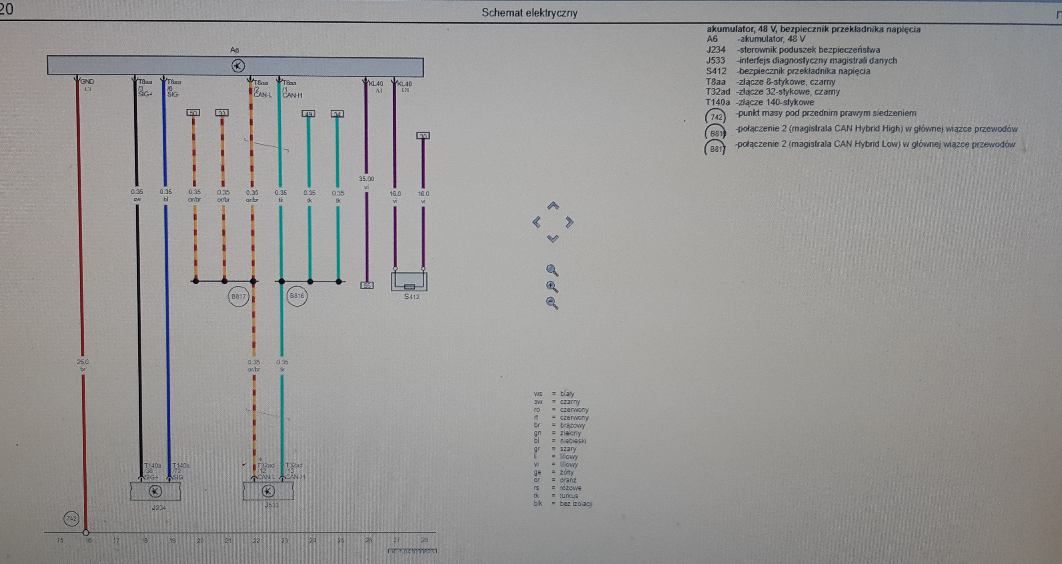

    Czy posiada ktoś do udostępnienia schemat podłączenia bateri 48v w nowym seacie Leonie IV 2021r

    Poco głupi komentarz fora są do wzajemnej pomocy oraz rozwiązywania problemów, głupio piszesz o jakimś spaleniu a niewiesz o co chodzi, zadałem proste pytanie na które jest odpowiedź tak lub nie
  • #4 20912285
    Aleksander_01
    To nie jest głupi komentaż. 48 volt to już napięcie niebezpieczne, przy odrobinie pecha może zrobić krzywdę.
    Dwa jest kilka sposobów na taki schemat
    -poprosić w serwisie o częściowy wydruk
    -samemu rozrysować połączenia
    To nie ABS/ESP że idzie 20 kabelków.
    Nawet jak wydrukują schemat w serwisie to będzie to schemat maszynowy którego trzeba umieć odczytać.

    >>20912352
    Witam ponownie jest możliwość że na schemacie przyłącza bateri ze sterownikiem silnika są inne kolory kabli według schematu się niezgadza

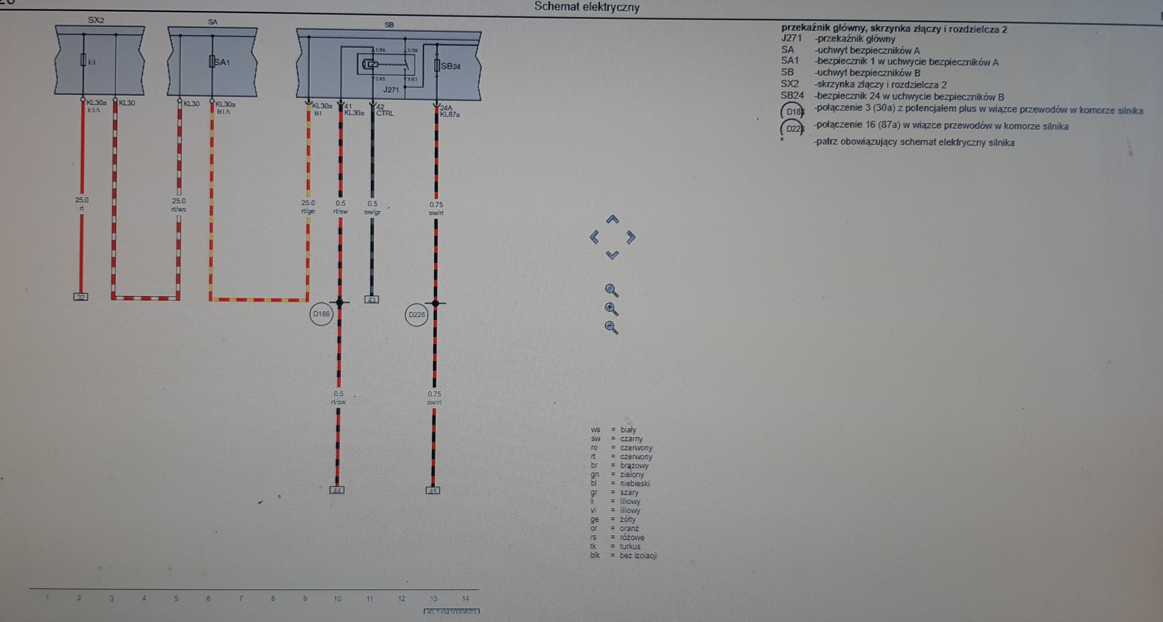

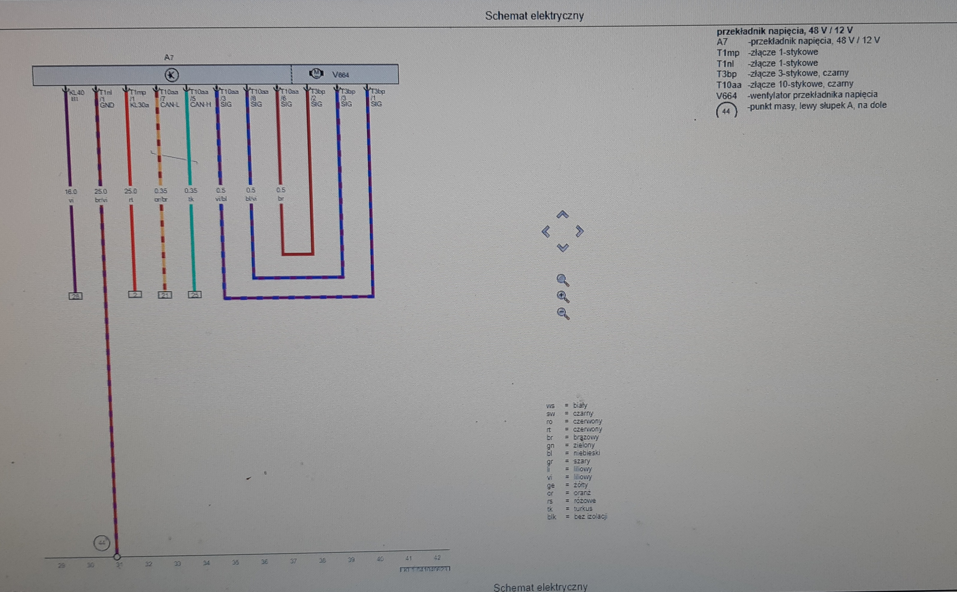

    Zmiany w produkcji są dwa razy w roku. Dotyczy to też zmian w instalacji. Rok 2021 to rok modelowy czy produkcji ? Podaj najlepiej datę produkcji i kod silnika, ew. nr. nadwozia.
  • #9 20915648
    Leon2021
    Poziom 3  
    VSSZZZKLZNR007003
  • #10 20917124
    jacek074
    Poziom 29  
    Schemat taki sam jak wysłany wcześniej, kolory też. Do sterownika silnika dochodzą tylko 4 przewody. Sterowanie przekaźnika 271 i magistrala can. Rozumiem,, że auto ma uszkodzoną instalację.
