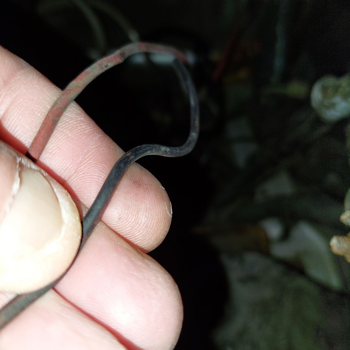

    abs335345

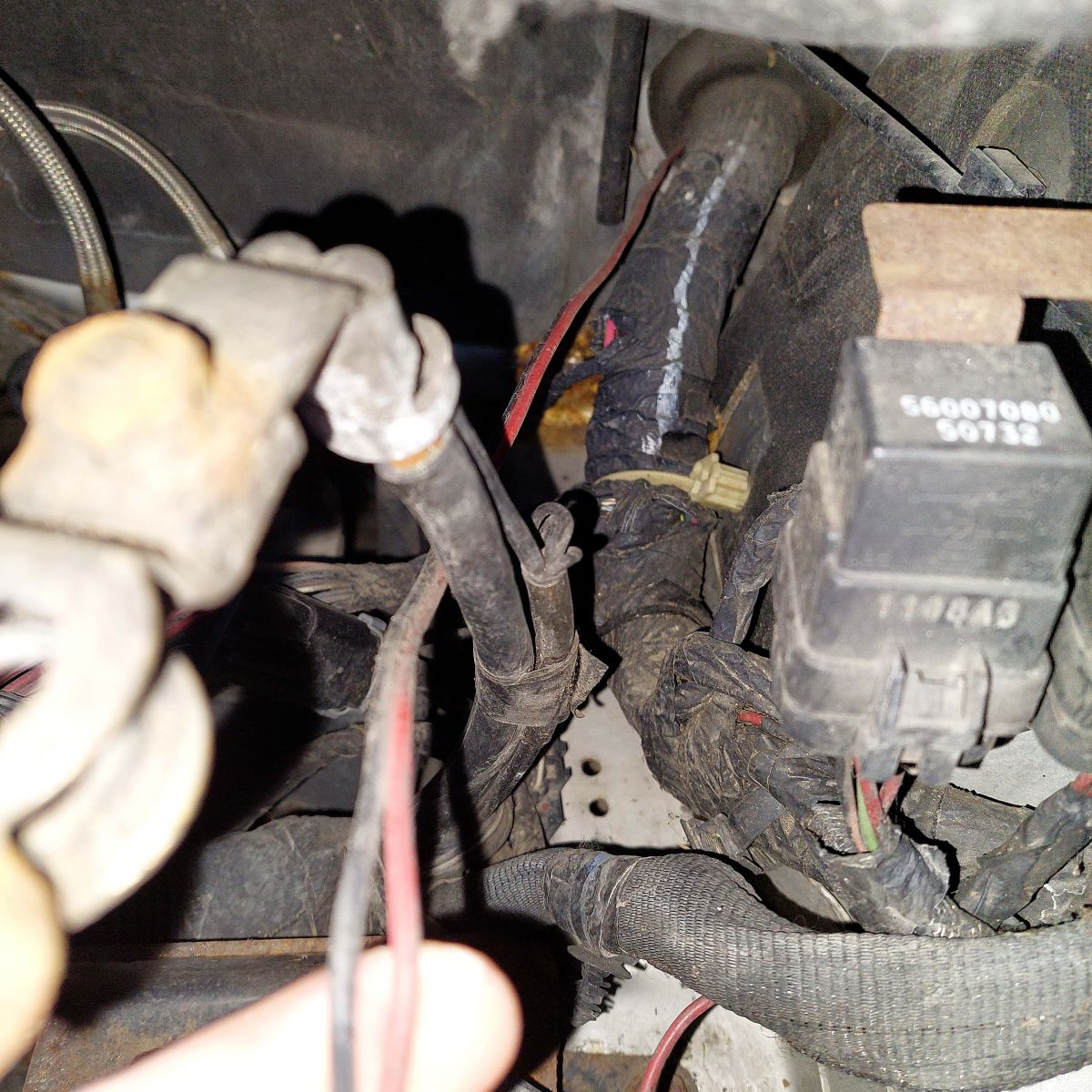

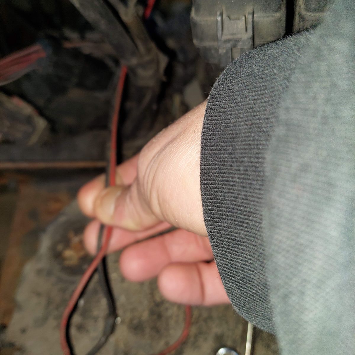

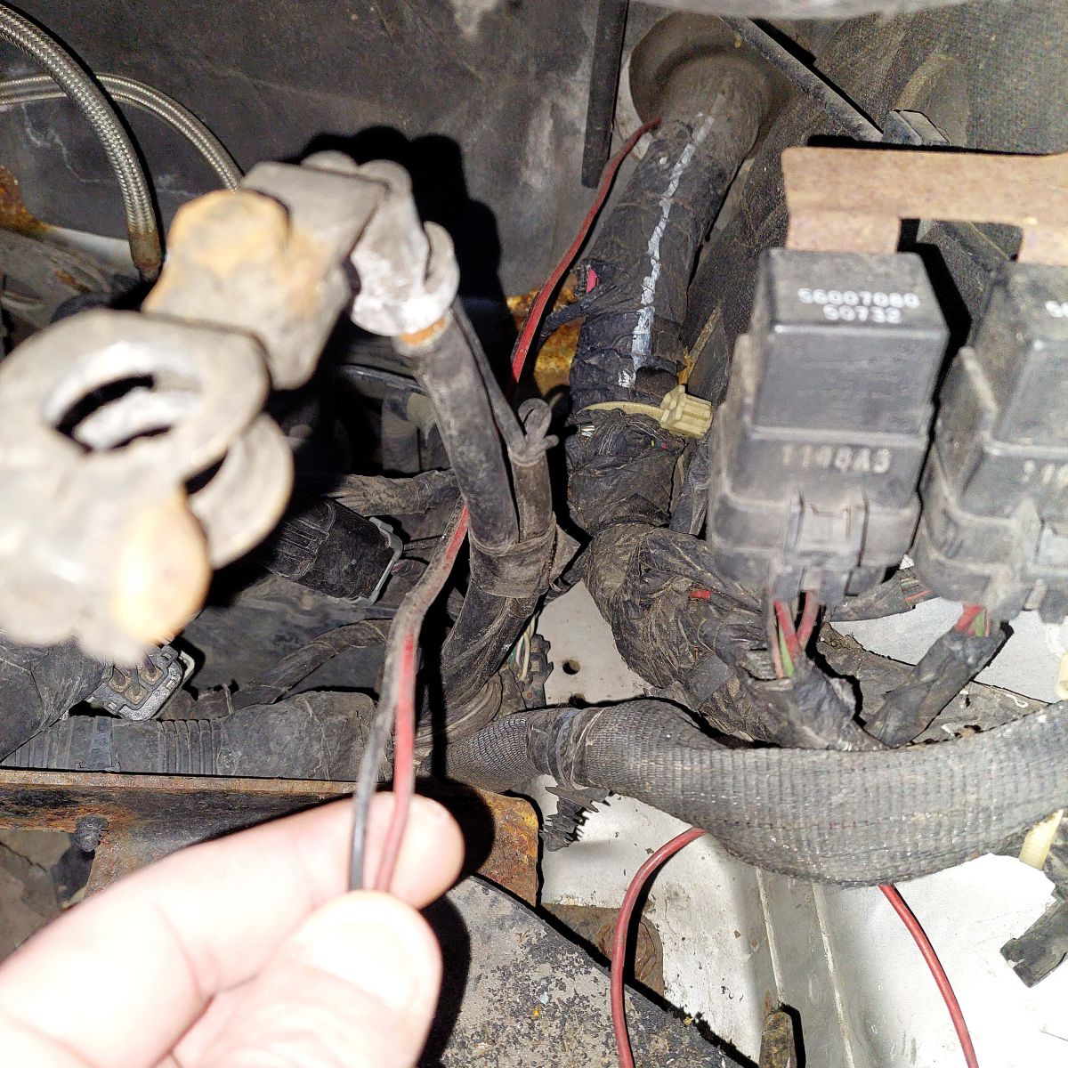

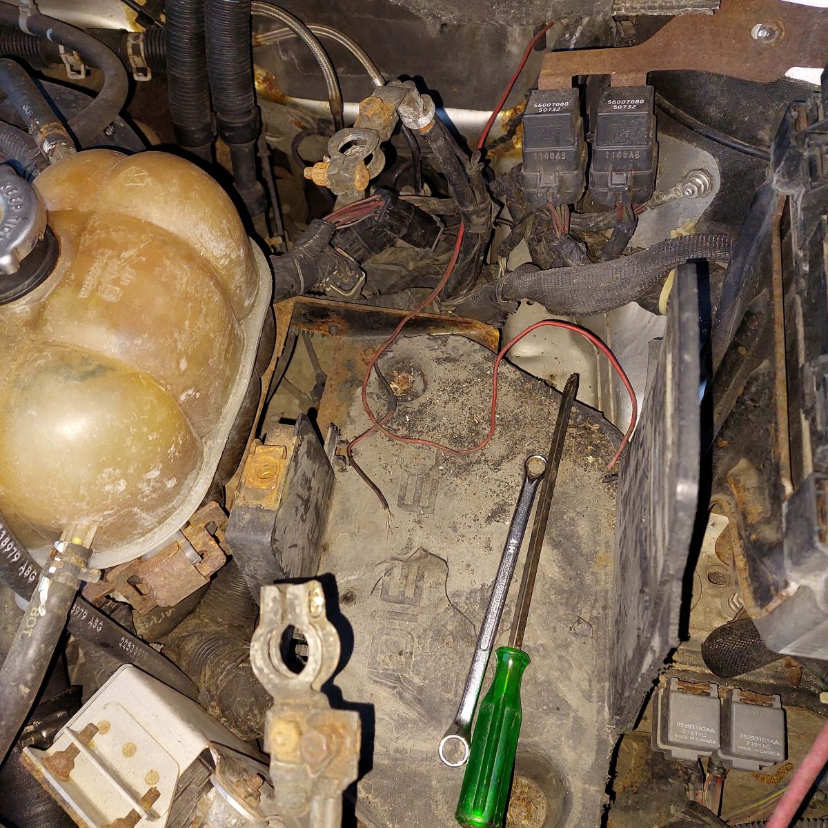

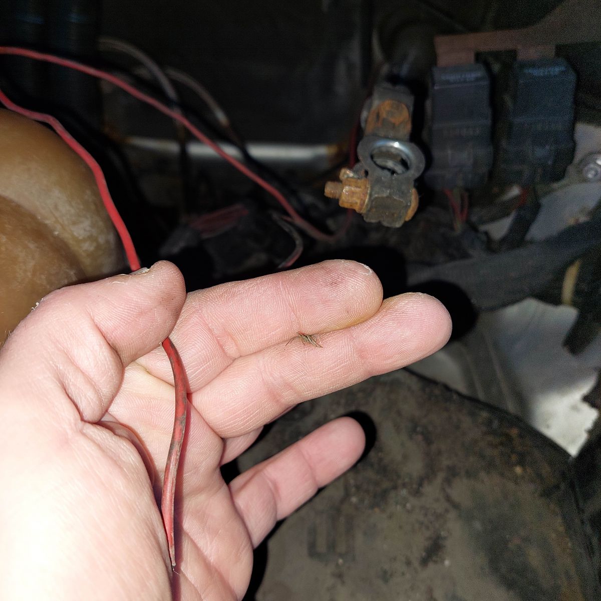

    Nieznane kable pod akumulatorem w Chrysler Grand Voyager 2009 Witam. Posiadam Chrysler Grand Voyager 2.8, 2009 Limited. Po wyjęciu akumulatora zauważyłem 2 leżące kable pod akumulatorem, wyglądają na urwane. Jeden jest czerwono-czarny, a drugi czerwony, tak jak na załączonych zdjęciach. Co to może być? To nie są przewody wychodzące z wiązki. Auto kupiłem niedawno i wygląda na to, że poprzedni właściciel tak je zostawił. Odkryłem je po tym, jak auto mi oszalało, tzn. migały wszystkie kontrolki i rozładowało do zera akumulator. Proszę o pomoc, z góry dziękuję. Nieznane kable pod akumulatorem w Chrysler Grand Voyager 2009 Nieznane kable pod akumulatorem w Chrysler Grand Voyager 2009 Nieznane kable pod akumulatorem w Chrysler Grand Voyager 2009 Nieznane kable pod akumulatorem w Chrysler Grand Voyager 2009 Nieznane kable pod akumulatorem w Chrysler Grand Voyager 2009 Nieznane kable pod akumulatorem w Chrysler Grand Voyager 2009 Nieznane kable pod akumulatorem w Chrysler Grand Voyager 2009

    sosarek
    Jeśli przewód wchodzi do kabiny pasażerskiej trzeba szukać wewnątrz jakiegoś akcesorium - może to być niestety cokolwiek co wymagało zasilania - dodatkowe gniazdo zapalniczki, zasilanie CB itp.

  • #4 20919049
    abs335345
    Witam, problem rozwiązany. Okazało sie, tak jak pisaliście, ten przewód to było dodatkowe zasilanie do innego urządzenia, a był nim takxometr. Poprostu go wyciagnąłem od strony pasażera. Nie wpływał on na rozładowanie akumulatora, bo juz był odłaczony. A problem z rozładowanym akumulatorem, to problem był taki, że nie był doładowany, i alternator nie dawał rady go w pełni doładować. Prostownik mi pomógł i jak narazie wszystko w jest w porzadku. . Dziekuję za pozmoc.
