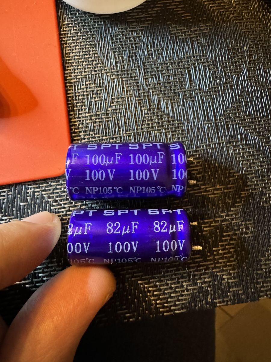

    Dzień dobry, w jednej zwrotnicy umarł kondensator elektrolityczny. Chciałbym wymienić na foliowy, moje pytanie brzmi czy mogę i na jaki. Zjęcia przestawiają oryginalne kondensatory. Wymiana kondensatora elektrolitycznego na foliowy w zwrotnicy - jakie parametry?
    Najlepiej o takiej samej pojemności i zbliżonym napięciu pracy. Z tym drugim (napięciem) problemu nie będzie, gorzej z pojemnością, ale i tu jest rada; wystarczy połączyć równolegle kilka kondensatorów foliowych tak, by ich wypadkowa pojemność wyniosła te 82uF. Pojemność 10uF nie powinna stanowić problemu - wystarczy takich 8 połączyć równolegle i do tego jeszcze 2,2uF i wyjdzie tyle co potrzebujesz (dobrze by było jednak sprawdzić miernikiem pojemności jaka pojemność wyjdzie po połączeniu tych 8 sztuk po 10uF - dla pewności czy będzie dobrze).
    Jakość dźwięku nieznacznie się polepszy, trwałość będzie praktycznie biorąc dożywotnia gorzej że koszt takiego składaka będzie sporo wyższy niż elektrolita BP.

    Rzeczywiście Jantzen Audio bardzo drogi koszt pewnie ponad 400zl za komplet . Bo jak wymieniać to chyba parami każdej zwrotnicy , a jak się to ma do jakosci dźwięku? Czy to będzie duża różnica ? Znalazlem w Chinach na portalu żółte foliowe takie jak na tym zdjęciu co wstawiłem największy jest 47uf 250v mniejszy 33uf, 22uf, 15uf 12uf i tak dalej tam koszt by mnie wyniosł maksymalnie 100zl za wszystko.

    No tak, ale są i zdecydowanie tańsze kondensatory foliowe o bardzo podobnych parametrach.
    Oczywiście. Tym bardziej, że można się spodziewać że skoro jeden padł, niedługo padnie i drugi.
    W zakresie najniższych częstotliwości kondensator foliowy nie wprowadzi dużych zmian na lepsze, poza jednym - na pewno nie będziesz się bać że z powodu uszkodzenia kondensatora uszkodzi się wzmacniacz, lub kolumna.
    I bardzo świetnie. Nie widzę przeciwwskazań.
    A co do ew. pytania "czemu są stosowane w kolumnach kondensatory elektrolityczne ?" - bo są tańsze. Dla indywidualnego użytkownika nie ma to dużego znaczenia, ale jeśłi firma produkuje 1000 sztuk kolumn tygodniowo - ma.
  • #8 20916960
    krynis
    Dziękuję z podpowiedzi już wszystko wiem, chyba zainwestuję w te foliowe i połączę je równolegle żeby uzyskać oryginalne wartości.

    Zmierzyłem pojemności z ciekawości te oryginalne, sprawne kondensatory i rzeczywiście mają trochę większą pojemność. 100uF wychodzi po zmierzeniu 110uF, a ten 82uF wychodzi 89uF. Zamówiłem jednak te foliowe kondensatory na stronie w PL. Znalazłem pojedyncze 100uF i 82uF, więc nie będę musiał ich łączyć, tak jak było w pierwszym założeniu. A następne pytanie: one są duże, bo mają wymiary 60mm x 60mm i nie wiem, czy uda mi się stabilnie je przymocować na zwrotnicy. Czy mogę zrobić wyprowadzenie około 20cm i przymocować je poza płytką?

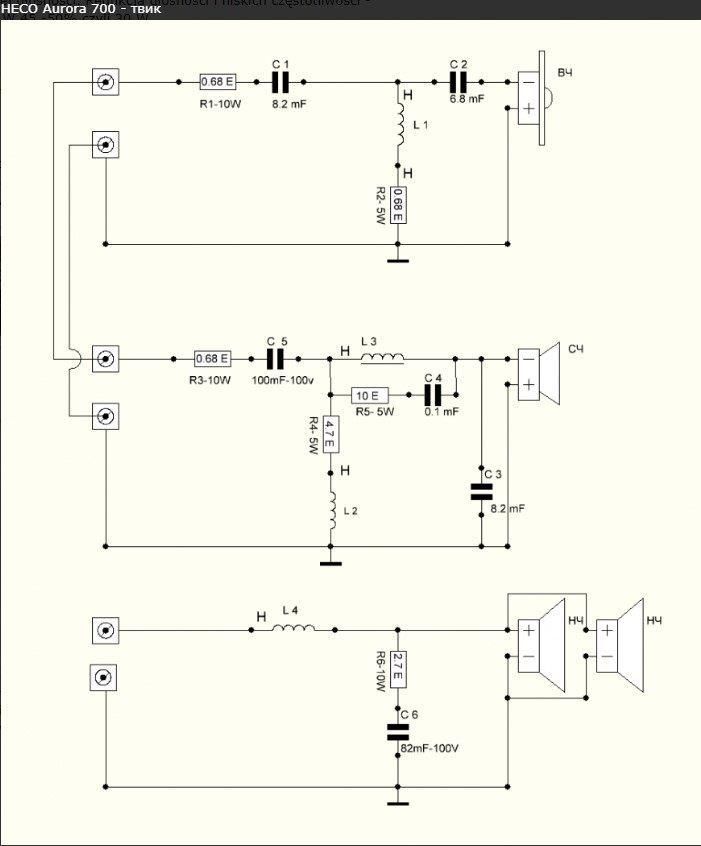

    1.czy kondensatory z fotografii post #3 to elektrolity?
    2. Jeżeli to elektrolity, czy to bipolarne? I jaką mają tolerancję?
    3. Jaką pełnią funkcję w tej zwrotnicy?
    Założyłem, że te kondensatory są elementami filtrów, gdzie częstotliwości podziału są w miarę ważne. Jeżeli producent jednak dał tanie elektrolity, które mają sporą tolerancję więc i częstotliwości podziału będą różne i niekoniecznie takie, jak trzeba.
    Jeżeli rzeczywiście to są elementy filtrów, to może watro byłoby ocenić częstotliwości podziału i obliczyć pojemności i dopiero dobrać realne kondensatory. A nie trzymać się na siłę napisu na starych. Chociaż można i tak. Może to nieco poprawić brzmienie, bo sztuki w obu kanałach będą zbliżone więc i czestotliwości podziału też będą zbliżone.
    Taki był mój zamysł - mam nadzieję, że właściwy.
    Jeżeli ktoś ma schemat tej zwrotnicy, to bym prosił o zamieszczenie...

    Dziś wymieniłem te kondensatory , i przy okazji wymieniłem kable na zwrotnicy bo były 0,75mm2 na 2,5mm2. Trochę dołożyłem wygłuszenia. Powiem szczerze nie spodziewałem się takiej zmiany słuchałem chyba ze 3 godziny muzyki jestem w małym szoku jak się zmienił dźwięk oczywiście na plus.
