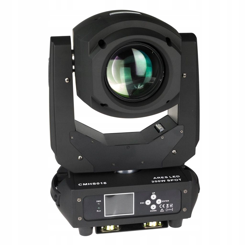

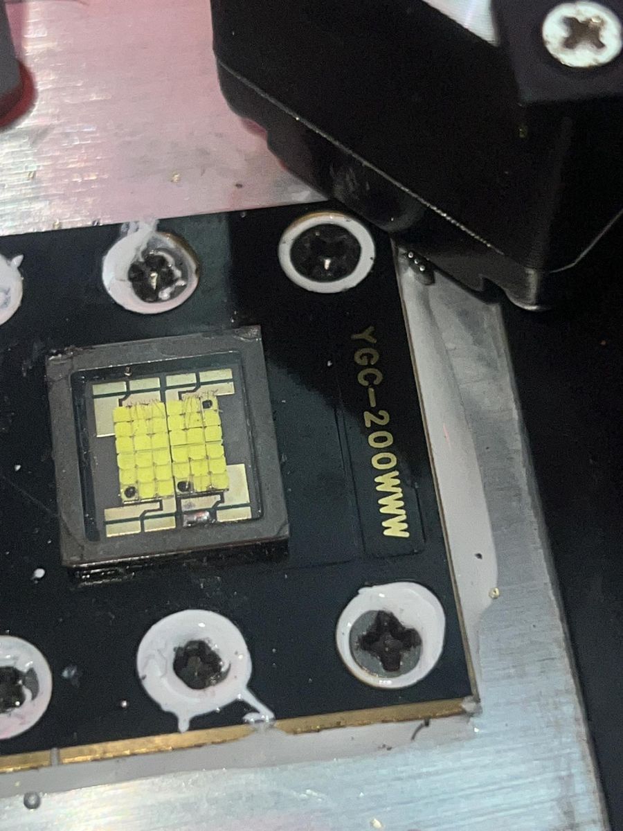

    Witam, mam problem z głowicą ruchomą LED (oświetlenie sceniczne). Problem polega na tym że lampa led 200w się przepaliła w 3sztukach głowic (z 4 szt.,) w ciągu dwóch tygodni a nie były użytkowane równomiernie. Zamówiłem nowe ledy z takimi samymi parametrami.
    Rozbierając głowicę stwierdziłem że mogło się to wiązać z starą termopastą, jednak podpinając nową tak jak należy pochodziła ona 2-3minuty i przestała również działać. Nawet nie zdążyła się nagrzać, na diodzie widać czarne kropki od przepalenia. Żarówka kosztuje około 200zł więc podpiąłem nową na sekundę sprawdzić czy błyśnie i działa. Nie podpinam na dłużej...
    Mierzyłem styki i pokazują 220-230v z obciążeniem a bez (miernik wariuje z omomierzem bez pokazywania napięcia). Czy winy jest regulator napięcia? Bo nie mam pomysłów, wszystkie styki dobrze ze sobą złączone. Jakoś to jeszcze zmierzyć inaczej?
    Ogółem masakra, ma ktoś jakiś pomysł? Już to rozgrzebałem więc nie chce mi się tego wysyłać na serwis ale jeśli będę zmuszony tak zrobię. Model Colorstage ARES 200W lub Light4me SPOT 200W Głowica ruchoma led żarówka regulator napięcia palące się żarówki Głowica ruchoma led żarówka regulator napięcia palące się żarówki
    Tu błąd. Tam nie będzie regulatora napięcia. Będzie stabilizator prądu, bo ledy steruje się nie napięciem a prądem. Dla tego przy rozwartym obwodzie w stabilizacji prądu napięcie będzie ci dążyć w teorii do nieskończoności, a w praktyce do napięcia zasilania. Choć to 230V trochę dziwne w tym miejscu, zważywszy na ochronę przeciwporażeniową. Za dużo tam elementów metalowych na wierzchu urządzenia.
    Zerknijmy na datasheeta żarówki: https://omo-oss-file.thefastfile.com/portal-s...file/d7adec8f-655e-48c0-bf44-1857a40acb31.pdf
    Napięcie robocze Led'u masz w zakresie 12-16V a prąd znamionowy 12A, w szczycie 14A.
    Żeby zmierzyć poprawność zasilania pasuje dać sztuczne obciążenie zamiast ledów. Czyli powiedzmy R=14V/12A=1,2Ω z tym że muszisz spodziewać się tam mocy rzędu 180W.
    Czyli możesz zastosować 4 równoległe rezystory większej mocy 4,7Ω, co da Ci 1,175Ω np: https://www.tme.eu/pl/details/crl40w-4r7/rezystory-mocy/sr-passives/
    Zaproponowałem 4 rezystory 40W, możesz zastosować tańsze rezystory 15-20W, ale będziesz miał mniej czasu na pomiar zanim się rezystory zagotują. Weź pod uwagę że podczas nagrzewania ich rezystancja będzie wzrastać, przez co przy stabilizacji prądu napięcie będzie również rosło.
    Po podłączeniu rezystorów zamiast LED'u będziesz mógł zmierzyć prąd, albo metodą obliczeniową, mierząc napięcie na rezystorach i obliczając prąd znając rezystancję rezystorów (I=U/R), albo amperomierzem, ale spodziewamy się tam dużego prądu, to i amperomierz musi być z zakresem minimum 20A, zwykły multimetr odpada.
    I jak tak pomierzysz to będzie można coś więcej powiedzieć o zasilaczu. Jak padł stabilizator to może dawać wysokie napięcie, co wymusza przepływ prądu niszczącego przez ledy.
