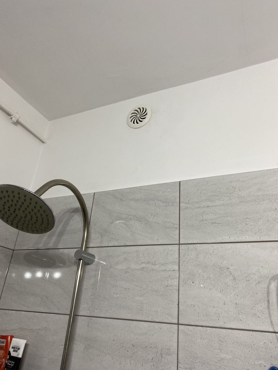

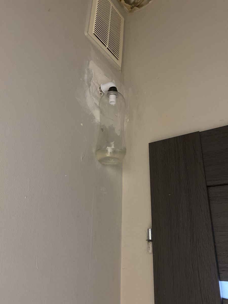

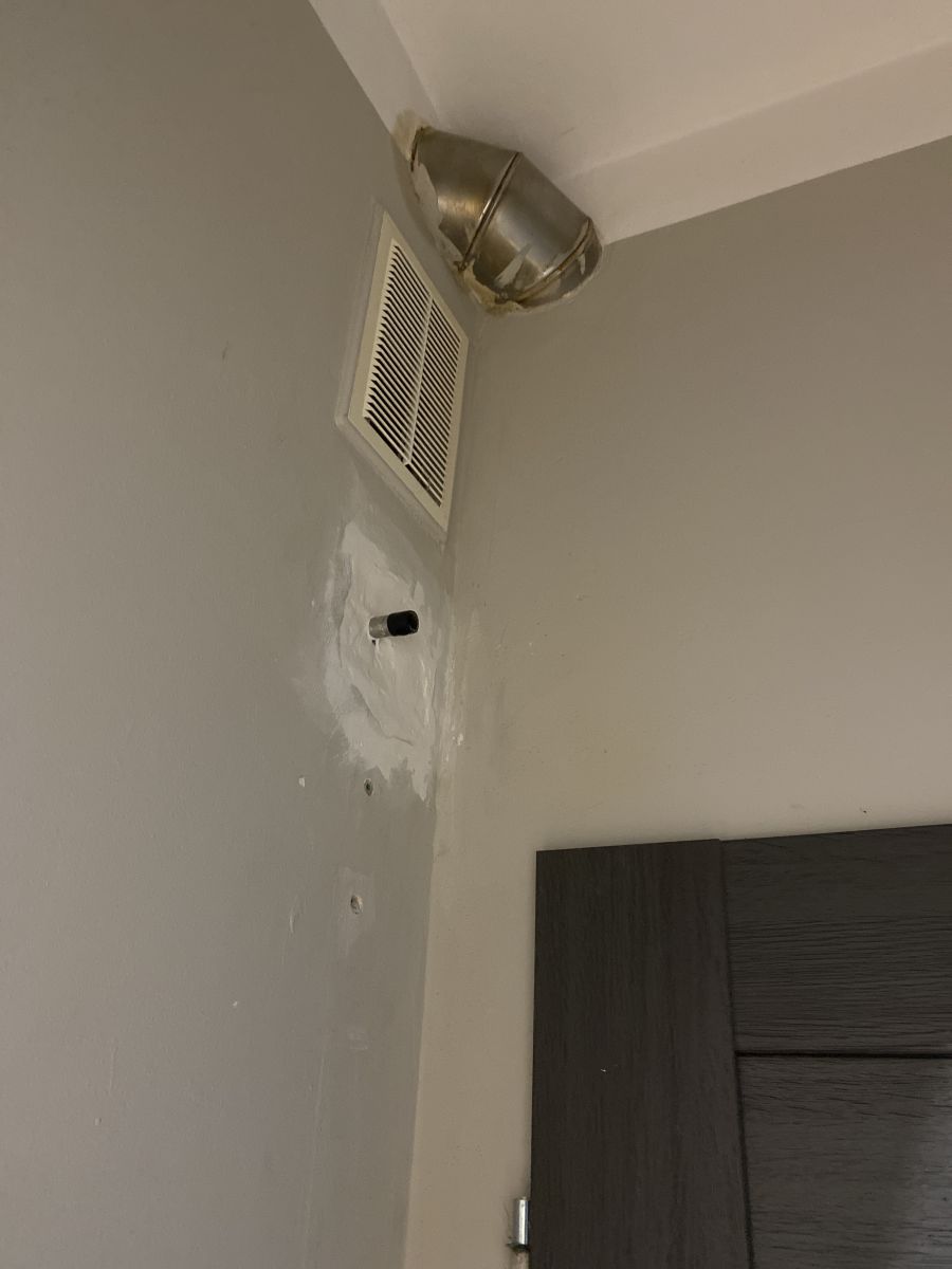

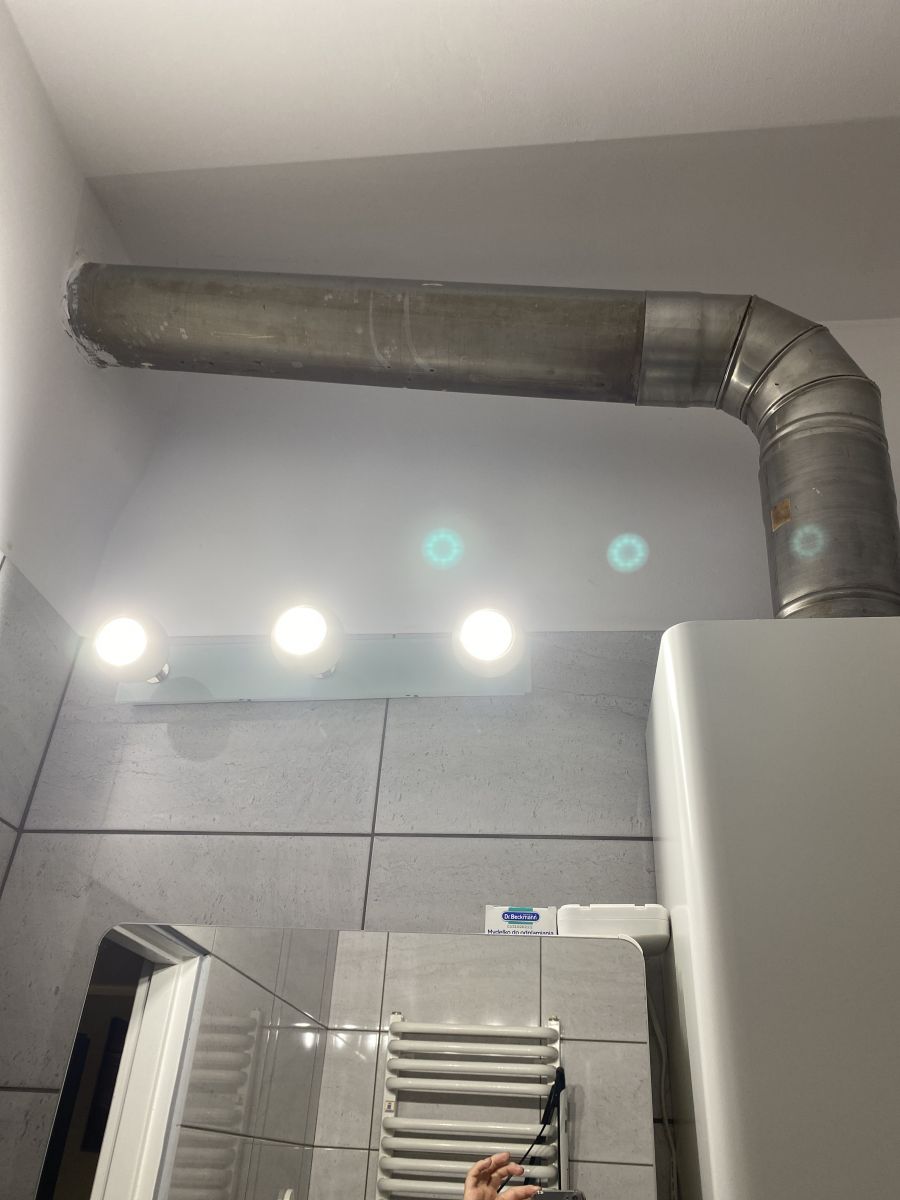

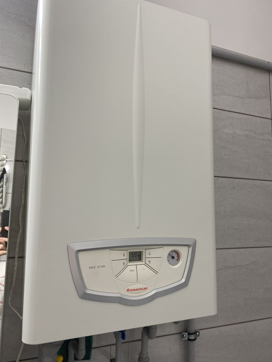

    Witam, mam problem ze skroplinami z komina. Tak mi się wydaje bynajmniej, że to skropliny, ale jak próbuję znaleźć w internecie rozwiązanie, to wyszukuje mi tylko syfony/neutralizatory do pieca kondensacyjnego (mój chyba jest zwykły). Gazowy piec Immergas w łazience na ścianie z wyświetlaczem pokazującym 59 stopni. Rura wentylacyjna na suficie łazienki z oświetleniem i fragmentem lustra.
    Piec/kocioł gazowy mam w łazience, a na przedpokoju, przy kratce wentylacyjnej jest wyprowadzona metalowa rurka o średnicy 18mm. I kapie sobie z niej woda. Nie mam pomysłu, jak odprowadzać tą wodę, zwłaszcza w takim miejscu. Wody zbiera się na prawdę dużo- wieszałam już tam różne śmieszne rzeczy do zbierania tej wody, ale i tak kapie mi na podłogę (ze względu na ruchomą konstrukcje moich zbiorników XD)
    Gazowy piec Immergas w łazience na ścianie z wyświetlaczem pokazującym 59 stopni. Rura wentylacyjna na suficie łazienki z oświetleniem i fragmentem lustra. Metalowa rurka na ścianie obok kratki wentylacyjnej Plastikowa butelka podłączona do metalowej rurki przy kratce wentylacyjnej na ścianie.
    Proszę, polećcie mi jakieś sensowne rozwiązanie co ja mam z tym robić, bo już drugie drzwi od łazienki mi przez to kąpanie spuchły, już nie mówiąc o tragicznej estetyce pomieszczenia, gdy tam wisi jakaś randomowa butelka 😅

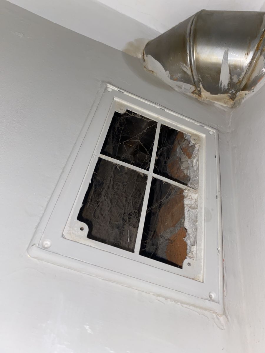

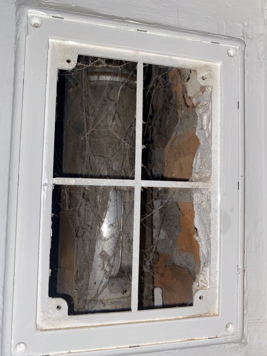

    Czy ja dobrze widzę, że rura spalinowa i wentylacja jest w tym samym kanale?
  • #3 20918718
    Hitomka11
    Poziom 7  
    Posty: 13
    Brudny, zakurzony kratek wentylacyjny z pajęczynami. Zanieczyszczony otwór wentylacyjny z pajęczyną i uszkodzoną ścianą.
    Na to wygląda, to źle ?
    Edit
    Dobra, internety mówią że źle. 🤯

    To jet kocioł z otwartą komorą spalania i ten kocioł nie powinien być montowany w łazience czy w kuchni. W łazience mogą być montowane tylko i wyłącznie kotły z zamkniętymi komorami. Nie chodzi tu tylko i wyłącznie o przepisy, które zabraniają takiego montażu, ale o zdrowy rozsądek i bezpieczeństwo ludzi.
    Jezeli chodzi o podłączenie do kanalizacji to jest z tym problem, ponieważ skropliny w takim kominie nie pojawiają się stale. i przez to syfony mokre będą wysychać. Natomiast syfony suche będą się zapychały i nie będą spełniały swojego zadania.
    Ze względu na to, że w kominie tym musi istnieć podciśnienie to łączenie tego wypustu z kanalizacją jest dość ryzykowne, ponieważ w razie uszkodzenia czy wyschnięcia syfonu zmniejszy się ciąg kominowy od strony kotła, bo komin będzie zaciągał powietrze z kanalizacji.
    Jedyne co możesz zrobić na obecną chwilę to ograniczyć kondensację w kominie poprzez podniesienie temperatury grzewczej w kotle. Obecnie widać, że kocioł grzeje z temperaturą 59'C. To jest temperatura na zasilaniu, a na powrocie masz niższą o kilka-kilkanaście stopni Celsjusza, czyli przy której zachodzi kondensacja. Podnieś więc temperaturę grzewczą w kotle do takiej wartości, aby woda powracająca miała ok. 60'C. Co prawda wtedy nieco zwiększysz zużycie gazu, ale w zamian za to pozbędziesz się problemu kondensacji pary w kominie. Poza tym cieplejszy komin to większy ciąg kominowy i mniejsze ryzyko cofania się spali, a ponad to większe prawdopodobieństwo zadziałania zabezpieczeń w kotle w razie cofnięcia się spalin. Zabezpieczenie to działa w ten sposób, że na tzw. przerywaczu ciągu (tuż przy wylocie spalin z kotła) jest zamontowany czujnik temperatury lub termik. W razie cofnięcia się spalin z komina, spaliny z kotła wydostają się do pomieszczenia poprzez przerywacz ciągu. Podgrzewają czujnik/termik, a ten wyłącza palnik w kotle.

    Dziękuję serdecznie za tak obszerną odpowiedź. Jestem zaskoczona, że tych kotłów nie można montować w kuchniach czy łazienkach - moja mama ma taki sam w kuchni, a teściowa w łazience. Wiem natomiast że takich kotłów już się raczej nie montuje w ogóle, bynajmniej tak twierdzi serwisant, notabene ten sam, który je u nas wszystkich montował.💀
    I tak, mieliśmy sytuację z cofającymi się spalinami, w zasadzie dalej ją mamy - muszę mieć okno rozszczelnione w kuchni i cały czas otwarte drzwi w łazience, mam jeszcze dodatkową kratkę wentylacyjną wyprowadzoną z łazienki na klatkę schodową. Jak zamknę łazienkę to czujka od razu wywala błąd 03 i wyłącza piec (i dobrze). Niemniej jednak nie wiedziałam o tym, że mimo iż nie widzę palnika tak jak w przenośnych piecykach gazowych jest to dalej otwarta komora spalania. 🫣
    Umówiłam na środę nowego serwisanta (z tamtym chyba immergas rozwiązał współpracę) który ma zrobić przegląd pieca i miał pomyśleć czy uda się coś zrobić z tymi skroplinami. Jednak po Pana odpowiedzi już wiem, że za wiele zrobić nie można, więc na razie moja wystawa artystyczna pod tytułem butelka po dafi musi zostać na swoim miejscu 🤷🏻‍♀️
    Czy jak podniosę temperaturę na 65 stopni będzie dobrze ? I czy ta temperatura ma być taka sama dla ciepłej wody i c.o. ?

    Po prostu za dużo było przypadków śmiertelnych zaczadzenia z powodu cofających się spalin. Dlatego przepisy od ponad 20 lat nie zezwalają na montaż takich kotłów w pomieszczeniach mieszkalnych. Instalator powinien był o tym wiedzieć i nie powinien był montować takiego kotła w tym miejscu.
    Można je montować tylko i wyłącznie w pomieszczeniu technicznym - kotłowni.
    Tlenek węgla nazywany czadem jest bardzo podstępny, ponieważ jest niewidoczny i bezwonny, Zabija szybko i po cichu. Robisz się senna, po chwili tracisz przytomność, a po kilkunastu wdechcach już jesteś nie od odratowania, a jeżeli jakimś cudem Cię odratują to możesz być kaleką lub roślinką do końca życia. Tlenek węgla powoduje niedotlenienie mózgu i skutki takie same jak po udarze mózgu. Człowiek może być sparaliżowany, może przestać mówić czy będzie miał problemy ruchowe. Ponadto mogą się pojawić zatory żylne w mięśniach, uszkodzenie mięśnia sercowego.
    W mojej rodzinie był przypadek cofnięcia się spalin. Młoda dziewczyna 18-latka o mało nie straciła życia. Na szczęście jej ojciec był w domu i słyszał jak ona upadła pod drzwiami łazienki. Zareagował bardzo szybko. Dziewczynę przetransportowano śmigłowcem do ośrodka, gdzie mają komory tlenowe. Na szczęście nie doszło do zmian w mózgu, ale dziewwczyna ma problemy z zatorami i problemy z sercem.
    Dlatego nie bagatelizuj tych cofnięć spalin.
    Jeżeli chodzi o podniesienie temperatury to ciepłej wody nie musisz podnosić, bo kocioł ciepłą wodę grzeje dość krótko. Nawet jak się wykropli para wodna w kominie to ona odparuje w trakcie grzania CO.
    Jeszcze kwestia tej wentylacji. Otwór na klatkę schodową nie jest wentylacją. Aby wytworzyć ciąg kominowy to musi być normalny kanał wentylacyjny wyprowadzony ponad dach.

    Tego to nie wiem. Wszystko zależy od instalacji i parametrów. Zasadniczo przy grzejnikach dążymy, aby uzyskać różnicę temperatur pomiędzy zasilaniem, a powrotem 15-20'C. Jesto to najbardziej optymalna delta. Ale bywa tak, że jest ona mniejsza lub większa, a to zależy od doboru grzejników, temperatury grzewczej, temperatury oczekiwanej w pomieszczeniach oraz od prędkości pompy obiegowej.
    Trzeba po prostu podnieść tę temperaturę i obserwować, kiedy przestaną się zbierać skropliny.

    Dalej się skrapla dużo, więc dałam na 70. Obserwuję dalej.

    Poziom 7  
    Posty: 13
    Niestety ale w tym przypadku nie miał Pan racji, a przynajmniej w przypadku mojego kotła. Im wyższą temperaturę ustawiałam na kotle, tym więcej zaczęło wytwarzać się skroplin. Więc zamiast pomóc, zaszkodziło.
    Serwisant powiedział, że właśnie im wyższa temperatura na kotle, a więc większa temperatura spalin/komina, tym więcej skroplin się wytworzy, bo obecnie na zewnątrz jest bardzo niska temperatura. Taka sama zasada jak w sytuacji, gdy coś zimnego postawimy w ciepłym pomieszczeniu - na przedmiocie zaczyna skraplać się woda. I tu serwisantowi przybijam piątkę, bo po zmiejszeniu temperatury na kotle do 50st , skroplin praktycznie nie ma.
    Także miałam już się nie udzielać, bo problem udało się rozwiązać poza forum, ale może kiedyś ktoś będzie miał podobny problem i sugerując się zacytowanym fragmentem, będzie też zaskoczony brakiem pozytywnego efektu.
  • #21 20932401
    Plumpi
    Posty: 7953
    Pomógł: 855
    Ocena: 2608
    No cóż nie będę się dochodził z mądrościami "mądrzejszych" :)
    Obecny wkład kominowy wsadzony jest do kanału, który jednocześnie pełni rolę kanału wentylacyjnego, a w zasadzie nawiewowego powietrza z zewnątrz i przez to ten wkład kominowy jest wychładzany. To zjawisko będzie tym większe im dłuższy będzie komin, im zimniej będzie na zewnątrz i im większy będzie przepływ zimnego powietrza na dół. Niestety mamy kocioł z otwartą komorą spalania, a powietrze do spalania ktoś wymyślił pobierać z klatki schodowej, która jest pomieszczeniem zamkniętym, bez dopływu świeżego powietrza z zewnątrz. Tylko tyle się dostaje tego powietrza co szczelinami w drzwiach.
    Dlatego w łazience tworzy się podciśnienie i powietrze zasysane jest kanałem w którym obsadzony jest wkład kominowy kotła. Kocioł tym więcej zasysa tego zimnego powietrza, im większą mocą będzie grzał.
    Ta kratka znajdująca się pod tym kominem, powinna być zlikwidowana-zamurowana. Poza tym także powinny być zamurowane na kominie (ponad dachem) boczne otwory wentylacyjne od szachtu w którym znajduje się wkład komonowy kotła i od góry komina także przestrzeń pomiędzy wkładem kominowym, a szachtem powinnna być uszczelniony płytą dachową. Wtedy nie byłoby takiego zjawiska jak w tym przypadku. Tutaj nie ma "przypadku mojego kotła", czy niemojego kotła. Nie ma kotłów, które podlegają innym prawom fizyki. Są tylko instalatorzy, którzy nie znając praw fizyki, wymyślają kolejne, nowe teorie spiskowe :)
    Aby nie dochodziło do kondensacji we wkładach kominowych kotłów niekondensacyjnych to po pierwsze spaliny muszą mieć odpowiednio wysoką temperaturę, aby utrzymać temperaturę ścian wkłądu kominowego powyżej 58'C, a po drugie taki wkład powinien mieć jak najmniejsze straty ciepła. Nierzadko jak kominy są długie lub spora ich część prowadzona jest bez obudowy (np. goły wkład kominowy na strychu czy też ponad dachem) to bezwzględnie należy stosować wkłady ocieplone węłną mineralną. Jeżeli zaś wkład znajduje się w murowanym szachcie to w tym szachcie nie może sobie "hulać wiatr".
    Tutaj natomiast mamy zrobiony z komina wymiennik kondensacyjny jak do kotła kondensacyjnego :)
    P.S.
    Dodam tylko, że takie wychładzanie wkładu kominowego to proszenie się o kłopoty z cofaniem się spalin i zaczadzeniem, ponieważ w zimnym kominie zmniejsza się, a nawet całkiem zanika ciąg kominowy.
    Poza tym niska temperatura spalin to także słabszy ciąg kominowy, ale ma też dużą zaletę - otóż przyczynia się do szybszej wymiany kotła na nowy, gdyż doprowadza do kondensacji pary wodnej w wymienniku, który o wiele szybciej skoroduje :)

    Ale czy ktoś cię jeszcze o coś pytał ? No nie. Idź się mądrować, w dodatku nie na temat, gdzie indziej 😀 Narka!
  • #23 20934301
    Hitomka11
    Poziom 7  
    Posty: 13
    Dzięki zmniejszeniu temperatury na kotle problem skroplin zniknął, przy czym inne rzeczy działają nadal bez zarzutu- niestety pomocy nie uzyskałam tu na forum, tylko od serwisu. Słuchając się „cudownej rady” która pojawiła się w jednej z odpowiedzi, efekt był odwrotny od zamierzonego, także nie polecam.
