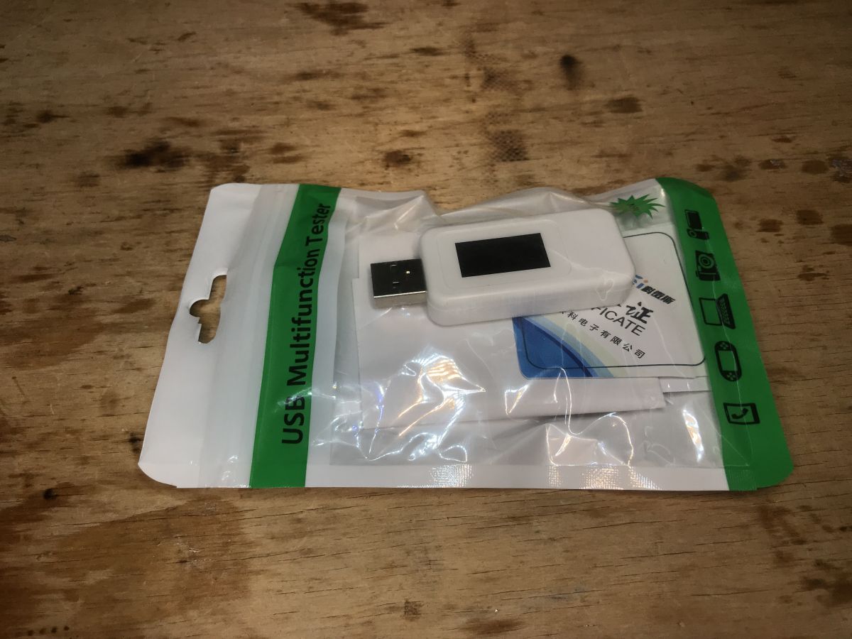

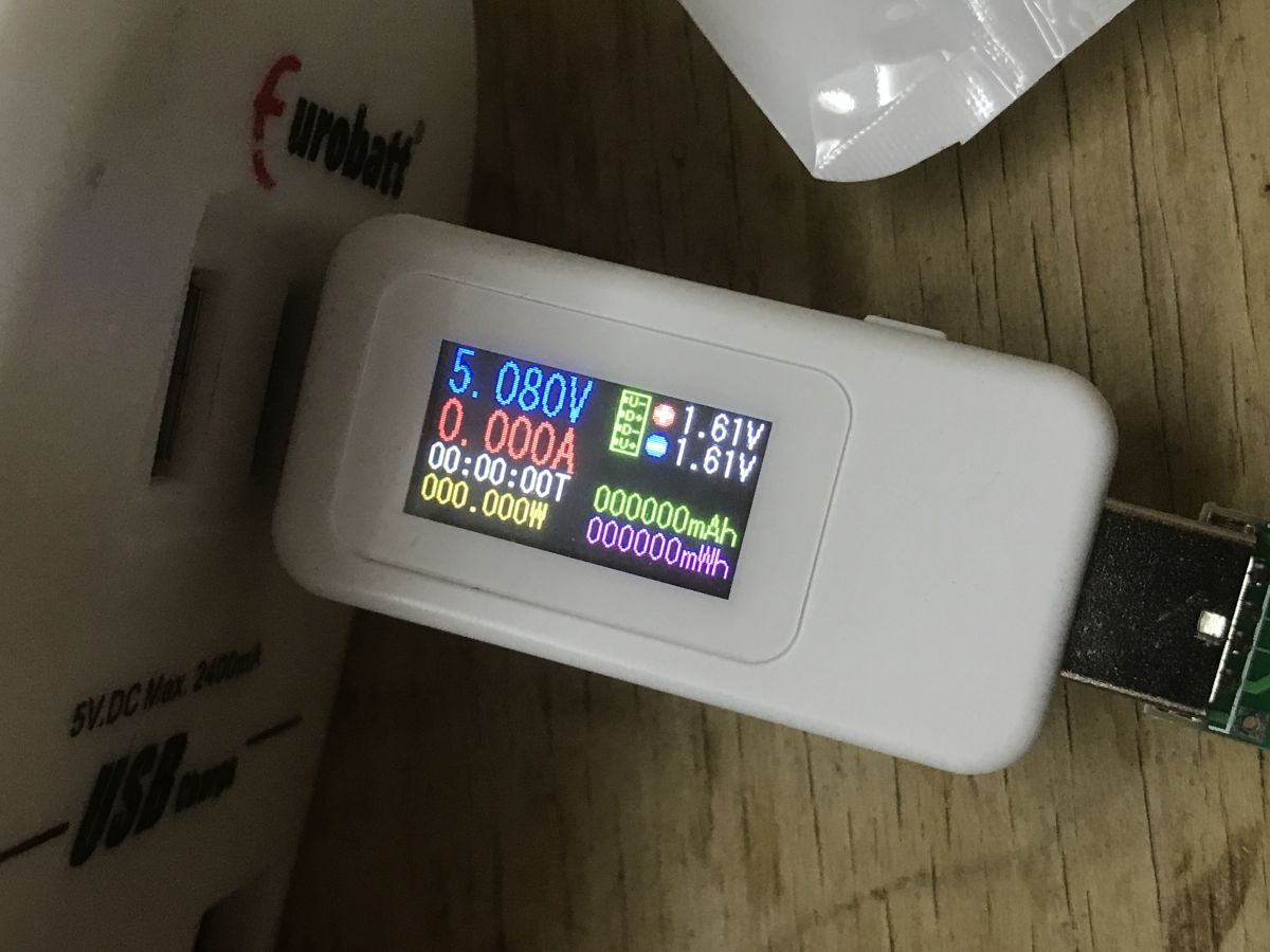

KWS-MX18L to wielofunkcyjny tester USB z kolorowym wyświetlaczem oferujący pomiar napięcia, natężenia oraz pojemności urządzeń i ogniw podłączonych do portu USB.
Całość można kupić za raptem 20 zł. Tak wygląda w oryginalnym opakowaniu, ale od importera z Polski, chociaż oczywiście bezpośrednio z Chin byłoby taniej:

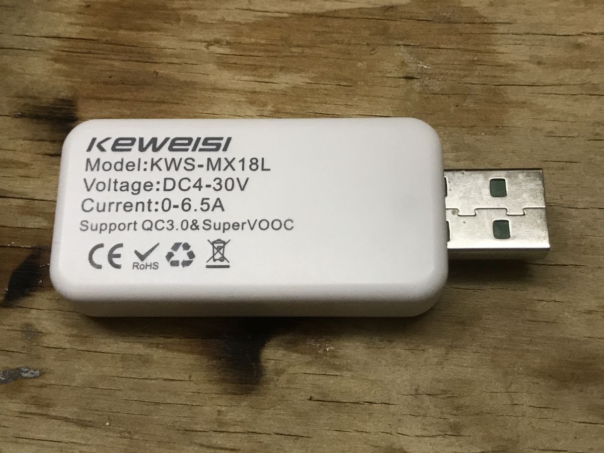

Oto wysokiej rozdzielczości zdjęcie polskojęzycznej instrukcji i specyfikacji w języku angielskim:
Mowa jest w niej m.in. o prostej kalibracji urządzenia.

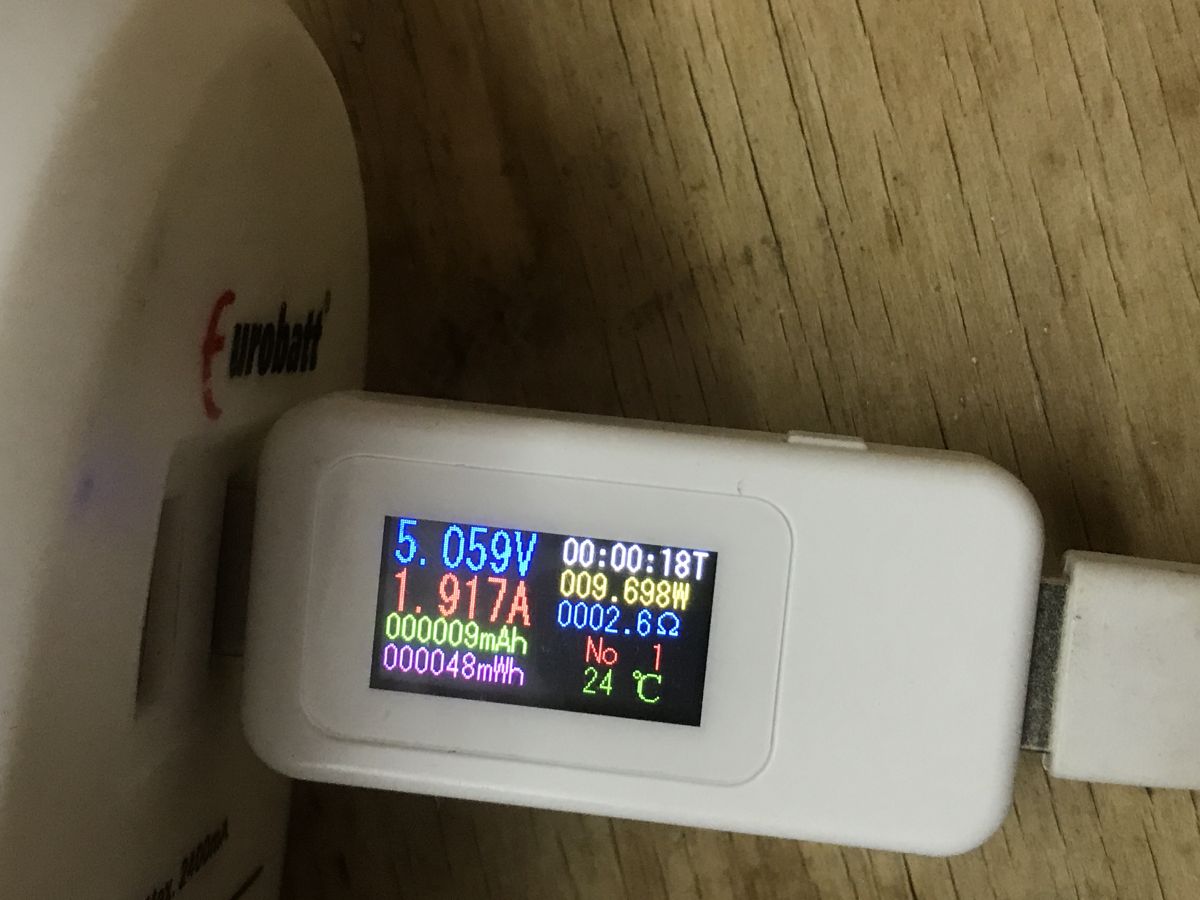

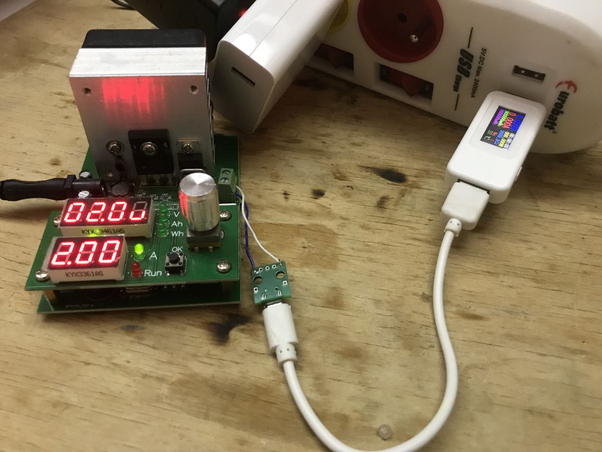

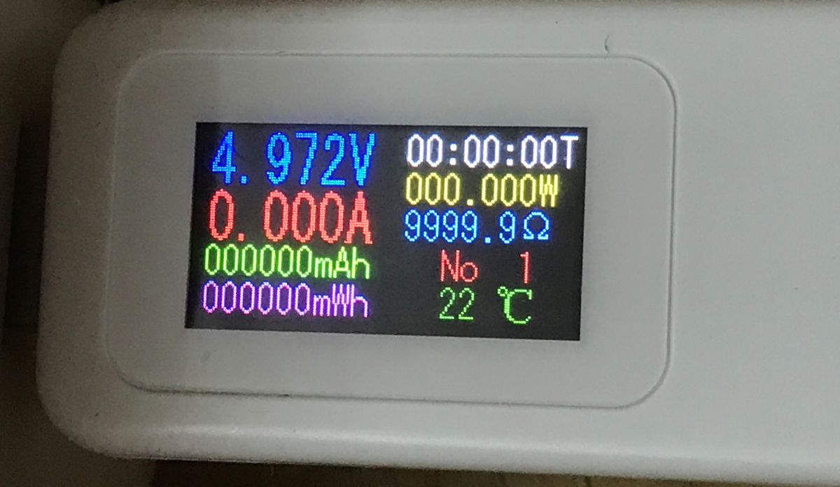

Testy z obciążeniem

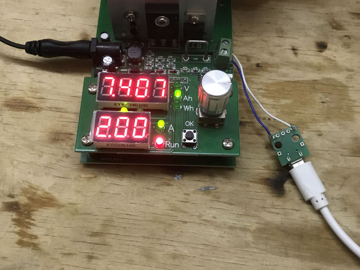

Najpierw na próbę puściłem sztuczne obciążenie i zacząłem pomiary od 0:
Widać tu spadek napięcia na przewodzie USB, ale jest też różnica w prądzie, około 80mA, to jednak dla mnie dość dużo, ale to może być wina zastosowanego obciązenia:
Po 47 minutach tester pokazuje 1512mAh, obciążenie z kolei 1564mAh, to około 1% błędu, powiedzmy, że akceptowalne.

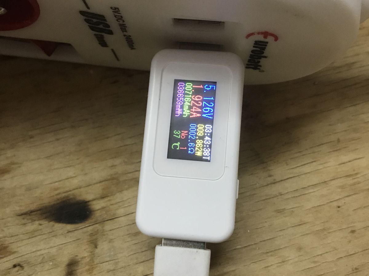

Po trzech godzinach:
Po trzech godzinach tester pokazuje 7164mAh, obciążenie 7407mAh, dalej około 1% błędu.

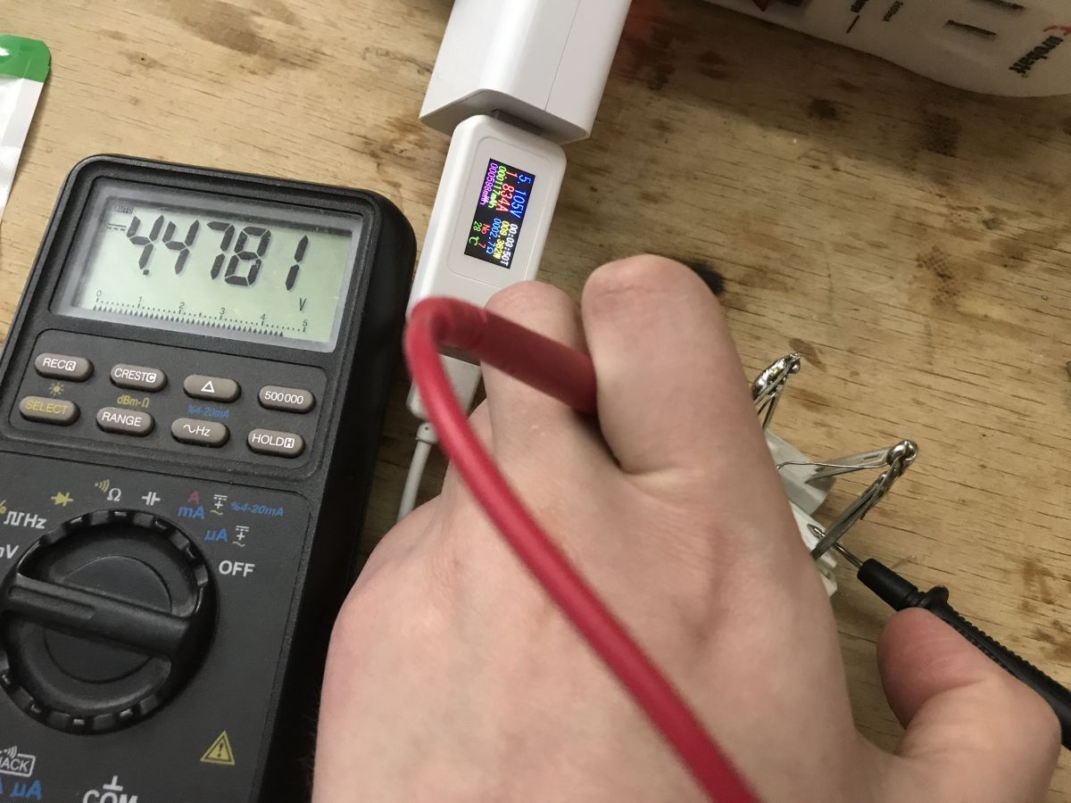

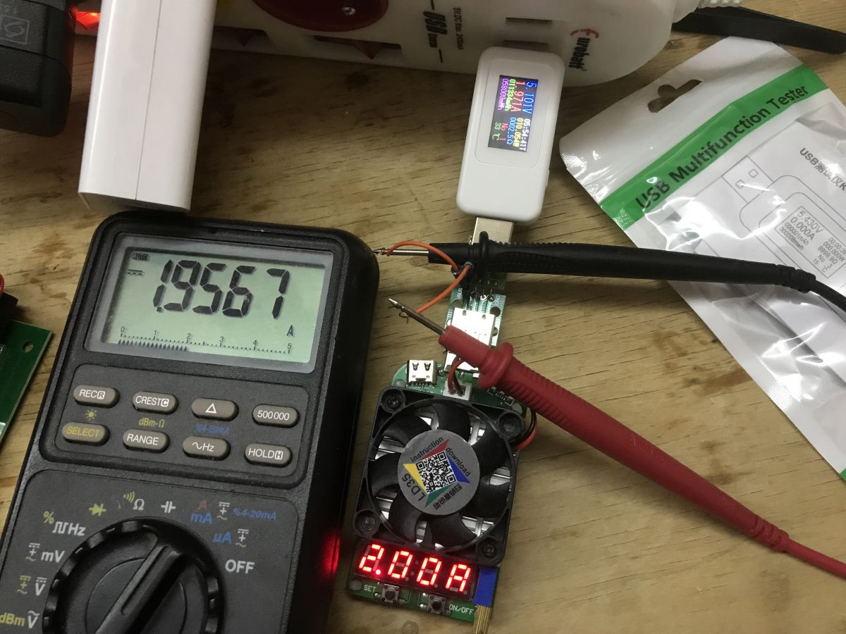

Zastanawiał mnie ten błąd, więc postanowiłem zweryfikować multimetrem, czy to wina obciążenia, czy testera:
Tester pokazuje 0.997A, Brymen 0.9924A, natomiast przy obciążeniu nastawionym na 2A tester pokazuje 1.971A a Brymen 1.9567A, około 1% błędu

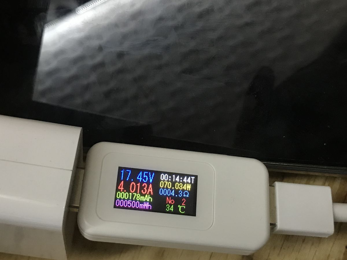

Tester radzi sobie z wyższymi napięciami, nawet z super szybkim ładowaniem Xiaomi 11T przy 17V i 4A:

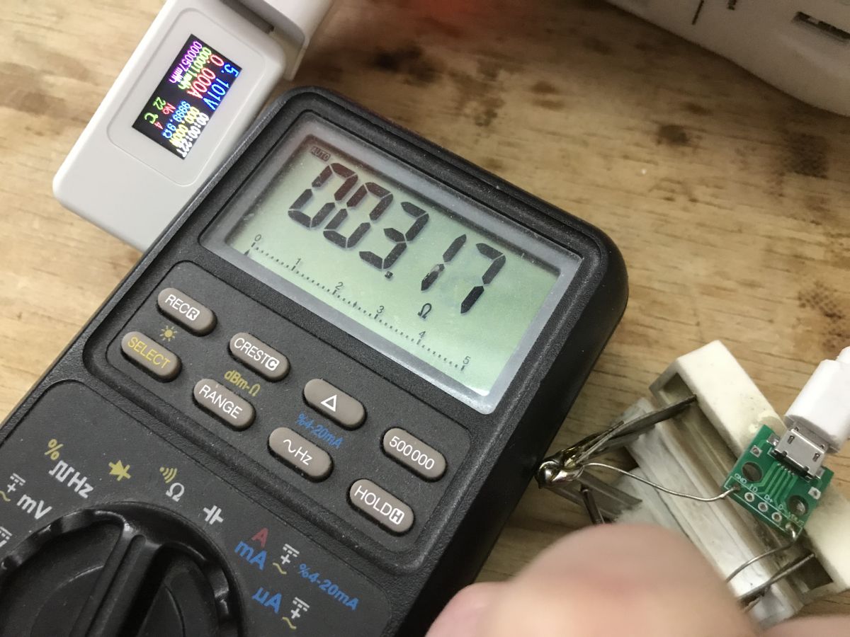

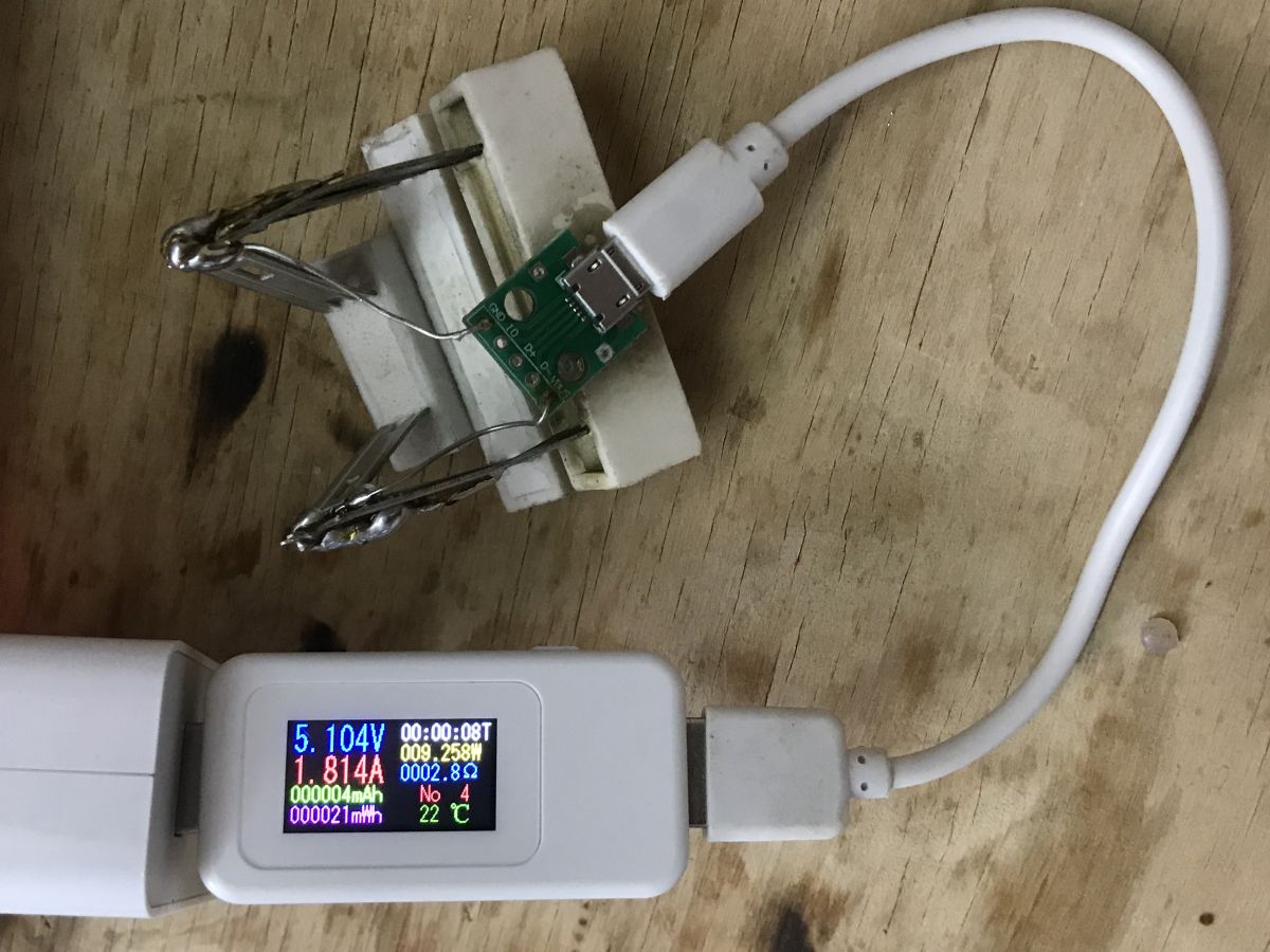

Tester liczy też rezystancję obciążenia, tu przykładowo użyłem obciążenia około 3.17Ω:
Tester pokazał 2.8Ω, ale trzeba uwzględnić też spadek napięcia na przewodach i błąd pomiaru:
Zasadniczo chyba się zgadza, jak tak dalej pójdzie, to młodzi będą w ogóle zapominać o prawie Ohma, bo po co w pamięci podzielić 5.104/1.814 jak można spojrzeć na miernik...
