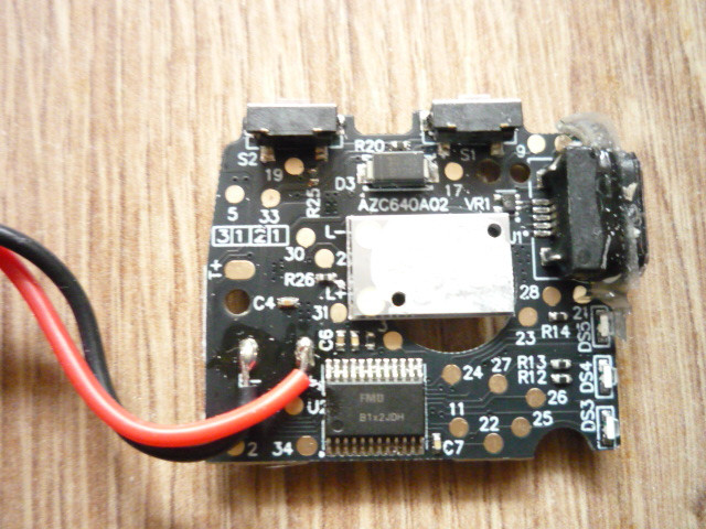

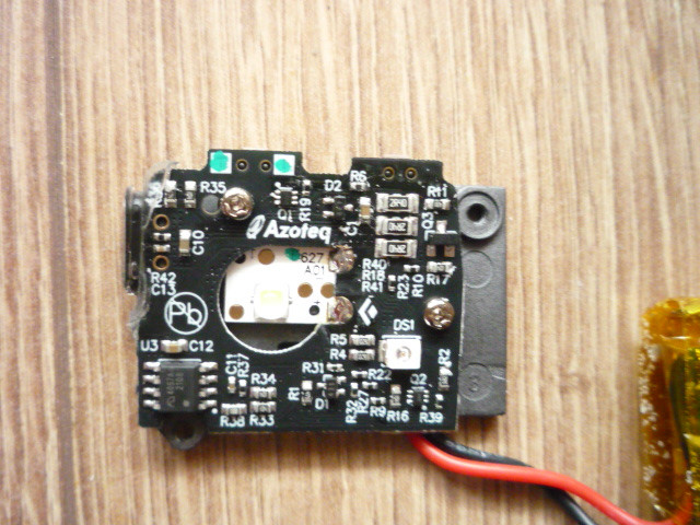

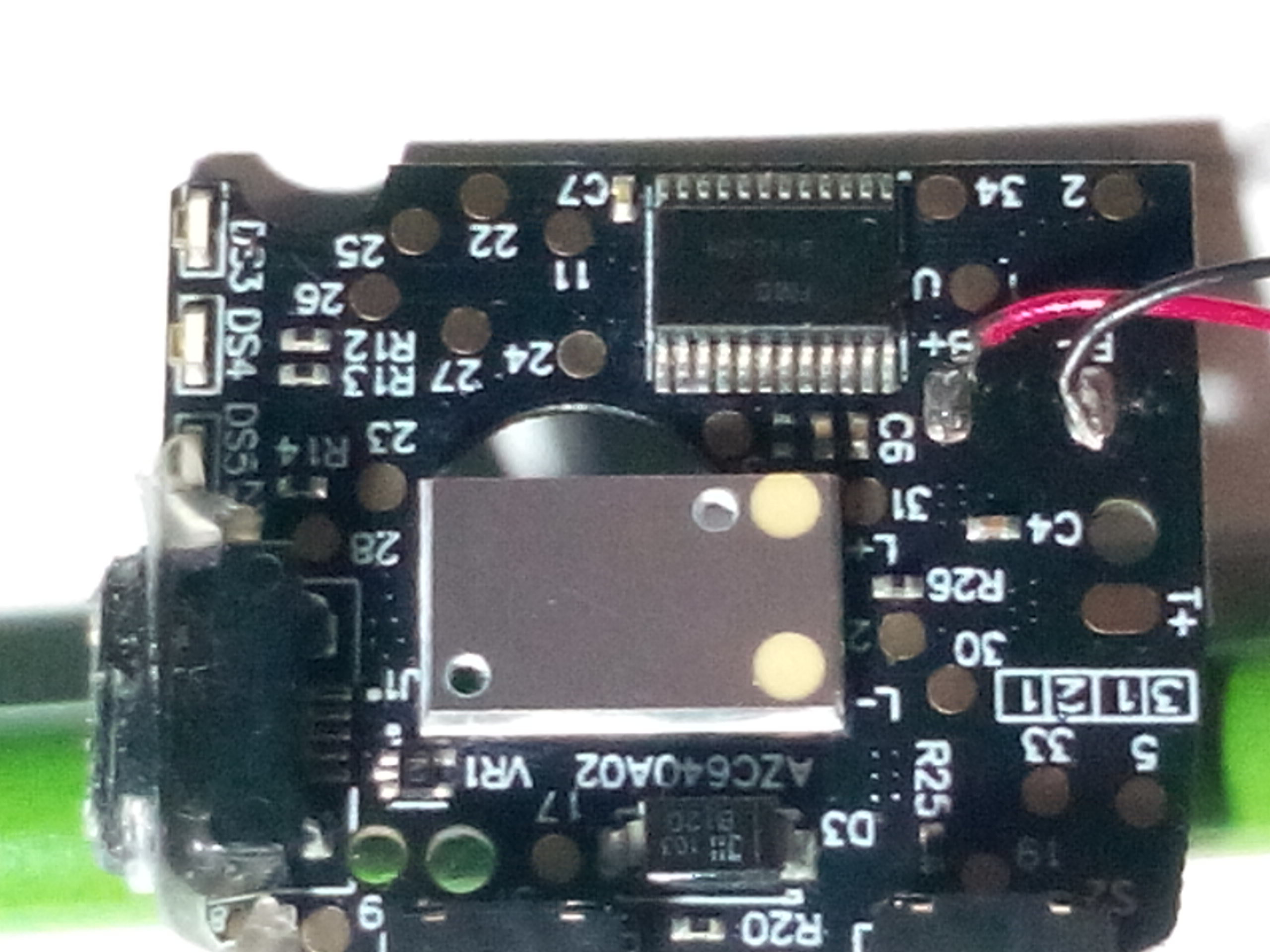

  • #6 20943181
    t.n1
    Skalpelem sie nie dalo, ale pilka tak.Troche dzialanie niszczace obudowe, baterie naladowalem po odlutowaniu w zewnetrznym zrodle.Wychodzi ze bateria Ok , tylko w ukladzie latarki nie laduje sie.Funkcje latarki zachowane wg dokumentacji, tyle ze nie mozna jej calkowicie wylaczyc,Swieca caly czas diody wskazujace poziom naladowania baterii a prawdipodobnie przy calkowitym wylaczeniu powinny zgasnac ,zeby nie rozladowywac baterii.Jesli ktos dysponuje sprawna prosze o potwierdzenie moich przypuszczen.Podeirzewam uszkodzony uklad ME4057A. Czekam wiec na dostawe tego ukladu a chwile to potrwa.
  • #7 20967964
    t.n1
