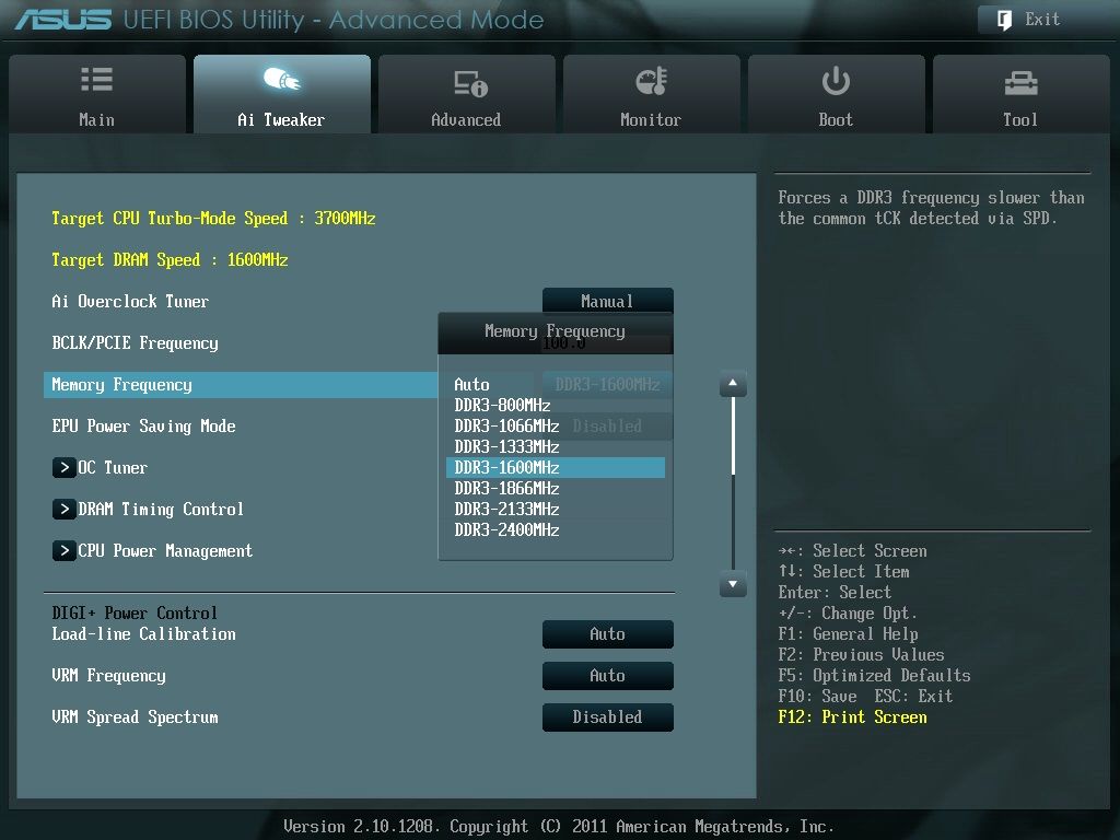

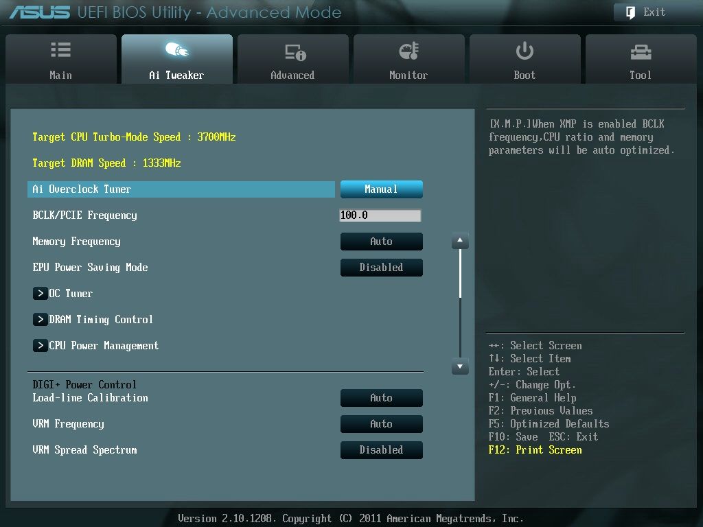

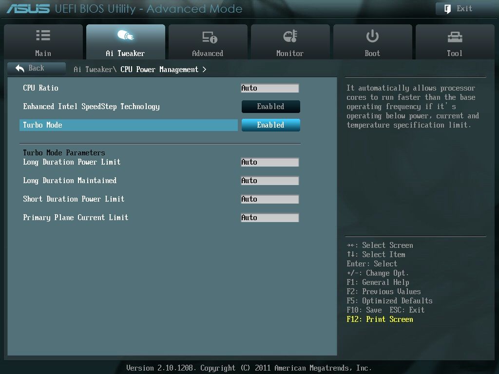

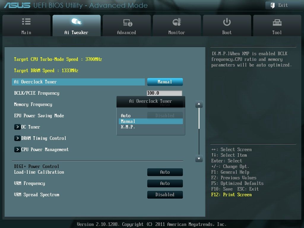

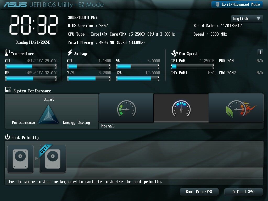

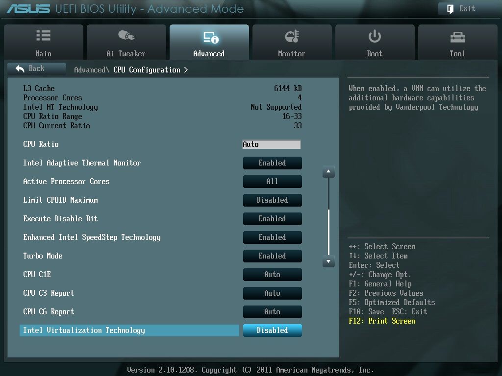

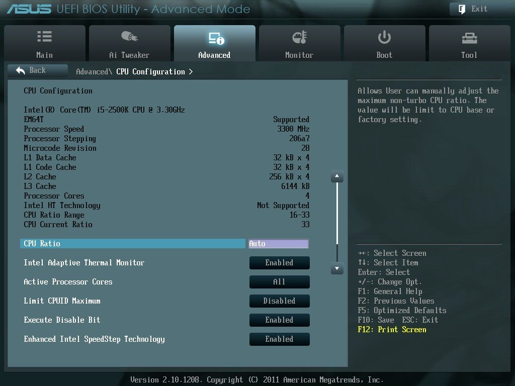

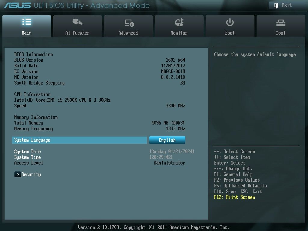

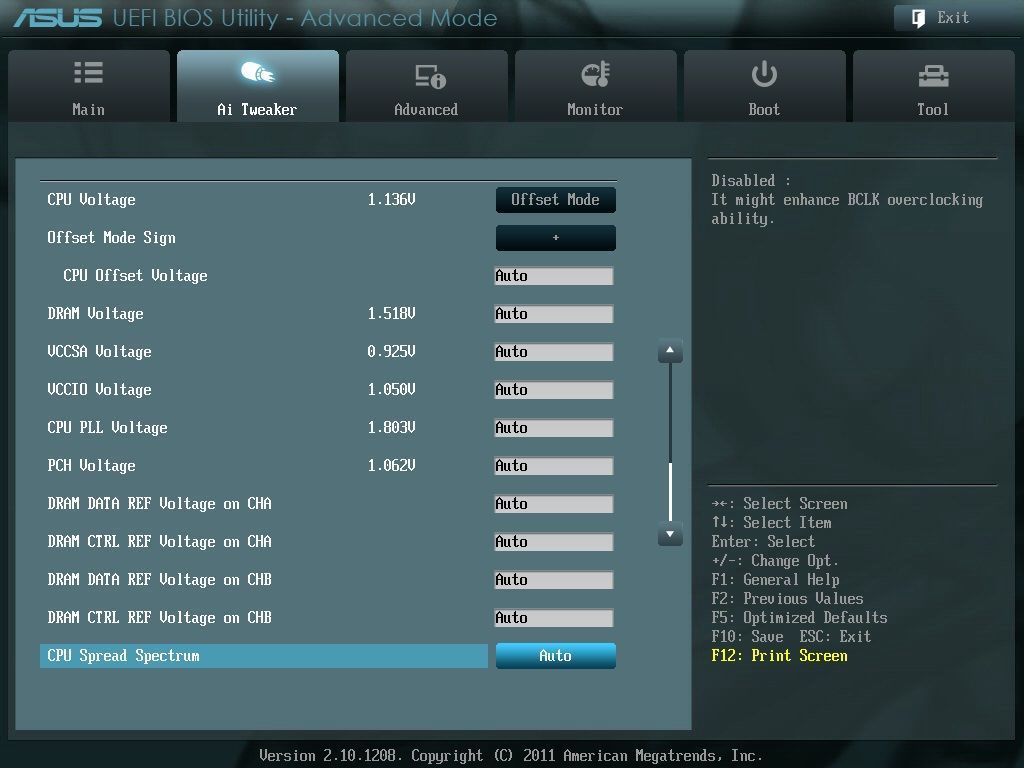

    Hejka,
    Mam problem z biosem albo sam nie wiem z czym - płyta główna asus sabertooth p67 3.0 ,procesor i5 2500k (który na innej płycie normalnie się podkręca)
    Mianowicie brakuje mi opcji do zmiany mnożnika i internal pll overvoltage - reszta wydaje się być taka jak powinna
    Odnośnie biosu jest wgrany najnowszy - downgrade mogę zrobić tylko wersje niżej, reszta wcześniejszych jest niemożliwa do wgrania " Image Outdated "
    Łapcie screeny z biosu - normalnie parodia...

  • #2 20921945
    sosarek
    Wyłącz SpeedStep i Turbo, wtedy sprawdź.
    Pomogłem? Kup mi kawę.
  • #3 20921973
    kuz1uxz
    Poziom 3  
    To samo, zresztą już chyba wszystko sprawdzałem.
    Ostatnio miałem asus maximus 4 extreme i gigabyte ud5 na p67 i wszystko normalnie było można ustawić, teraz wpadł mi ten sabertooth i nie wiem co jest grane...
    Okej, naprawione - po prostu trzeba było wgrać na nowo Intel ME Firmware
    Link do instrukcji dla osób co szukają rozwiązania - problem jest ponoć z biosami z serii 3xxx na płytach z chipsetami p67 / z68
    https://hardforum.com/threads/tools-to-flash-...-on-asus-p8xxx-boards-fd44editor-ftk.1726429/
