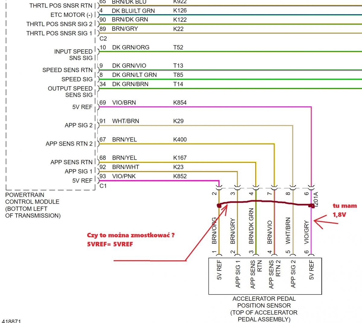

Witam samochód Chrysler Town & Country 3.6l benzyna z 2015r + LPG
Szukam schematu opisu pionów między ecu A podałem gazu
Wymieniony pedał gazu i dalej widzi tylko jeden z dwóch układów potencjometrów , zamówiłem nową wtyczkę z kablami do pedału gazu i szukam schematu żeby przedzwonić ten obwód
błąd czujnika P2122
czujnik D nie zmienia parametrów
czujnik E działa od 0 do 45%
wtyczka od pedału gazu 6 pin
1 do GND 5V
6do GND 1,8V
3.4 do GND 0R
piny 2 i 5 0V opór w nieskończoność względem GND
rozebrałem stary czujnik pedału gazu wymyłem w Izo propanolu - to są 2 czujniki indukcyjne , zachowuje się tak samo
- na początku czasami silnik nie chciał wychodzić na obroty , po czasie działał normalnie
Teraz ma tylko wolne obroty
- wymienili pedał gazu i przepustnice - bez efektu

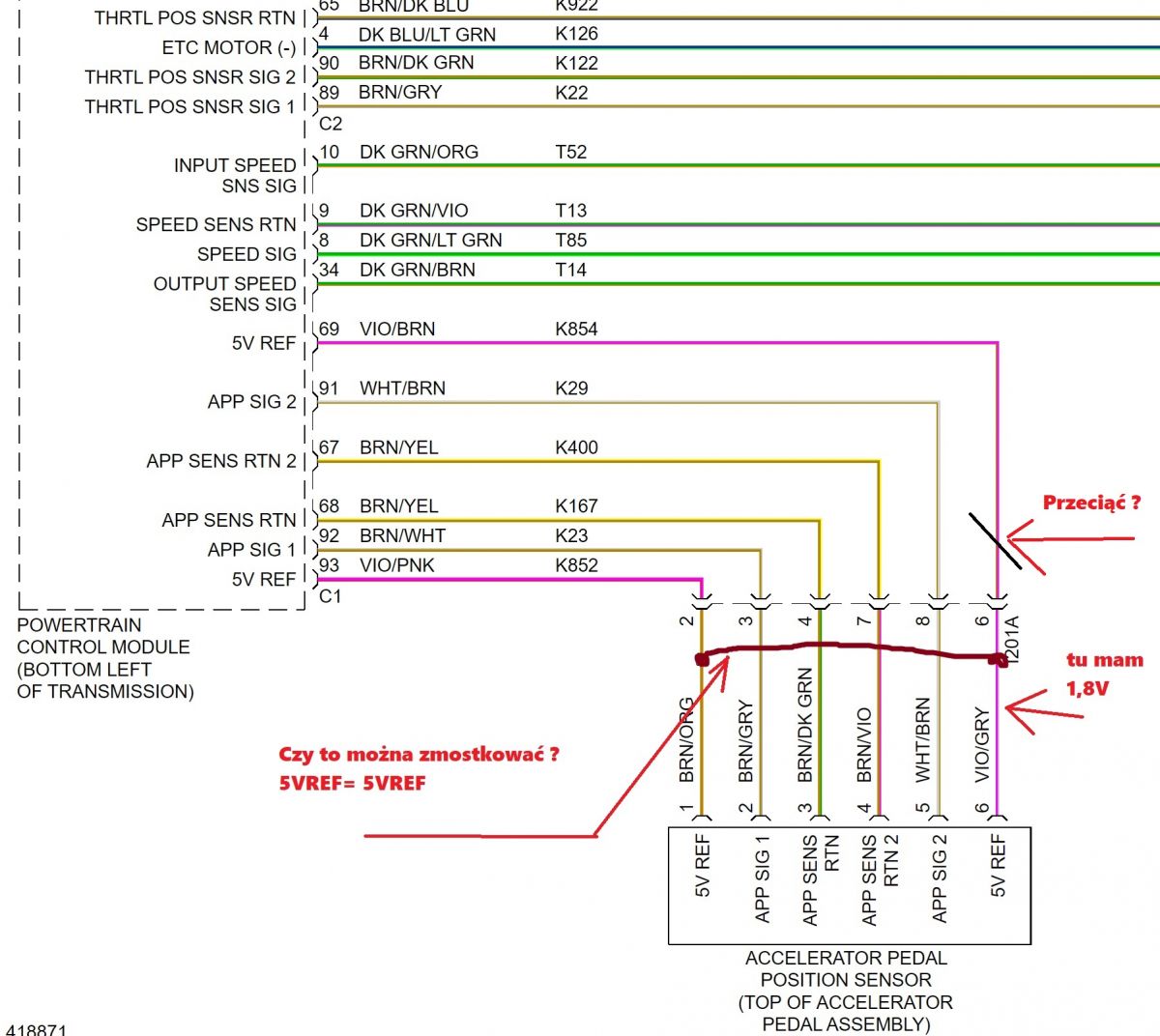

błąd czujnika P2122
1 do GND 5V
6do GND 1,8V
3.4 do GND 0R
