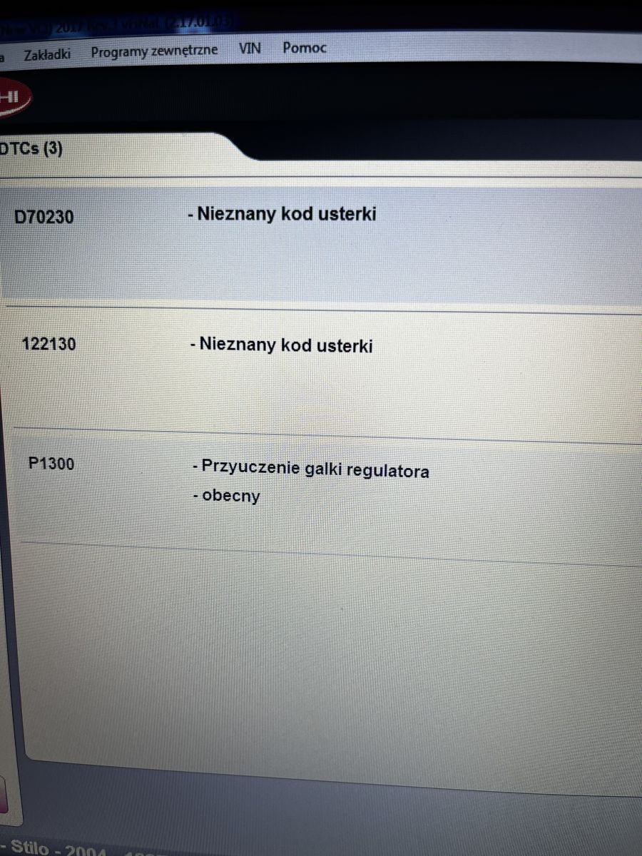

    Witam, mam problem z Fiatem Stilo z 2004 roku, silnikiem 1.6.
    Na zimnym silniku nie reaguje w ogóle na gaz, a po rozgrzaniu jest strasznie ospały i osiąga maksymalnie 3500 obr./min.
    Kody błędów po skasowaniu są następujące:
    D70230
    122130
    P1300
    Fiat Stilo 1.6 '04 nie reaguje na gaz - kody błędów D70230, 122130, P1300

    Nie chce Cię martwić ale pewnie pada sterownik. W tych autach to normalka.

    Właśnie słyszałem i się zastanawiam bo na kompie pokazuje normalnie położenie przepustnicy. Ostatnio po odpięciu działała normalnie przez 20min
    Przed skasowaniem były też błędy can itd

    Ten delphi to też jakieś cuda czyta. Nie masz zwykłego kabla i MES-a?

    Niestety mam tylko delphi. Przeważnie dobrze sobie radzi.
    A co do Fiata to widzę że położenie pokazuje dobrze więc chyba sterownik silnika faktycznie.
    Spróbuję go podmienić chociaż

    Bez mesa to wymiana w ciemno jest, bo ten delhpi w tym wypadku to sam nawet nie wie co odczytał.
