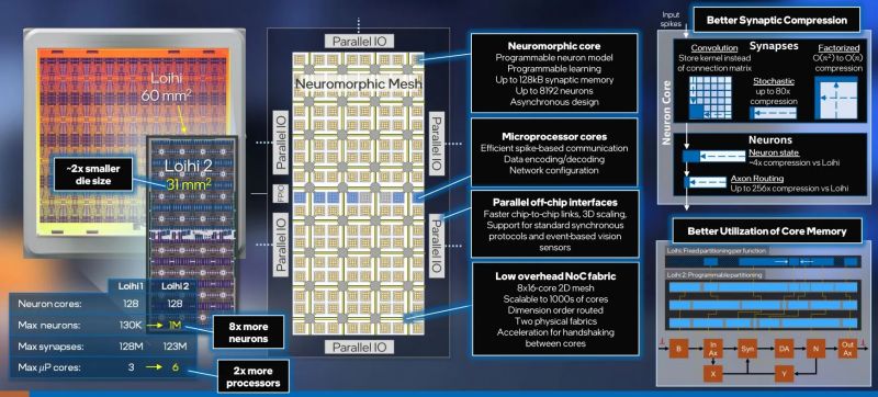

Neuromorficzny chip Intela, Loihi, jest obecnie produkowany w już drugiej generacji. W przeciwieństwie do niektórych innych typów akceleratorów sieci impulsowych przeznaczonych do zastosowań w ultraniskonapięciowych końcowych punktach, Loihi 2 jest dedykowany dla systemów o większej skali, takich jak centra danych. „Loihi 2 poprawił wiele interesujących rzeczy w zestawieniu z Loihi 1” — wskazuje Davies. „Zaczął zacierać granicę między czystym podejściem neuromorficznym a tradycyjną architekturą akceleratorów sztucznej inteligencji, co skłoniło nas do eksploracji nowego reżimu obiecujących algorytmów”. Najlepszy sposób niekoniecznie jest tym, który najbardziej zbliża się do biologii, powiedział Davies, o ile zrozumiemy, dlaczego pojawiają się pewne różnice. Na przykład jednym z wyborów architektonicznych Intela dla Loihi 2 było umożliwienie impulsów o różnej amplitudzie. „Nie rezygnujemy z pomysłu, że impuls to wartość binarna. Jednak okazało się, że wysłanie liczby całkowitej jest naprawdę tanie i łatwe do zrealizowania w cyfrowym CMOS” — powiedział. „Natura ma z tym trudniej — wciąż zdumiewające jest, co można zrobić z binarnymi impulsami. Aczkolwiek przez uzupełnienie czystego podejścia biologicznego, a następnie zastosowanie wstecznej propagacji, myślę, że doprowadzi to do naprawdę ciekawych sieci i nowych zdolności”.
Architektura drugiej generacji Loihi Intela obejmuje impulsy o różnych amplitudach i zdolność programowania odmiennych modeli neuronów.
Programowalność była kolejnym istotnym dodatkiem do Loihi 2. Podczas gdy neurony projektu zastosowanego w Loihi 1 były konfigurowalne, tak te w Loihi 2 mają pełny zestaw instrukcji umożliwiający nowy poziom programowalności. Obejmują one wspólne instrukcje arytmetyczne, porównawcze i sterowania przepływem programu. A także umożliwiają obsługę różnych modeli neuronów opartych na uczeniu głębokim i projektowaniu ludzkim, niekoniecznie ściśle związanych z biologią. „Zamiast postrzegać to tak, że neurobiolodzy obliczeniowi scharakteryzowali te klasy neuronów i jeśli je zaimplementujemy, będziemy w stanie obsłużyć te algorytmy zainspirowane biologią, to uznajemy, że od ery Loihi 1 wszystkie najlepsze przykłady naprawdę dążyły do skrajnej konfigurowalności tych modeli neuronów” — opowiedział przedstawiciel Intela.
Zespoły badawcze używają Loihi 2 do implementacji skomplikowanych modeli neuronów, takich jak rezonansowe i ogniowe, oscylujące. Jeden z najbardziej zaawansowanych wariantów wykorzystuje rezonator Hopfa. „To jeden z cudów natury — że biologiczna materia i chemikalia i białka mogą tworzyć te komórki, które rozwiązują niezwykle bogatą i złożoną dynamikę” — wskazał Davies. Zauważył on, że wiele innowacji zachodzi na styku inspiracji neurobiologicznej i rzeczywistych przypadków użycia (wariant rezonatora Hopfa może być używany do rozwiązywania problemów optymalizacyjnych związanych z normalizacją automatycznego wzrostu w przetwarzaniu wstępnym dźwięku, na przykład). „Naszym wyzwaniem jest dostarczenie odpowiedniej dokumentacji i zrozumienie wszystkich zastrzeżeń dotyczących uzyskania dobrych wyników” — podsumował.
