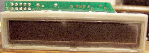

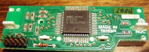

    Witam. Poszukuję opisu wyprowadzeń tego wyświetlacza i czy bedzie działał podpięty do kompa? Pochodzi telefonu stacjonarnego. Dzięki

    Karta katalogowa do tego sterownika LCD jest tutaj: http://www.sgnec.com/ChineseVer/product/pdf/display/upd7225a.pdf
    Wynika z niej, że ten wyświetlacz ma interfejs szeregowy a tym samym nie jest zgodny z układem sterownika opartym na HD44780 na który przeważnie są pisane programy do sterowania z PC. Poza tym ma inne pole odczytowe składajace się z "kresek" (coś jak wyświetlacz 7 segmentowy z dodatkowymi kreskami), a nie punkty jak w HD44780.
