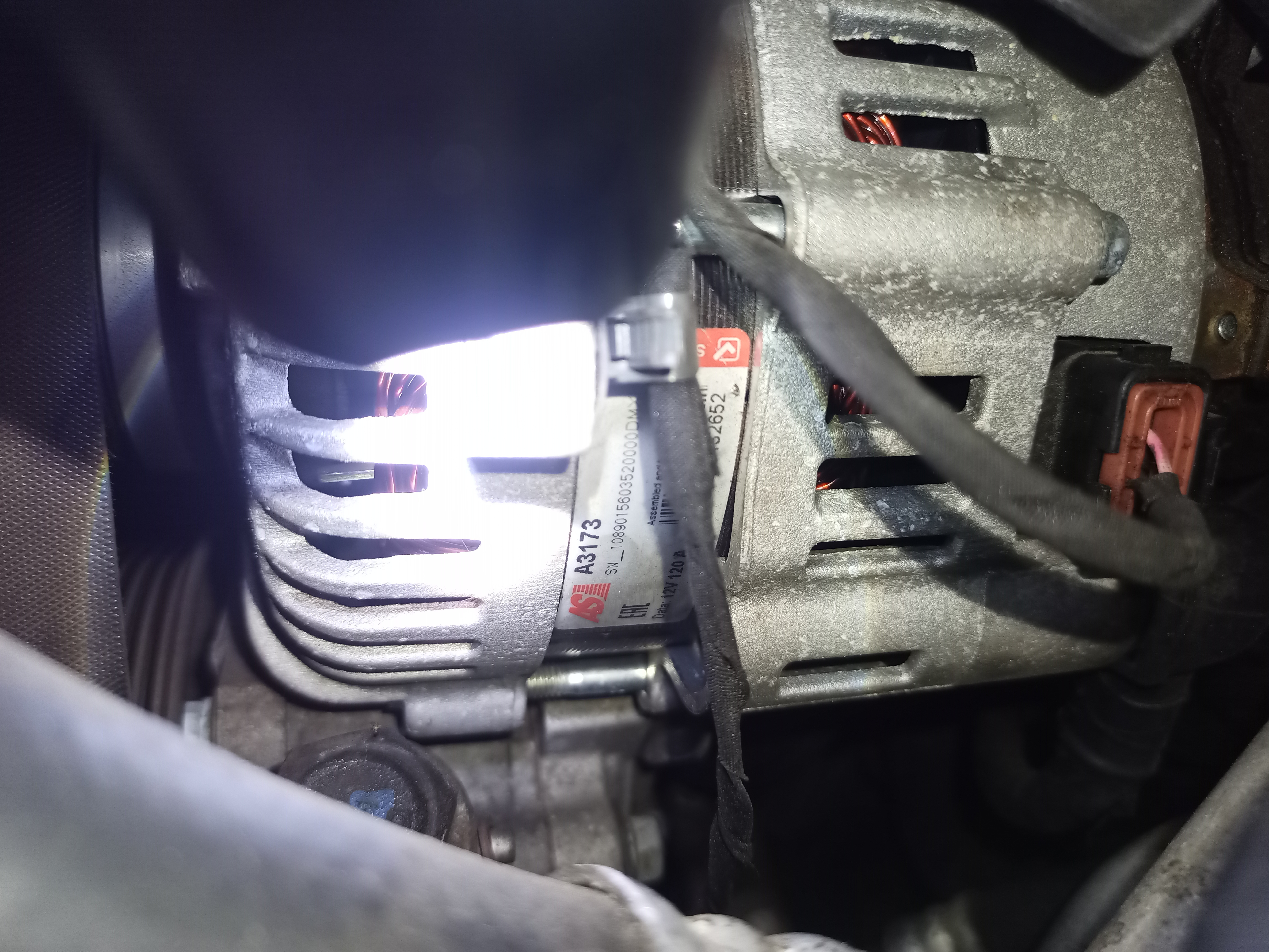

    Jak kupowaliśmy auto, pod maską był alternator AS-PL A3173.
    Po przygazowaniu ładowanie wydaje się że jest, bo kontrolka gaśnie, uruchamia się nadmuch, radio, DRL, itp.
    Przygazówka raz jest na ok2500 obr, a czasem trzeba zakręcić do prawie 4000, nie ma reguły.
    Walczę z tym w sumie od ok. 3tyg, po tym jak wracałem z pracy na lawecie, bo wszystko padło:(

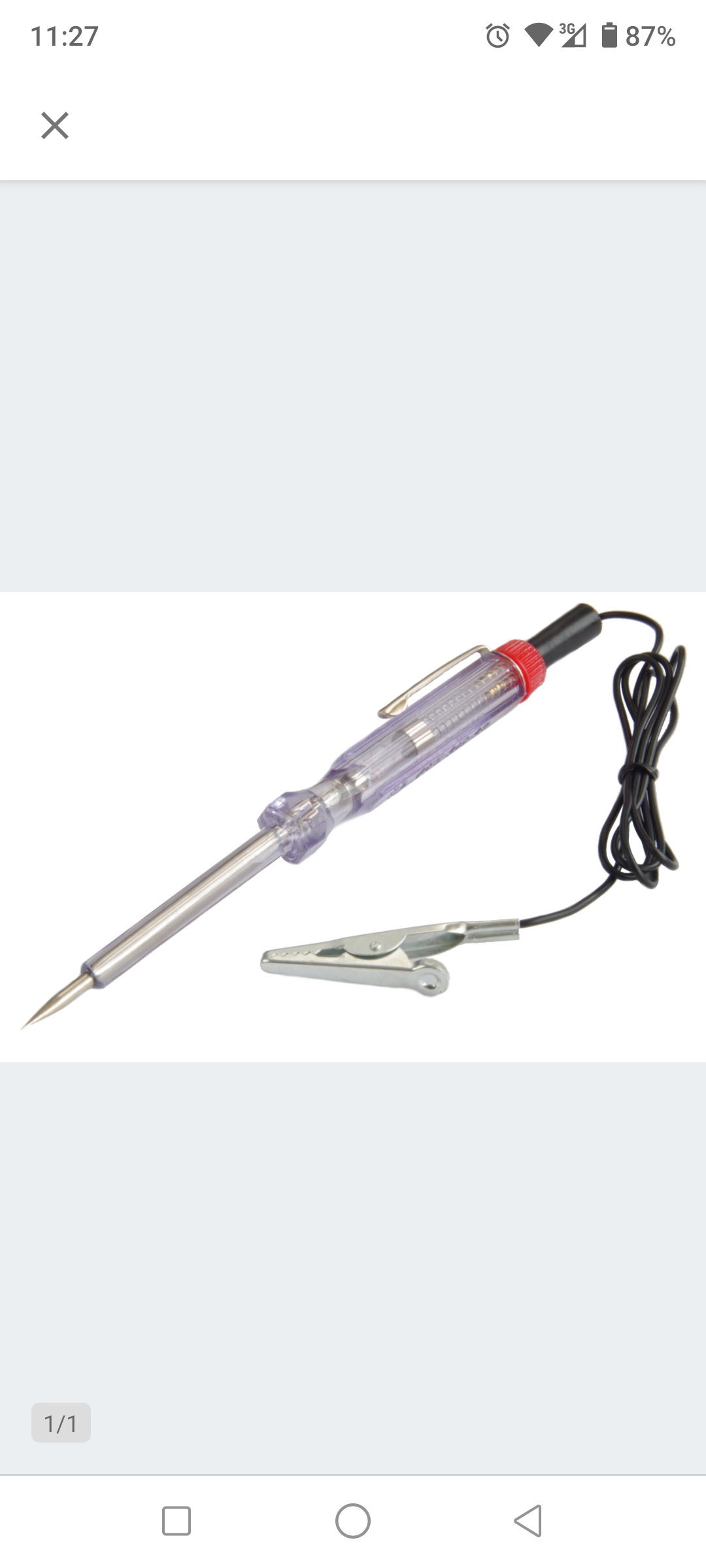

    Alternator raz wzbudzony powinien ładować już cały czas. Żeby wzbudzić go, wystarczy nawet nie żarówka, ale zwyczajna probówka, którą łatwo jest wetknąć w pin od tyłu kostki.
  • #15 20927406
    ElDanielos
    Zastanawiałem się właśnie czy nie można użyć czegoś takiego, zamiast kombinować z żarówką. Dzięki za rozwianie wątpliwości 🥃

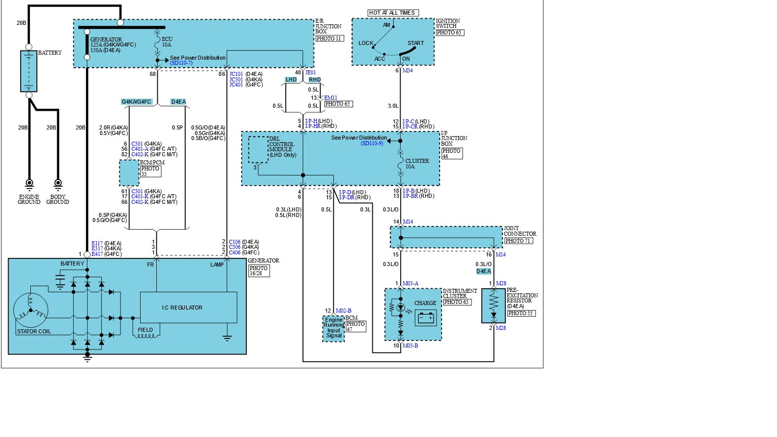

    #24 20931882
    Aleksander_01
    Na schemacie masz jak wół zrównolegloną led. Prawdopodobnie masz zimny lut lub opornik kaput.
    Przewody masz dobre między licznikiem a alternatorem.

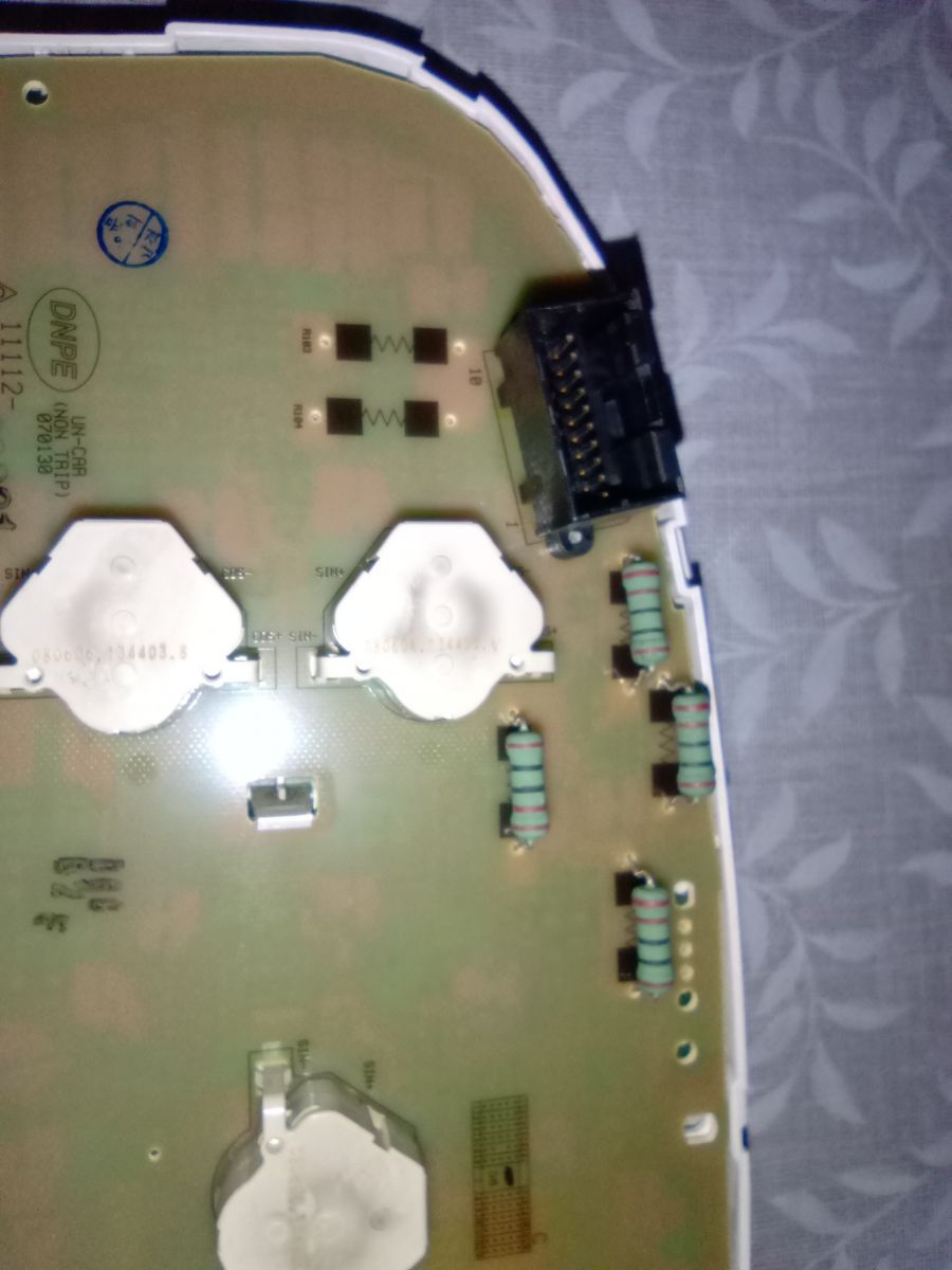

    Po teście żarówki alternator wystartował od razu, znaczy to że próbówka się nie nadaje. Rozebrałem licznik: Kia Carens 3 - alternator nie ładuje na niskich obrotach, co robić?
    Każdy z tych czterech oporników- według mojego miernika- mają po 111 omów. Zastanawiają mnie te dwa puste miejsca - czy w nich też powinny być takie oporniki? Nic nie było luzem w środku.

    A masz probówkę z żarówką czy jakiś wynalazek z diodą?
    Zapomniałem o tym napisać i potraktowałem wszystkie na równi,ale tych z diodami się nie używa bo po prostu Cię uszukają tak samo jak miernik w wielu przypadkach.

    Nad tym się nie zastanawiaj tylko zmierz czy jest przejście od pinu 10 licznika do styku L we wtyczce alternatora . Potem będziesz grzebał w liczniku.

    Celny strzał - brak przejścia :( Próbowałem namierzyć gdzie co i jak, ale się nie udało.
