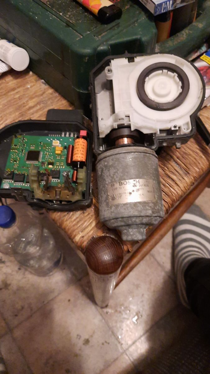

    Witam wszystkich
    Czy ktoś może mi zaznaczyć na zdjęciu gdzie jest sterownik na płytce i czy da się go wymienić jaki koszt?
    To jest silniczek wycieraczek.

    beatom
    Poziom 37  
    Cała płyta jest sterownikiem i wątpię, czy ktoś podjąłby się naprawy tego. Taniej kupić cały zespół na złomie.

    andrzej61
    Zdjęcie nie jest zbyt wyraźne, zacząłbym od sprawdzenia stanu szczotek . Silnik jest załączany najprawdopodobniej przez te cztery tranzystory mosfet ( na dole) w układzie mostka H . Pewnie silnik ma obroty lewo-prawo , do załączenia potrzebne jest wysterowanie dwóch tranzystorów mosfet. Należałoby sprawdzić czy nie ma zwarcia D-S na wyprowadzeniach tranzystorów. Dobrze by było obejrzeć płytkę z drugiej strony . Następnie można by zlokalizować napięcie pomocnicze do zasilania sterownika, najprawdopodobniej stabilizator napięcia to ten element powyżej tranzystorów mosfet.

    @andrzej61 andrzej ile weźmiesz za przelutowanie i sprawdzenie mam druga płytkę ale problem polega na tym że się na tym nie znam a ta płytka co mam jest taka sama tylko ze odbicie lustrzane i inna obudowa poprostu inny silniczek ale sterownik taki sam

    Aleksander_01
    Tam zawsze siadają transirwery tja 102x (nie pamiętam tej cyferki). Scalak umieszczony z drugiej strony płytki.
