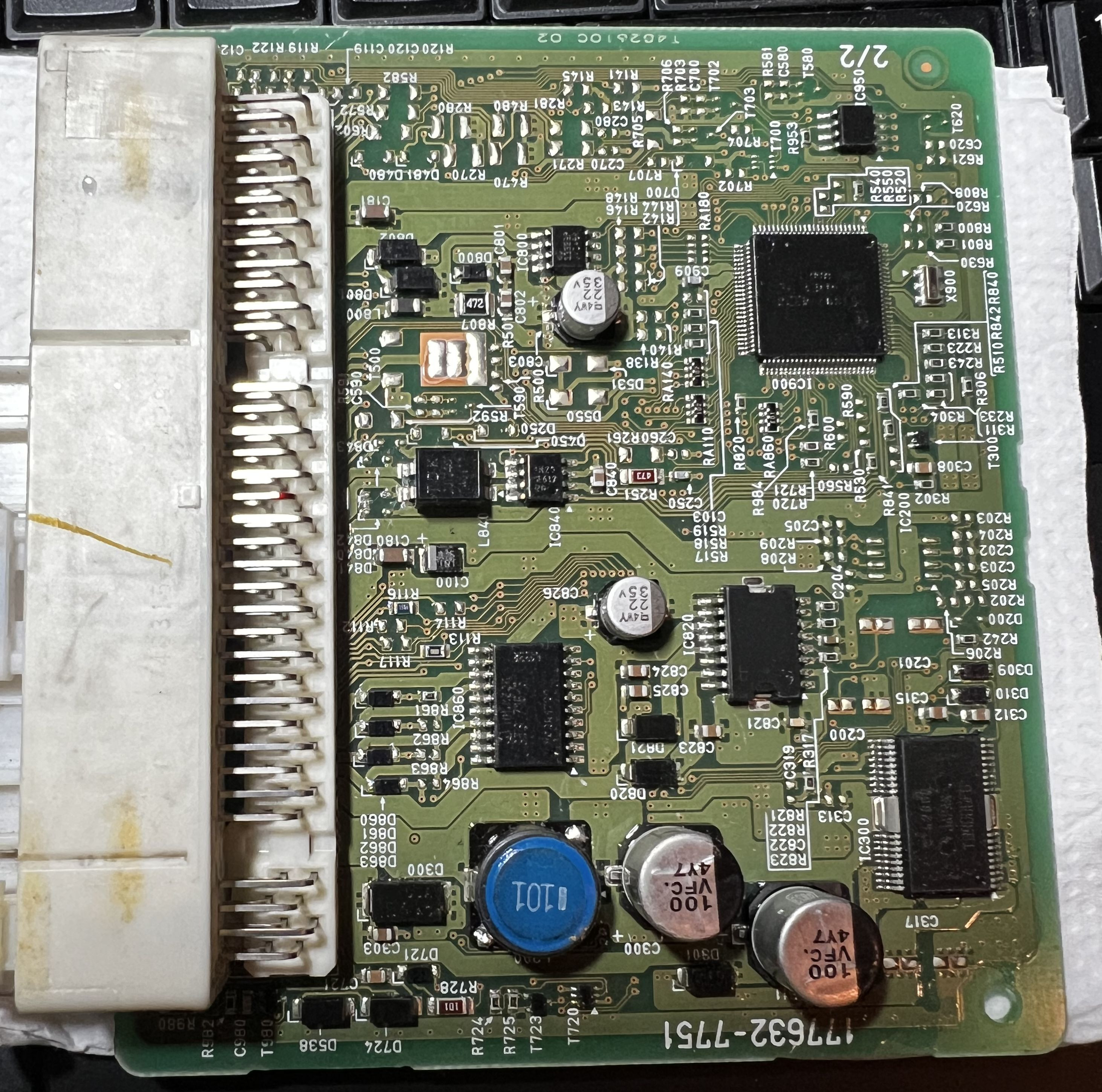

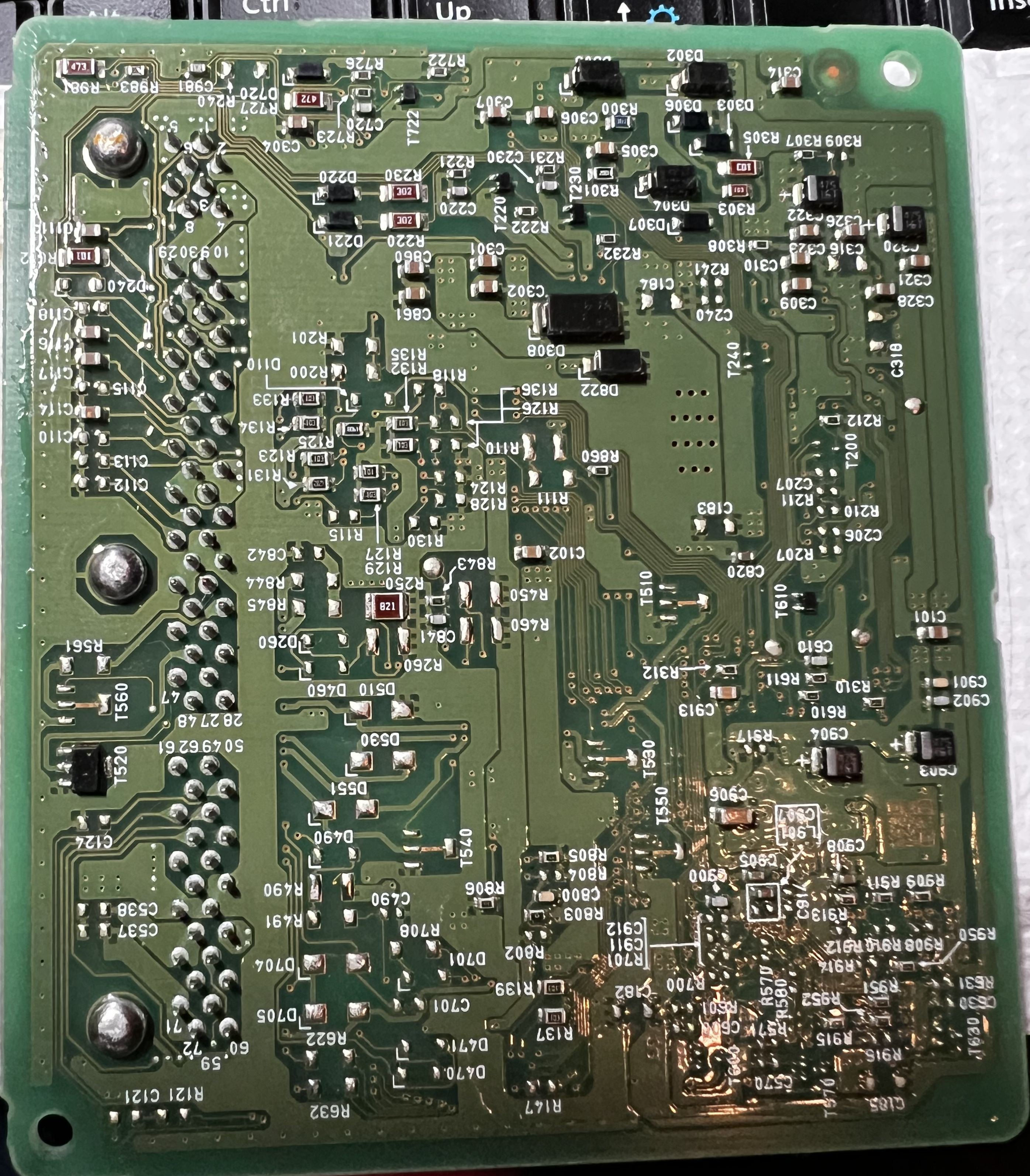

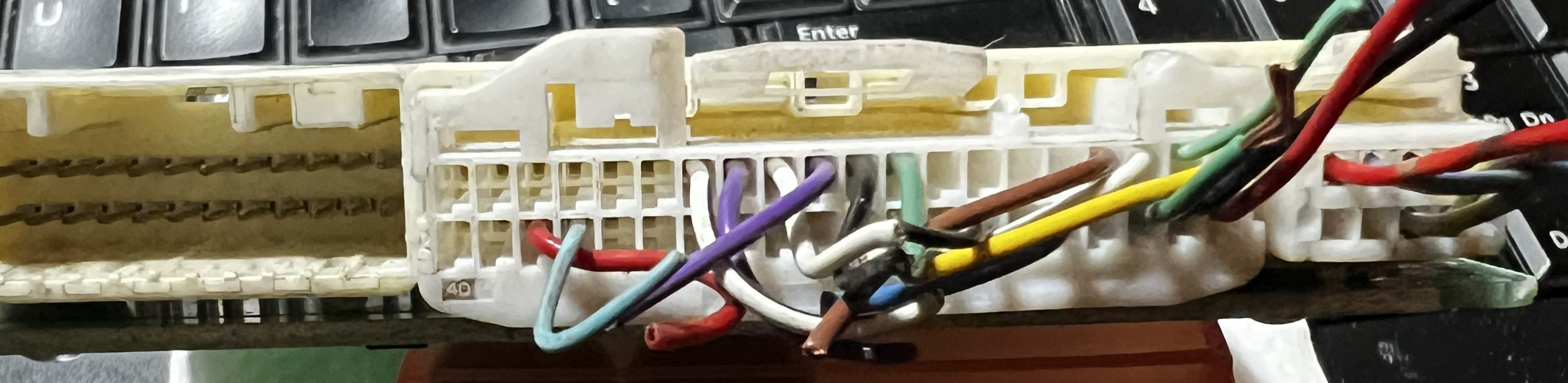

  • #11 20932291
    maxmerc52
    Poziom 3  
    >>20930454
    Zarówno multimetrem jak i oscylografem nic poza potencjałem na poziomie 0V nie stwierdziłem.Regulacja +- obrotów na panelu sterującym nie dawała żadnych efektów wizualnych na oscylo. Jeżeli były by to paczki krótkich impulsów mogłem tego nie wyłapać. W każdym razie zamówiłem kompletny wentylator za całe 290zł. Po podłączeniu go do wtyku okaże się (lub nie) na czym stoję.
    Znalazłem też w ofercie nagrzewnicę kompletną używaną i tam zobaczyłem w końcu gdzie jest zlokalizowany moduł sterowania.
    Odnośnie informacji, co do sterowania silnikiem z punktu A23 to na module sterowania nie ma żadnego oznaczenia literowego natomiast są 72 piny numerowane kolejno w trzech gniazdach, z czego obsadone są tylko dwa.
    Tak mam w dwóch zakupionych modułach i tak samo widać na zdjęciu nagrzewnicy. Załaczam poglądowe fotki modułu (płytka z elementami) oraz fotkę nagrzewnicy.

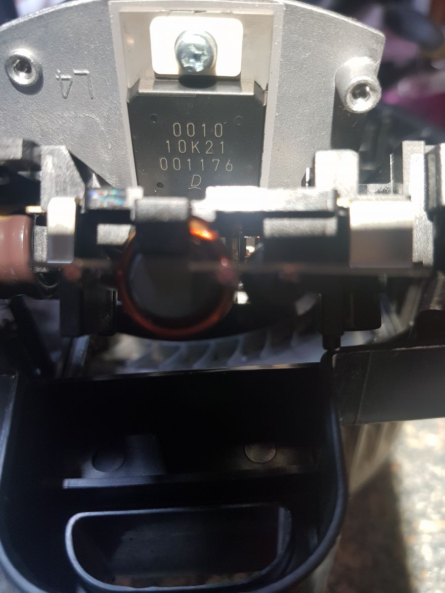

  • #15 20940379
    maxmerc52
    Poziom 3  
    Wymiana dmuchawy na nową, zamiennik (290PLN).
    Oczywiście za koszty 1-ej roboczo godziny w ASO Toyoty (369 PLN).
    Mówi się trudno i jedzie się dalej.
    Rozebrałem starą dmuchawę. Konstrukcja "cepa" tylko element jak na razie niedostępny. Załączam jego fotkę. Toyota AVE T27 - brak reakcji, błysk, check, dmuchawa na full
