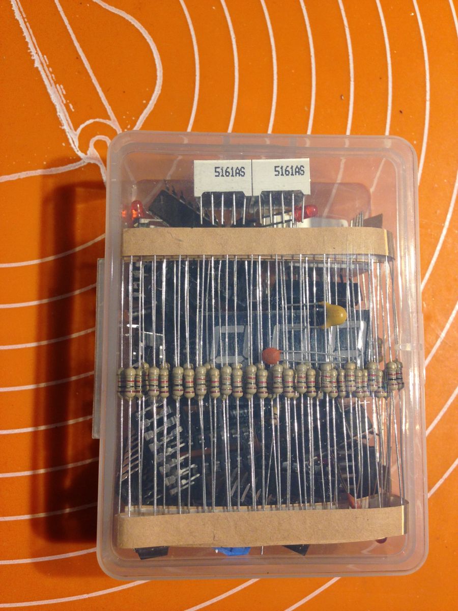

    Jak w temacie — nic odkrywczego, ale niezwykle przydatne narzędzie — zwłaszcza dla początkującego adepta elektroniki.

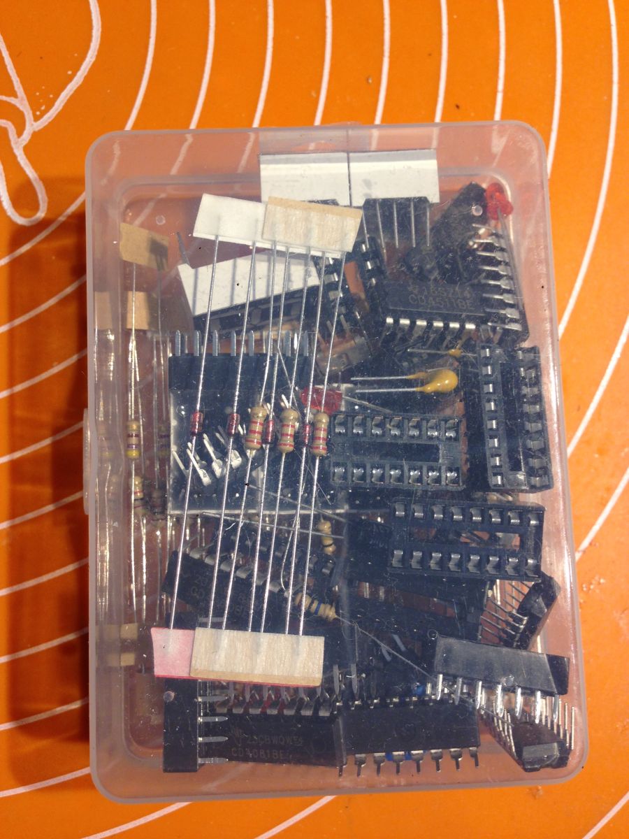

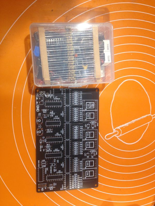

    Układ w zasadzie zakupił mój Kolega (znany już z innych moich artykułów) na zasadzie "Zawsze chciałem taki mieć" (a nigdy nie chciało mi się go lutować... ;) ).
    Przekazał więc mi ten zestaw części i płytkę zakupione w AliExpress jakiś czas temu.
    6-bitowy zegarek dla początkującego do lekcji lutowania Ciekawy zestaw z Chin.
    Ponieważ dla mnie wszelkie tego typu (niesiłowe) prace angażujące mięśnie i stawy dłoni, są niezwykle wskazane (rodzaj rehabilitacji ruchowej) - ochoczo zabrałem się do pracy:

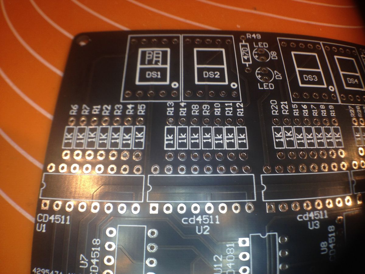

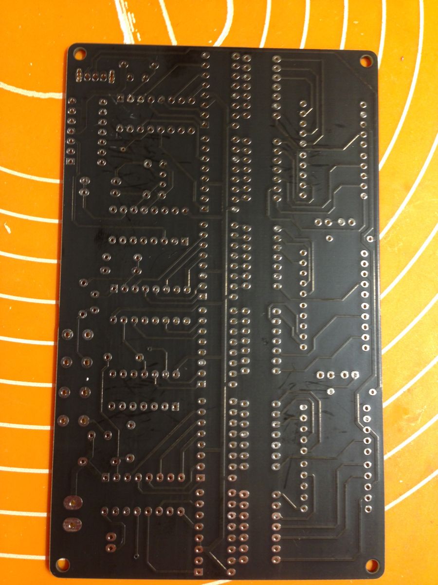

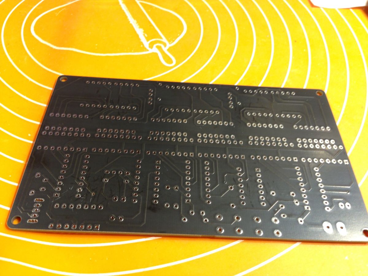

    W skrócie: Samo przygotowanie do lutowania (sprawdzanie elementów, rozdzielenie rezystorów itp.) wraz z lutowaniem aż do podłączenia zasilania to kilka godzin przyjemnego "dłubania" (jak to moja Żona określa) z lutownicą w ręku.

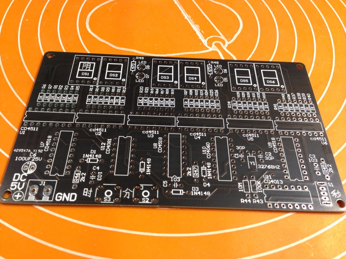

    Płytka jest pokryta soldermaską

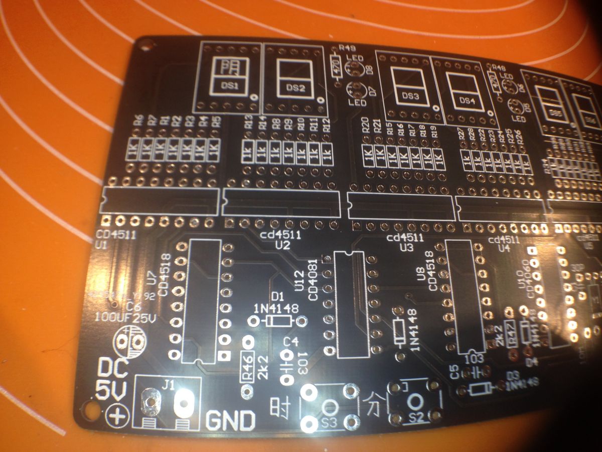

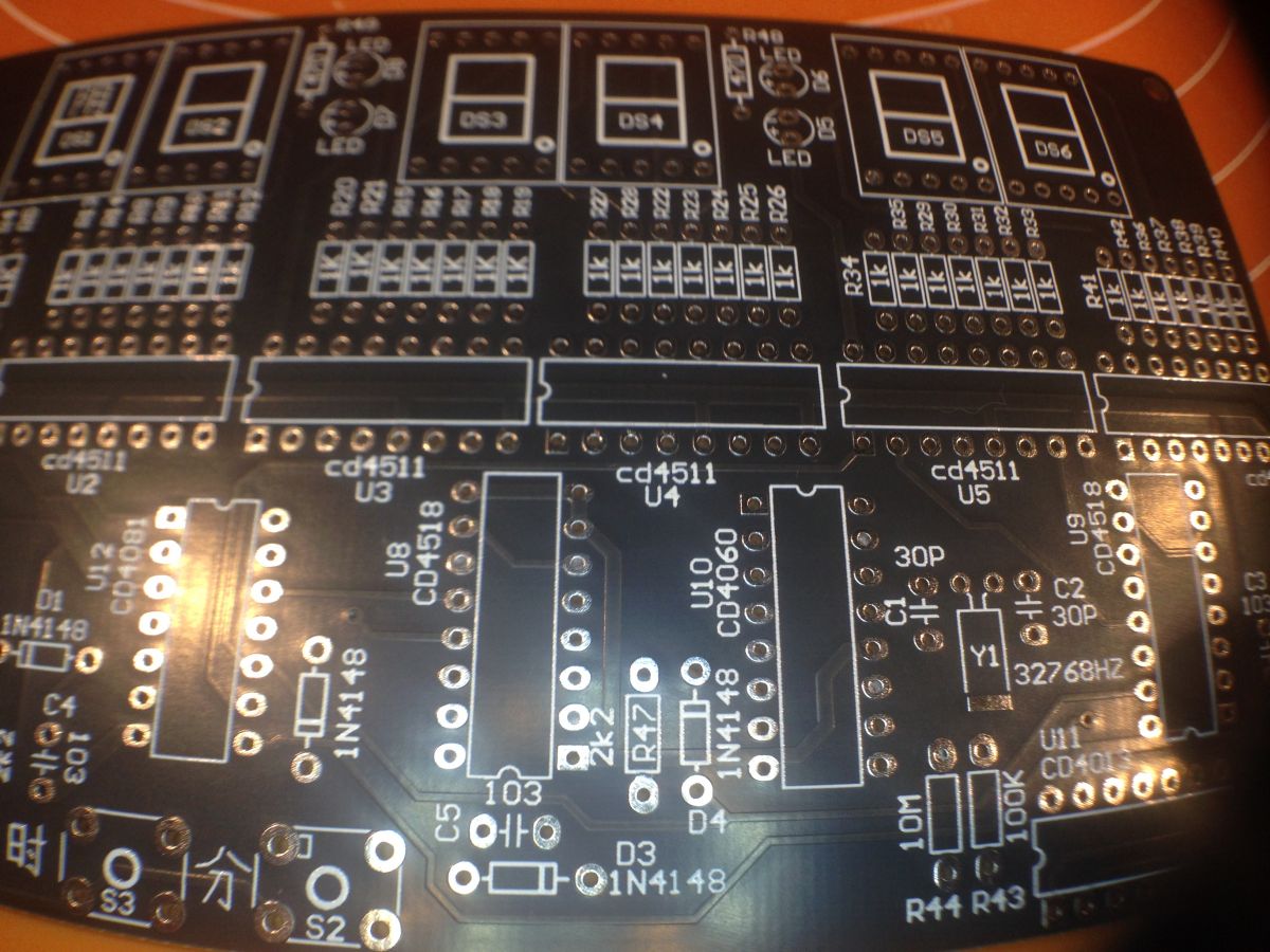

    ...co bardzo ułatwia lutowanie (nie pozwala na wykonanie zwarć między ścieżkami a padami), a ilość elementów wymagających lutowania jest spora.
    - przy czym tylko rezystory mają tylko dwa pady — każdy początkujący adept "Trudnej sztuki lutowania" powinien mieć czas by w dostatecznym stopniu opanować tę sztukę.

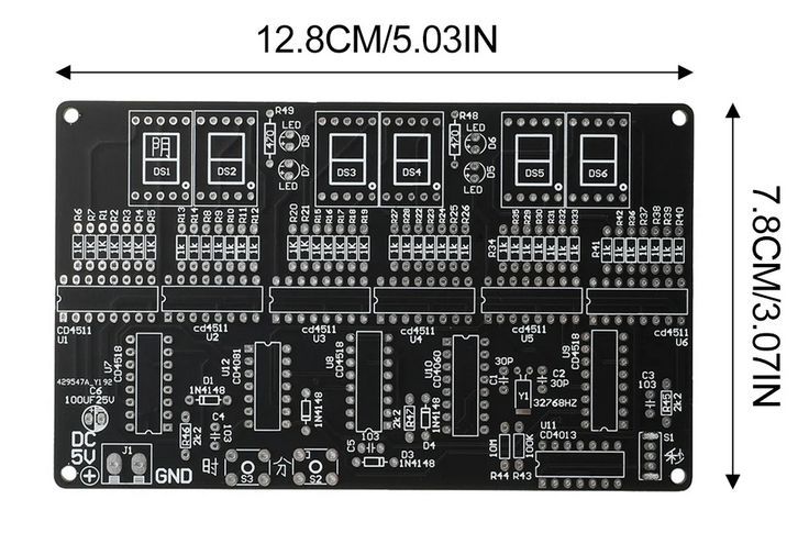

    Na koniec wymiary:
    Malutki to on nie jest, ale i dobrze; przynajmniej łatwo odczytać czas, a dla ciekawskich umożliwia podszkolenie się w możliwościach i zastosowaniu układów scalonych — niby sprzed wieku, ale nadal użytecznych... może w jakimś DIY? Warto wiedzieć, chociażby z ciekawości "jak się to robi"... ;)

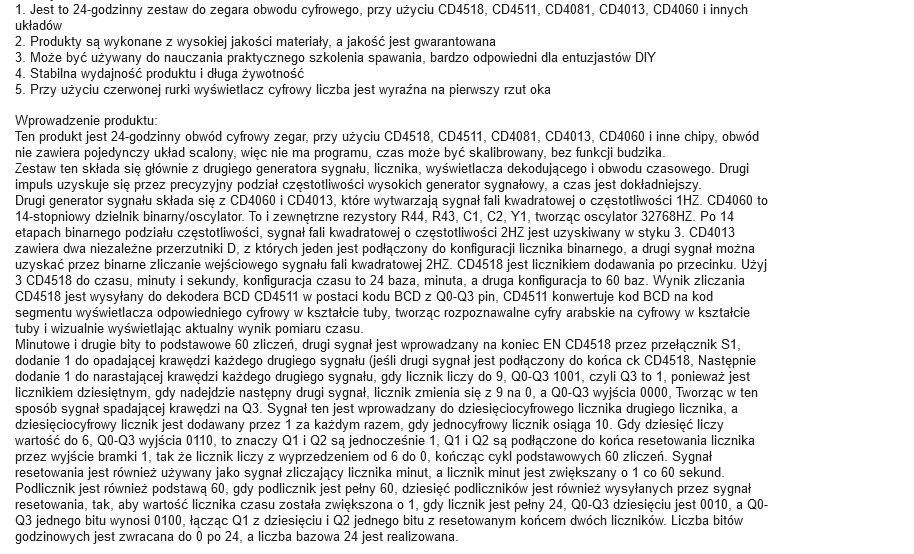

    A propo's ostatniego zdania; producent zestawu zadał sobie trud i dodał do aukcji opis:

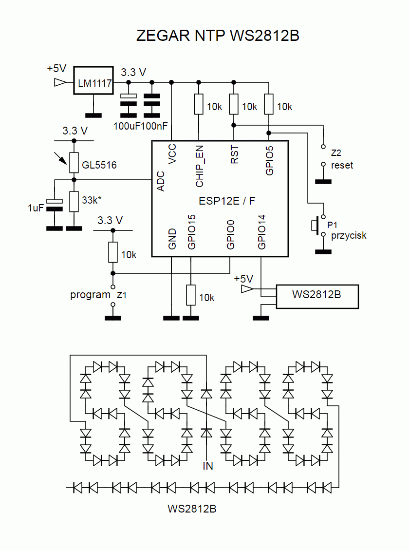

  • #3 20927906
    HD-VIDEO

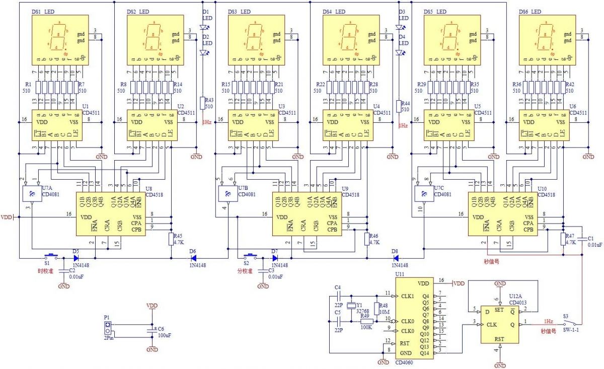

    Pod taką nazwą jest sprzedany a powinno być 6-cyfrowy
    Schemat tego zestawu:
    Wartości niektórych rezystorów są inne.

    HD-VIDEO - Dzięki za schemat oraz rozwianie wątpliwości co do tematu ;)
