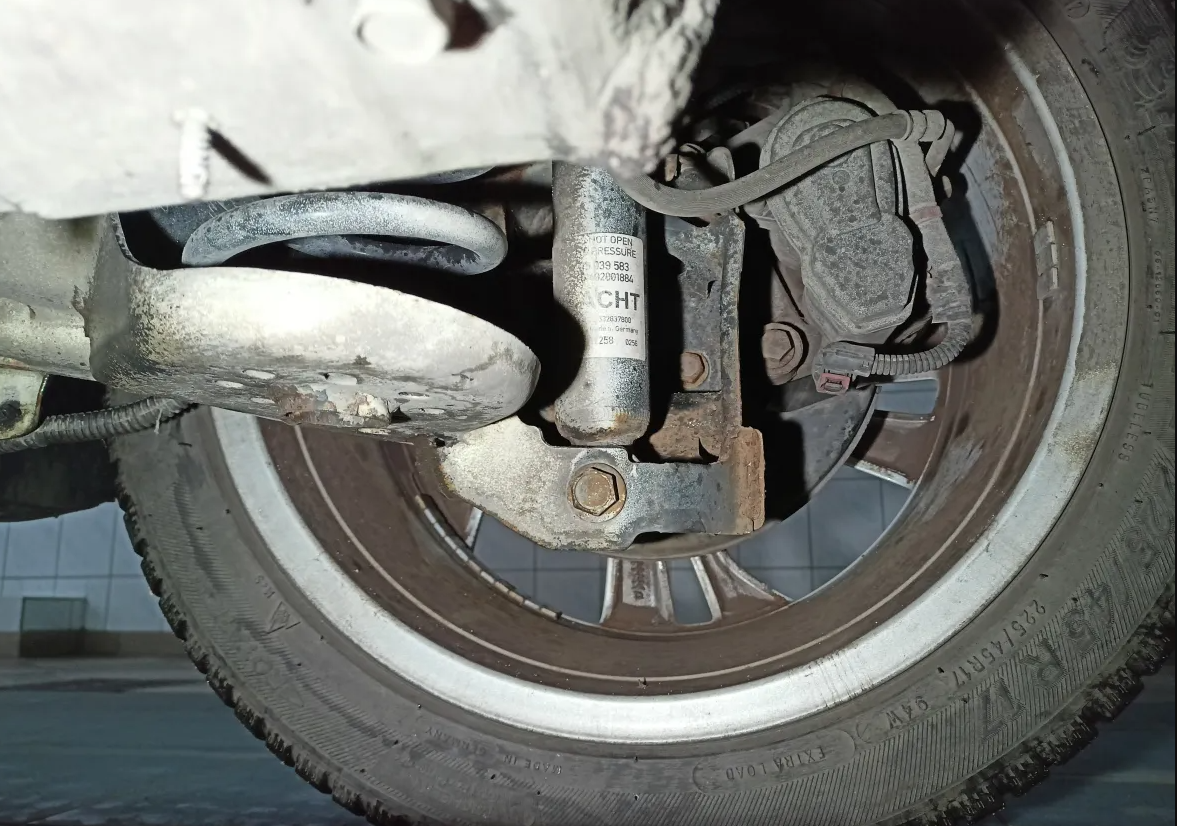

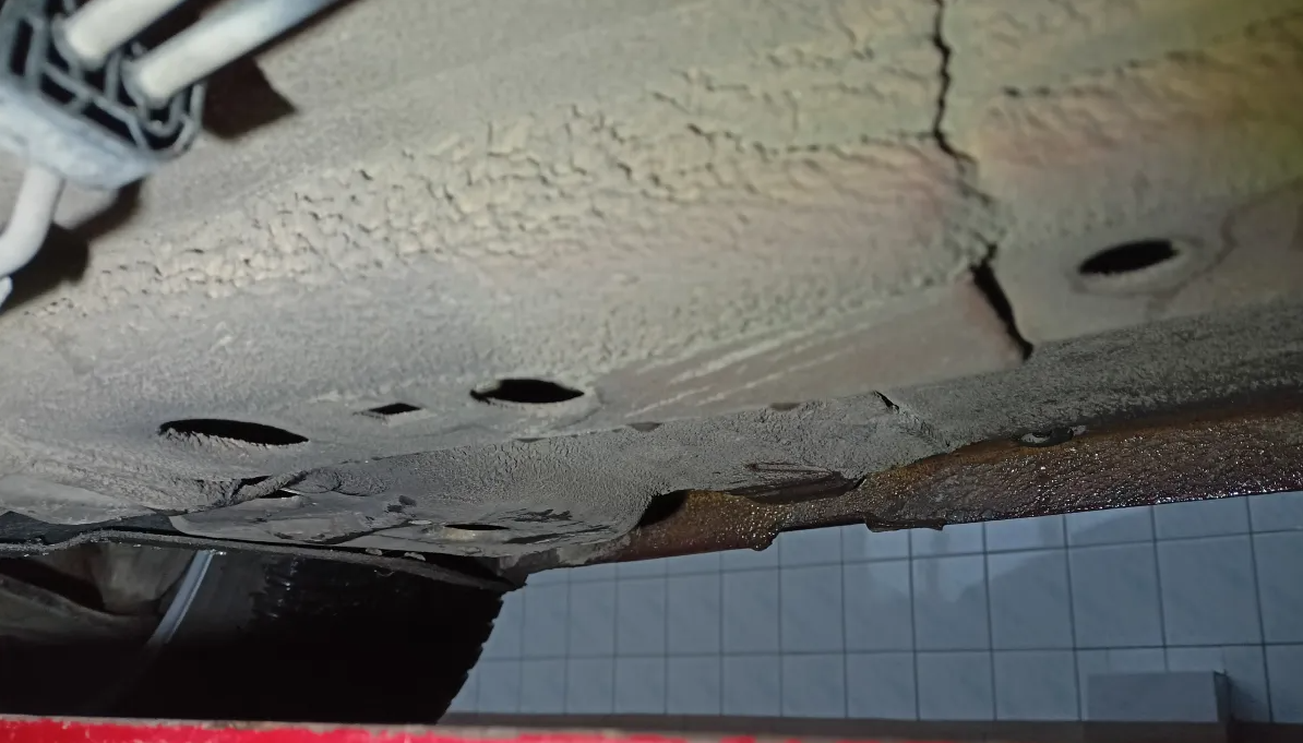

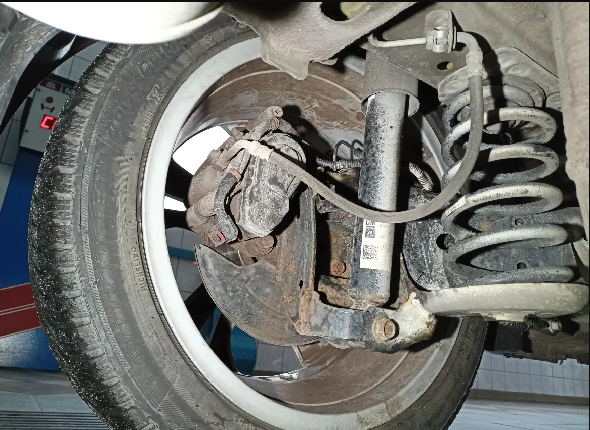

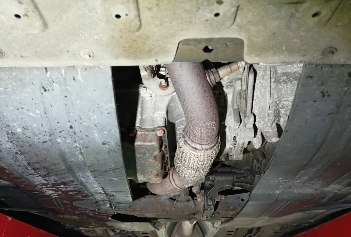

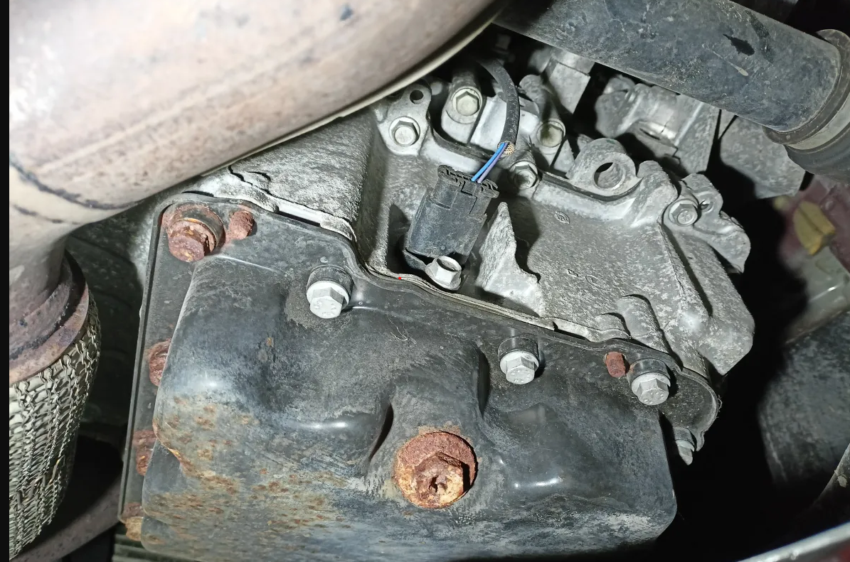

    Witam ,

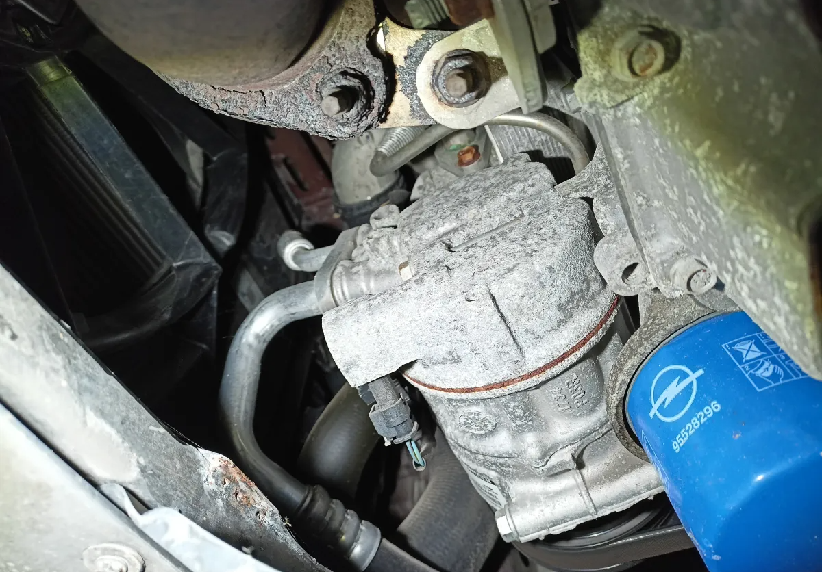

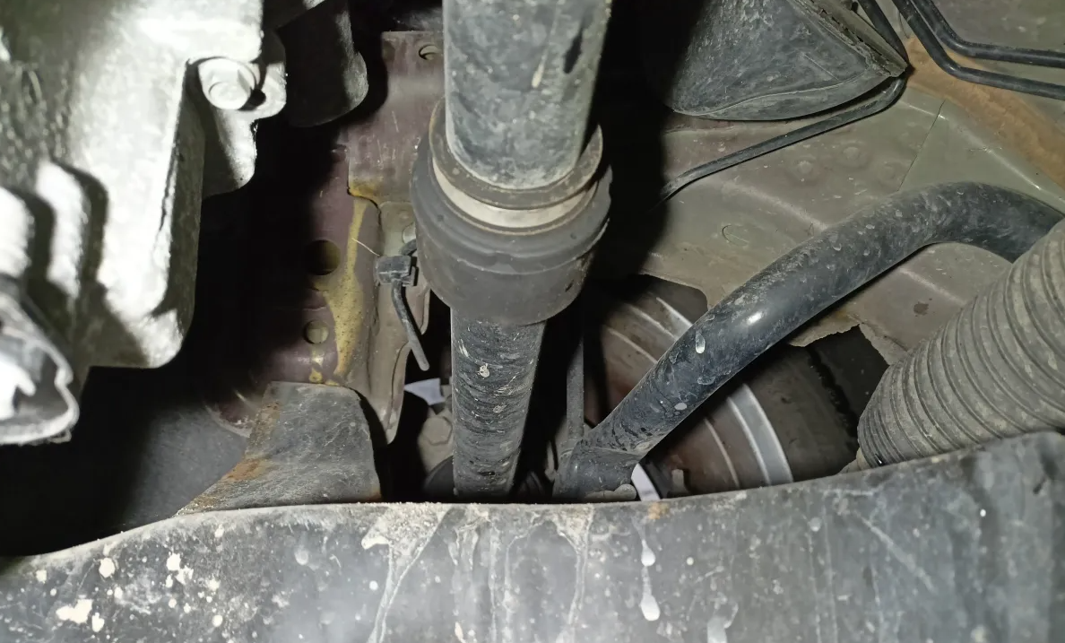

    Rzeczoznawca sprawdził auto które chciałem kupić otrzymałem zdjęcia m.in. podwozia.
    W raporcie jest napisane że "OGLĘDZINY SPODU AUTA POD KĄTEM KOROZJI NIE WYKAZAŁY NADMIERNIE ROZWINIĘTYCH OGNISK KOROZJI NADWOZIA". Jest dla mnie niejednoznaczne. Ja rozumiem że gdy korozja sie pojawi to potem już idzie szybko i nie da się ttego zatrzymać. Poza tym na moje amatorskie oko już troche tego jest.
    Chciałbym poprosić Was abyście ocenili stan podwozia pod kątem korozji, stopień jej ewentualnego zaawansowania oraz co z tym robić jesli kupie to auto.
    Astra K
    rocznik 2018
    przebieg 50000km
    Bardzo dziękuje za pomoc

  • #2 20927515
    viayner
    Ja bym to rozgraniczył, korozja elementów konstrukcyjnych wpływających na bezpieczeństwo oraz korozja innych elementów.
    Ta pierwsza, jeśli jest rozwinięta, dyskwalifikuje auto. Są zwolennicy napraw, ale to ich bezpieczeństwo i ich wybór.
    Korozja np. śrub czy osłon to nie problem, to można wymienić czy załatać.
    Ocena na podstawie zdjęć jest niejednoznaczna, nie widać wszystkiego, zdjęcie może nieco "przekłamywać" zależnie od kąta ujęcia itd.
    Tak, jeśli pojawi się korozja, nie da się jej zatrzymać, można proces spowolnić różnymi środkami.
    Ja mogę tylko porównać z np. moimi autami, twoje ma 5-6 lat i nie wygląda wiele lepiej niż moja Honda już 20-letnia, ale warunki eksploatacji są inne.
    Wszystko zależy od tego, czy i jak to się będzie rozwijało.
    Tak naprawdę korozję możesz znaleźć nawet w nowych samochodach. Rozważ cenę tego auta i ewentualne koszty poprawy/naprawy śladów korozji czy dodatkowego zabezpieczenia, jeśli chcesz.
  • #3 20927519
    gps79
    Poziom 35  
    Sensowną podstawą do podważenia opinii rzeczoznawcy jest wynajęcie innego niezależnego i najlepiej zaufanego rzeczoznawcy. Za darmo możesz otrzymać opinie tego typu:
    Ja widzę korozję na korku spustowym oleju.
  • #4 20927546
    michal_rybka
    Poziom 35  
    chciał bym, żeby moja Astra tak wyglądała od spodu :)
    jeśli chodzi o korozję, to ten samochód przejeździ minimum 10 lat
  • #5 20927590
    user64
    Poziom 33  
    Moim zdaniem nie ma zupełnie czym się przejmować.
  • #6 20927607
    lopr_pol
    Oczyścić elementy dla oka, popsikać jakimś gęstym "smalcem" i można jeździć.
  • #7 20927612
    lucky_bamboo
    Wow dzięki za tak szybkie odpowiedzi.
    Sprawdziłem ten korek spustowy i wymiana to grosze także zakładam że to pikuś.
    Najbardziej interesowały mnie właśnie te najważniejsze części podwozia
    Troche mnie pocieszyliście bo gdy ja patrze na podwozia aut tak ogólnie to dla mnie wyglądają masakrycznie, jakby wczoraj wyciągnęli z wraku titanica, więc potrzebowałem fachowej opini.
    Byłem ostatnio na oględzinach innego auta i tam było tak rudo pod spodem ze sam bym zauważył + hamulce rzekomo sprawne w 20%

  • #9 20930193
    tomaszlachendro
    Patrząc na ten korek oleju to ciekawe kiedy ostatnio olej tam wymieniano?
