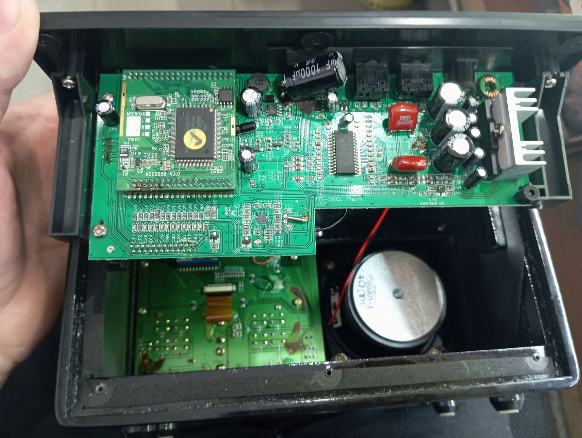

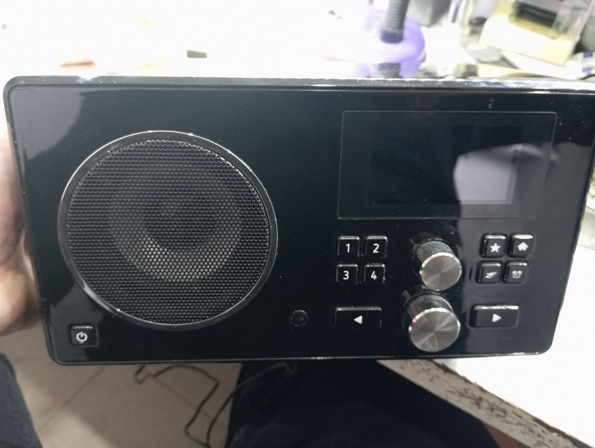

    Witam posiadam radio TCM które nie włącza się ktoś może przerabiał podobny temat z góry dziękuję.

    W pierwszej kolejności radio rozkręcić i sprawdzić zasilacz, następnie sam przycisk.

    To radio ma zapewne wbudowany akumulator, jeśli tak, to na 100% jest rozładowany i blokuje napięcie zasilania.
    Nie dalej jak trzy miesiące temu przerabiałem podobne radio.
    Z tego co pamiętam, to wymontowałem akumulator i radio zaczęło grać.
    Ale jest jedno ale, wydajność zasilacza w takim radiu jest marna, a akumulator działa jako bufor napięcia.
    Bez tego akumulatorka radio co prawda działa, ale w momencie kiedy pogłośnimy powyżej 70% głośności, to napięcie siada na tyle mocno, że wyświetlacz gaśnie i radio przestaje grać.
    Mój egzemplarz trafił na działkę, gdzie gra optymalnie cicho, ale tylko podłączone do sieci.
    Żeby przywrócić normalna pracę takiego radia, to musiałbym wymienić akumulator, lub zamontować mocniejszy zasilacz, lecz koszt takiej przeróbki przekracza wartość radyjka.
    A instrukcję czytałeś? Zdecydowana większość tych chińskich radyjek to radia akumulatorowe z prostym beztransformatorowym zasilaczem do ładowania akumulatora. W takim przypadku instrukcja wyraźnie mówi że nie wolno użytkować radia podczas ładowania. Był tu nawet temat gdzie podczas ładowania na gnieździe słuchawkowym pojawiało się pełne 230V i nie wynikało to z uszkodzenia radia a z jego konstrukcji.

    Panowie bardzo dziękuję za zainteresowanie,radyjko nie posiada akumulatora przycisk robiłem na krótko i podmieniałem zasilacz i dalej jest martwe.
