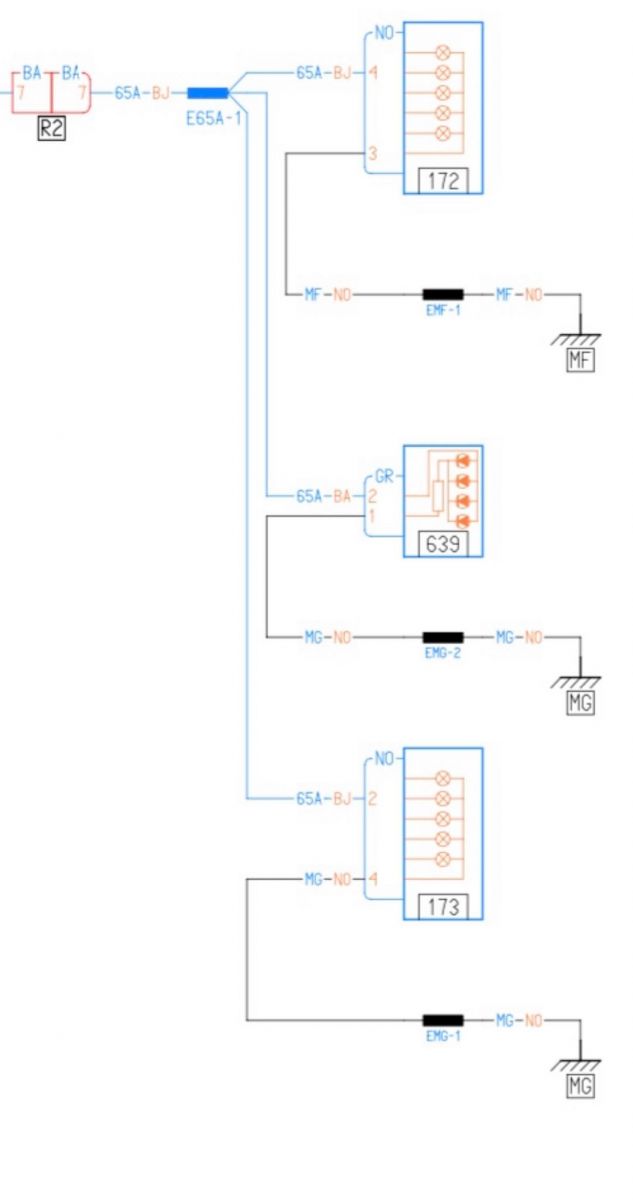

    jozefg
    Jak w tytule - po naciśnięciu pedału hamulca świeci trzecie światło a w bocznych lampach brak światła.
    Podpowiedzcie gdzie szukać usterki bo przy dzisiejszej pogodzie nie bardzo mi się uśmiecha zbytnie rozbieranie auta pod chmurką...
    Czujnik stop wyjąłem , sprawdziłem - jest dobry.

  • #13 20929358
    johnny833
    Według schematu środkowy jest spięty z bocznymi,ale nie wiem czy przez zgrzew czy złącze. Może być np jakaś usterka (wypalone ) złącza albo same żarówki bo co innego? Znowu rozbijanie goowna na atomy.
  • #14 20929388
    CameR
    Sterowanie światłem [STOP] biegnie "jednym kablem" i jest rozdzielone na "trzy" lampy.
    Szukaj probówką z żarówką 12V - gdzie znika napięcie, bo "cudów nie ma".
    Clio3 1.2 2005 - Brak światła STOP w bocznych lampach, czujnik OK
    Pomogłem? Kup mi kawę.
  • #15 20931063
    jozefg
    Korozja - czyszczenie lamp tylnych łącznie z cokołami żarówek.
    Dopóki się nie rozbierze to i nie widać... :D
