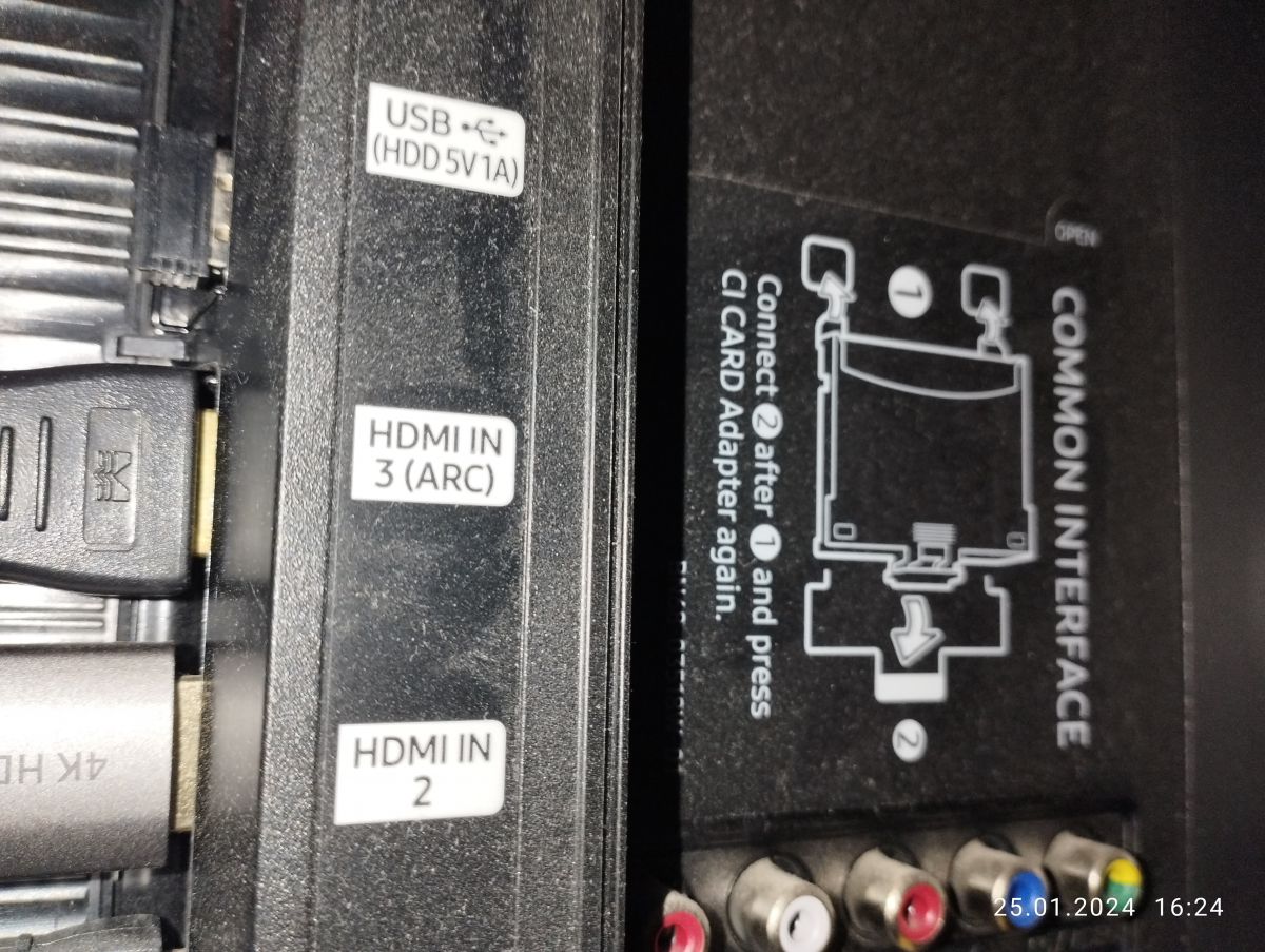

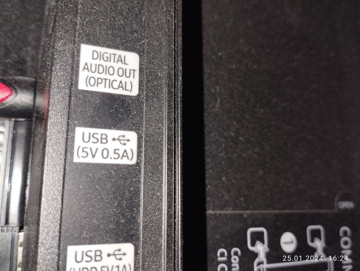

    Witam. Od czasu awaryjnego wyłączenia prądu w mojej okolicy, moje kino domowe Samsung HT-J5500W nie reaguje na zmienianie głośności z poziomu pilota od telewizora. Trzeba to robić osobnym pilotem. Wszystko jest dobrze podłączone do portu ACR.

    Skoro ARC to co robi przewód optyczny?

    hkielp745
    Bez niego nie działa.

    sosarek
    Więc w ustawieniach telewizora zmień z ARC na optyczne.

    hkielp745
    No cały czas tak jest ale nie działa 5.1 i sterowanie z pilota od telewizora.

    Poziom 36  
    odłącz ten kabel optyczny, wszystkie urządzenia zresetuj do ustawień fabrycznych, w ustawieniach TV zmień sterowanie dźwiękiem po HDMI na ARC, wyłącz optyczne, w kinie domowym także załącz ARC i powinno działać.

    hkielp745
    Wystarczył kino domowe zresetować do fabrycznych i odłączyć optyczne.
