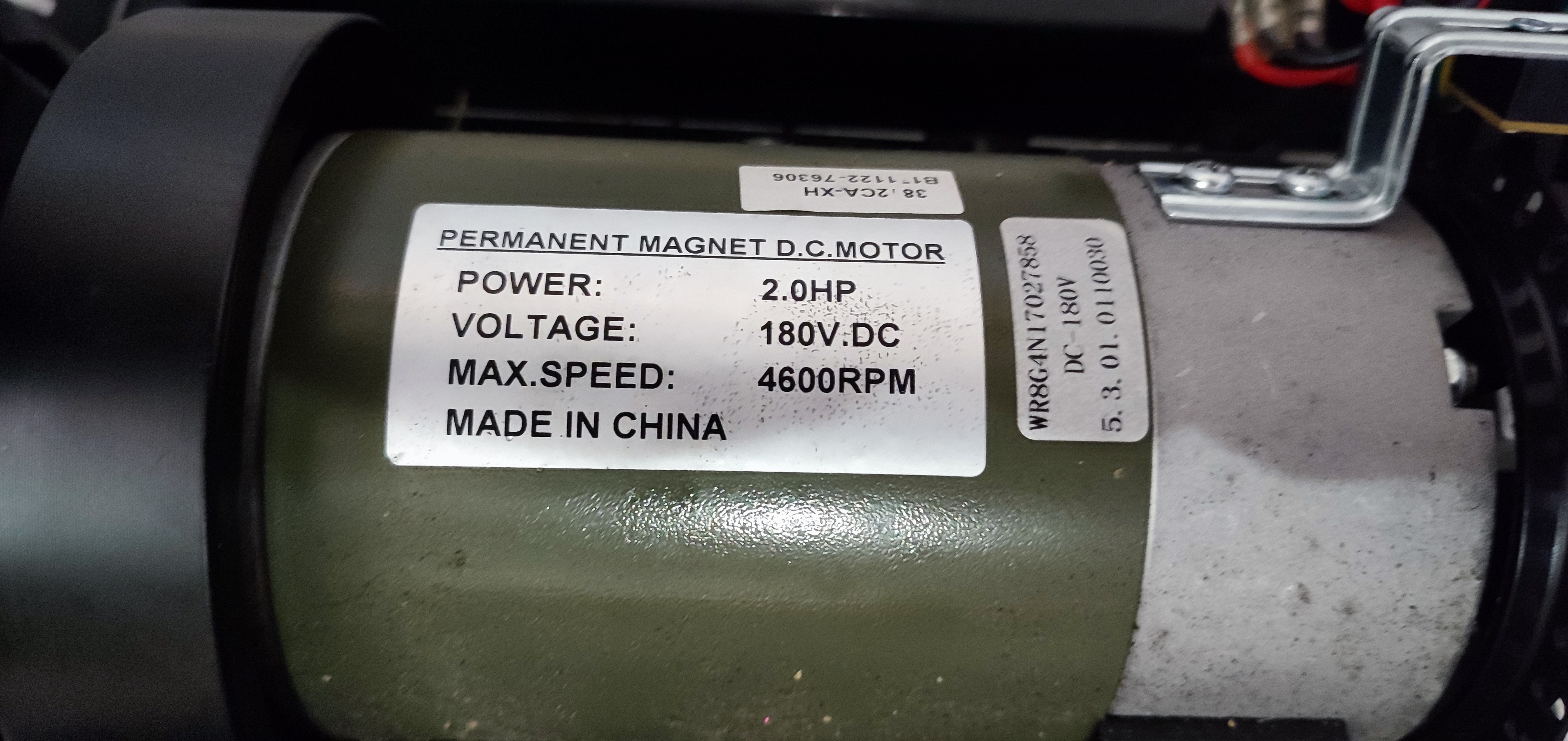

Bieżnia po naprawie wyhamowuje pod obciążeniem.
Tak jak w temacie, wymieniony uszkodzony mosfet na oryginał z odzysku MGD623S a także przeprowadzałem testy na KGF75N65KDF.
Dioda zenera na bramce mosfeta to 16V 1W testowałem też 18V 1W.
Bez obciążenia bieżnia hula jak nowa, ale gdy tylko wejdę zaczyna przymulać pod każdym moim krokiem.
Zasiliłem silnik zasilaczem laboratoryjnym 36v i przy poluzowaniu i nasmarowaniu pasa mam pobór prądu 2.3A. ( Czy to nominalna wartość?)
Podczas normalnego użytkowania mogę się rozpędzić do połowy prędkości powyżej zaczyna śmierdzieć dioda zenera.
Także o bieganiu na razie mogę zapomnieć.
Nie wiem, co dalej i dlaczego tak przymula, elektronicznie sterownik wydaje się być sprawny, co dalej… – POMOCY.
