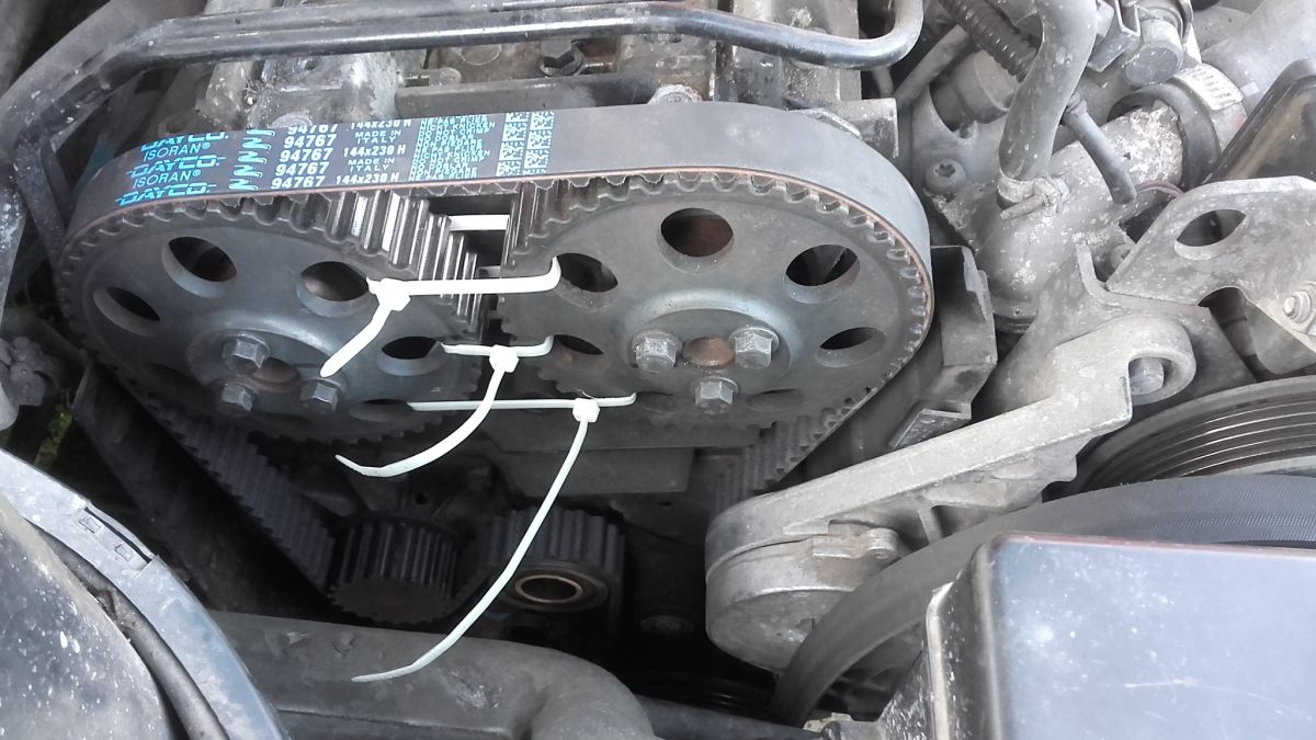

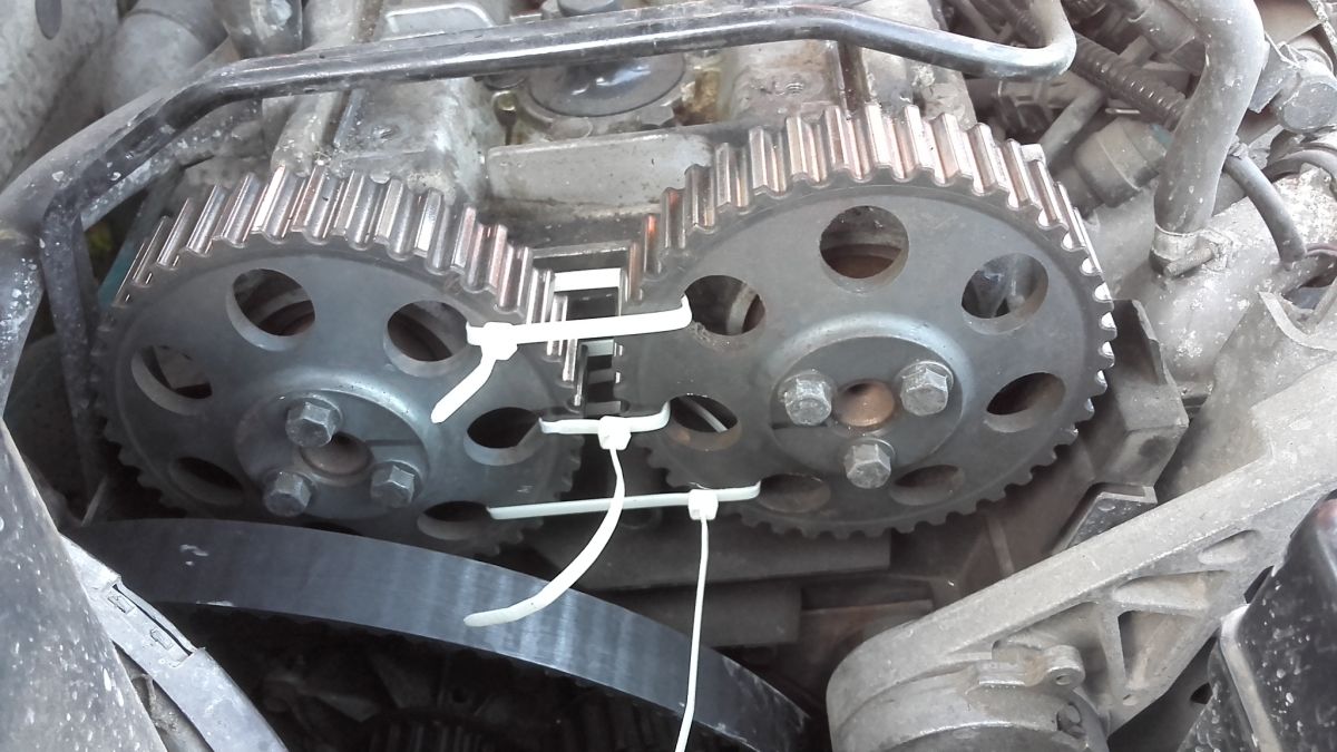

    michal_rybka
    Poziom 35  
    m2606: jeśli coś jest głupie, ale działa, to znaczy że nie jest głupie
    oczywiście że rolki i pompę sprawdzam czy nie szumią łożyska i nie lata na boki, a odkręcam TYLKO dolne koło pasowe i osłony no i łapę silnika podstawiając podnośnik pod miskę, po co odkręcać koła wałków??
    tu np w moim Volviaczku:
    Wymiana paska rozrządu po zalewaniu olejem - czy jest konieczna? Wymiana paska rozrządu po zalewaniu olejem - czy jest konieczna? Wymiana paska rozrządu po zalewaniu olejem - czy jest konieczna? Wymiana paska rozrządu po zalewaniu olejem - czy jest konieczna?
    skoro piszesz, że coś wystarczało 20 lat temu, to czemu niby miało by nagle przestać działać? oczywiście, że są LEPSZE rozwiązania, ale o wiele DROŻSZE
  • #28 20931196
    milejow
    Ja myślałem, że Ty sobie jaja robisz, do tego rozrządu to ja nawet trytek nie używam bo nie ma najmniejszej potrzeby.
    Zrób rozrząd w-g tej twojej technologii np. w K4M Renaulta
    Bo w niektórych rozrządach jest to konieczne, choćby do wyrównania napięcia paska po ustawieniu napinacza
