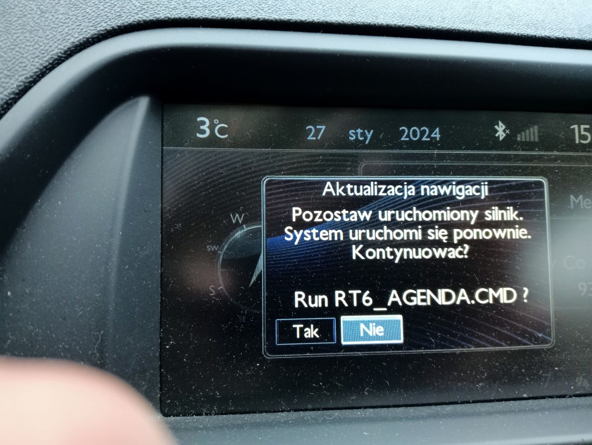

    Po pierwsze napiszę, o czym dotyczy mój wpis - Citroen C5 X7 i nie działająca rolka w kierownicy. Ciekawi? To czytajcie dalej. Czytam sporo na forach, ale często spotykane tematy nie mają finalnego rozwiązania. Dlatego też, po rozwiązaniu swojego problemu stwierdziłem, że trzeba ten temat przedstawić tak, aby każdy miał ogląd, jak to zrobić. Nie zostało to zepsute przez moje działanie, ale takie C5 kupiłem. Nawigacja RNEG2010, ale poradnik działa podobnie dla innych nawigacji.

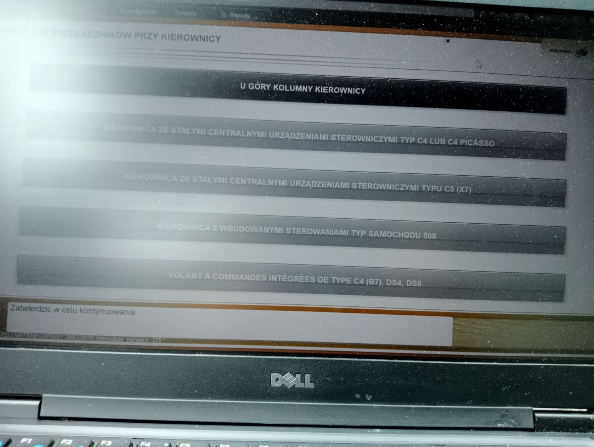

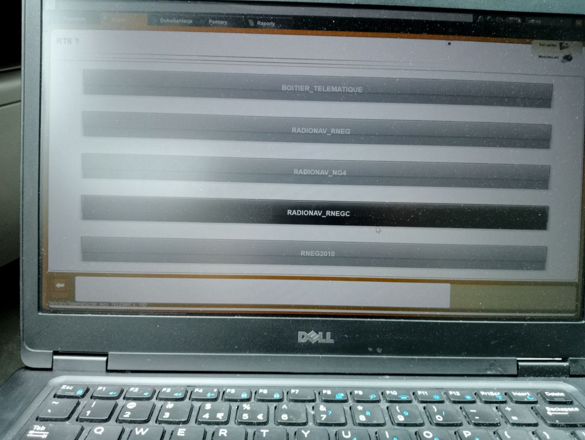

    Zacząłem od złej strony, najpierw kupiłem przyciski i skucha, to nie to, ale wybrałem ładniejsze od moich, więc nie żałuję. Potem zacząłem czytać posty i z tego wynikł obraz nędzy i rozpaczy. Wielu męczy się z tym problemem, ale rozwiązania są typu "kolega mi ogarnął". To zdecydowanie jest niezadowalające. Zacząłem od diagnostyki, ale jakoś tak głupio, że telekodowanie czegokolwiek w radiu jest zabezpieczone i nie sprawdzałem, jak to zmienić. Ktoś napisał, że w starszej wersji DBOX-a jest dozwolone, wiecie, to jest ta trzecia z prawd. Plusem z tego faktu jest to, że w starej wersji DBOX pokazuje pola wyboru, dzięki którym można zobaczyć, który wybór pasuje do naszego samochodu.
    W nowszych DBOX-ach widać tylko bylejakie określenie Stan0 do Stan4. W związku z tym DBOX-em nie tylko nie możemy nic zmienić, ale też nie wiemy na co zmieniamy. Tu z pomocą przychodzą nam Mirascript's. Bez doświadczenia dłubanie we własnym radiu na ślepo może przynieść więcej szkody niż pożytku, należy dwa razy się zastanowić, zanim zaczniemy coś zmieniać. Chciał nie chciał, nie ma innej opcji. Pendrive (fat32) i nagrywamy ściągnięte skrypty. Po wsadzeniu do radia i sprawdzeniu nośnika uruchamiają się skrypty. Mijamy te początkowe i odpalamy SETTINGS. Trzeba doklikać się do VCCF i tam wybrać rodzaj pasujący do naszego samochodu. Dość prosto wartości modulo 4 dają się kolejno wpisywać, jak masz typ1, to spyta, czy wpisać typ2, jeśli masz typ3, to zapyta, czy wpisać typ4 i tak w kółko. Na jednym ze zdjęć jest ekran diagnostyki z kolejnymi pozycjami typu sterowania do konkretnych samochodów, jeśli najwyższej pozycji przypiszemy 0 to szukając na tym ekranie swojego samochodu poznamy odpowiedź, która cyfra pasuje do naszego samochodu. Do mojego C5 X7 to cyfra 2. Doklikałem się do tej cyfry, a potem już reszta na NIE w skrypcie. Potem można REBOOT, choć ja wyciągnąłem pendriva i tak było już zapisane.
    Jeśli to komuś pomoże, to super, jeśli coś jest nieprzejrzyste, to dopytujcie.
